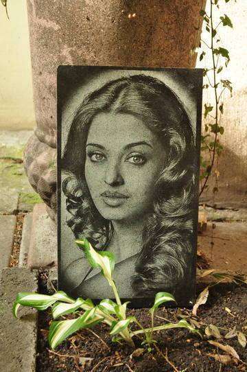

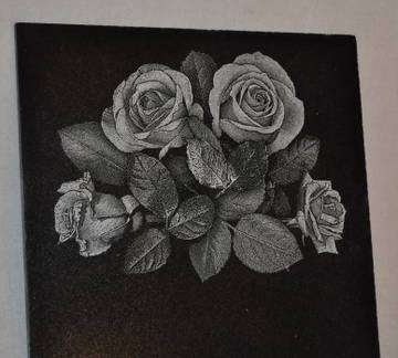

PlMaxim Опубликовано 14 мая, 2016 Опубликовано 14 мая, 2016 В 07.03.2016 в 23:34, Mystery сказал: Немного освежу тему, выложу парочку работ. Битовый режим. Комплексный режим, украинский гранит Макро И всех своих новых и старых друзей приглашаю в новую, свежесозданную тему http://graverstone.ru/topic/11206-prodam-gravirovalnyj-stanok-master/ На комплексном режиме есть вертикальные полосы.
Mystery Опубликовано 14 мая, 2016 Автор Опубликовано 14 мая, 2016 7 часов назад, PlMaxim сказал: На комплексном режиме есть вертикальные полосы. А где вы их заметили? Можно уточнить?
kalistratoff Опубликовано 15 мая, 2016 Опубликовано 15 мая, 2016 @Mystery а ты макро другой стороны лица на полутонах сделай и увидишь. Я тоже вижу чередующие равномерно вертикальные полосы на втором фото

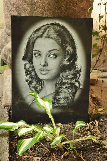

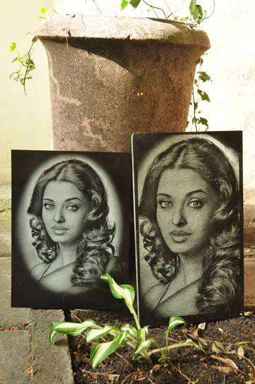

Mystery Опубликовано 15 мая, 2016 Автор Опубликовано 15 мая, 2016 В 14.05.2016 в 17:19, PlMaxim сказал: На комплексном режиме есть вертикальные полосы. А где вы их заметили? Можно уточнить? 2 часа назад, kalistratoff сказал: Хм... Возможно освещение сыграло большую шутку? Специально вынес во двор на днейвной свет... Перефотографировал. Итак, украинский гранит. Базальт Две работы рядом И охреневший кот, который не долго не мог понять, чего это я с плитами по двору таскаюсь
