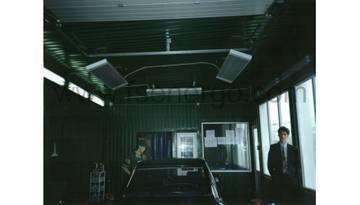

Дмитрий Ivanovich Опубликовано 30 декабря, 2015 Опубликовано 30 декабря, 2015 а кто ик-обогревателями пользуется , расход эл.эн. действительно такой, как указывают продавцы ? а то описание красивое ,а как на деле обстоит Технические характеристики инфракрасного обогревателя Мистер Хит ИК-1,1:Средняя потребляемая мощность: 400 ВаттНоминальная мощность: 1100 Ватт
mrmeskys Опубликовано 30 декабря, 2015 Опубликовано 30 декабря, 2015 инфракрасный обогреватель не нагревает воздух...Нагревает предметы над которыми находится. У меня были оборудованные посты для ручной полировки. Над рабочим местом висел обогреватель на 1,7 квт. Вполне хватало, только кроме памятника он греет и макушку...А лучше было чтобы ноги...Полировщики работали в войлочных шапках. Такой же обогреватель использовал для обогрева пескоструйного помещения. Там висел потолочный передвижной: погрел камень несколько минут, этот камень обклеиваешь пленкой обогреватель перемещаешь для прогрева других камней...
lex-dem Опубликовано 30 декабря, 2015 Опубликовано 30 декабря, 2015 Инфракрасный обогреватель, можно располагать и боком и стоя. Задавать любое место обогрева. У меня в гараже 4х6 два 1000 Вт , при -20 прогревают сутки и потом +15 держат, задаю температуру релюшкой. А что бы прогреть быстрей я помогаю электропушкой и еще есть керосиновый инфракрасник, за два часа гараж готов.
Анфим Опубликовано 30 декабря, 2015 Опубликовано 30 декабря, 2015 У меня в гараже 4х6 два 1000 Вт , при -20 прогревают сутки Считаем ...48 килловат за сутки.У меня по 7 рублей и 336 рублей за то что бы прогреть чутарь.В принципе не дорого если один день ,но всё равно не экономно.
