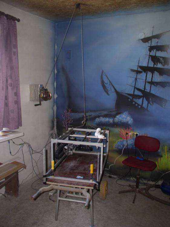

Дмитрий Ivanovich Опубликовано 24 января, 2014 Опубликовано 24 января, 2014 Размеры тачки по просьбам коллег.Чтобы увеличить длину ручек,вставляю в них другую трубу. сегодня сделал такую тачку,первое впечатление -классная тачка,попробую в работе оценить,а так ,класс!!! 7
Дмитрий Ivanovich Опубликовано 25 января, 2014 Опубликовано 25 января, 2014 забыл добавить,что колёса взял от мотоблока (вдруг на установку ещё пригодиться,для грузоподъёмности) и высоту стола поднял до 75см, телега получилась очень лёгкая и удобная

vaz Опубликовано 3 февраля, 2014 Опубликовано 3 февраля, 2014 вот сделали станину для станка саунофото увидели или где-то на форуме или в интернете - уже не помнюразмеры рассчитали сами интуитивно, решили сделать раз и навсегдадолго искали токаря, который выточил червяк на 400мм длиной и втулки под него с резьбойстол двигается по двум осям. Выезжает вперед, для загрузки камня и перемещается слева-направо (удобно работать с большими камнями)станина, на которой стоит станок подается вверх-вниз с помощью червякав общем, довольны полученным результатом 3
Банщик Опубликовано 3 февраля, 2014 Опубликовано 3 февраля, 2014 Не хочу тебя разочаровывать, тем более все уже готово.Но может другим интересно будет.Сам имею подобную конструкция и планшетник на нем 60х90.Минусы:1) Размер станка маленький. Желателен 120х60 чтобы без передвижек оформить всю стелу. Поначалу думаешь что фигня двигать, но потом это конкретно надоедает и тратится время.2) Лапы с полозьями на полу, об них будешь вечно спотыкаться.3) Вообще схему с подвижным фиксированным столом прикрепленным к станку считаю неудачной. Лучше тележка на колесиках и ровный пол. Можно после станка в одного выкатить, доработать в стороне машинкой, покрасить и откатить на фаски/дырки. И тут же закатить другую тележку с памятником. Единственное правильное решение видел, когда в больной мастерской по центру идет тельфер, а по бокам стоят с десяток станков и у всех под него выдвигаются столы.4) Регулировка станка по высоте через винт. Нафиг не нужна. Во-первых придает станку вибрацию. Во-вторых проще пользоваться деревянными подложками под памятник. Наши основные размеры 5-8-10. Делаешь подкатную тележку, а высоту регулируешь подложками. Станок крепишь жестко к выносной станине. Подкатывается только тележка. Желательно чтобы станок был повыше для удобства его обслуживания (смазка и т.д.). Ну а если попалась корка или "баян" то закатываешь его или на маленькой тележке или на рохле с ножничным подъемом. Все мое глубочайшее ИМХО которое сложилось в процессе эксплуатации в конкретно моей мастерской. 1
autonoda Опубликовано 3 февраля, 2014 Опубликовано 3 февраля, 2014 Я тоже не понимаю зачем стелу поднимать на такую высоту, тем более без тельфера.
Storn Опубликовано 3 февраля, 2014 Опубликовано 3 февраля, 2014 семь лет уже заезжаю на тележке под станок, тоже раньше было так как у VAZ, полное неудобство, БАНЩИК во всем прав!!!!
vaz Опубликовано 3 февраля, 2014 Опубликовано 3 февраля, 2014 попробуем , как покажет в эксплуатациипод станком лапы поставили из швелера 8-кителеги сварил, как выше Акула выложил картинки, с них на стол легко скидывать
Стахановец Опубликовано 3 февраля, 2014 Опубликовано 3 февраля, 2014 Просто завожу камень под станок на любой тачке и опускаю станок на лебёдке. 3
Р.Н.Б. Опубликовано 3 февраля, 2014 Опубликовано 3 февраля, 2014 у всех конструкций свои плюсы и минусы, у меня тоже все станки(3шт) на сваренных столах так проще следить за работой, менять настройки, внизу ковыряться не удобно и пыли много, помещение у меня большое 120м2 и светлое потолок 6 метров, один простой для плитки зафиксирован жестко к столу, два с вагонеткой одна с торца как у "ваза" другой с вагонеткой по длине, консольник надо сделать руки не доходят, а вот насчет большого размера это точно, чем больше рабочее поле тем меньше гем...я 1
Банщик Опубликовано 3 февраля, 2014 Опубликовано 3 февраля, 2014 один простой для плитки зафиксирован жестко к столу Конечно когда он есть и продать его насторону можно только за полцены, тогда пущай будет. А так клеишь двойным скотчем плитку к лежащему под станком памятнику и вперед. Это я про то, что маленький размер станка лучше не брать. Даже когда с деньгами туган, как то выкрутится, но купить 120х60.
Р.Н.Б. Опубликовано 4 февраля, 2014 Опубликовано 4 февраля, 2014 так у меня маленьких станков нет , просто один на столе стоит без вагонетки,
vaz Опубликовано 4 февраля, 2014 Опубликовано 4 февраля, 2014 я не стал брать сразу 120 на 90потому что работаю на карельском габбро, как я понял, почитав посты про станки, на этом габбро почти нереально достичь хорошего качества портретов. И у нас пока не получается. А если не получится вообще, то бить цветочки и пейзажи с таким размером было бы нелогично
