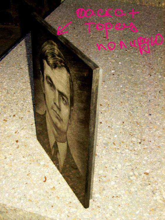

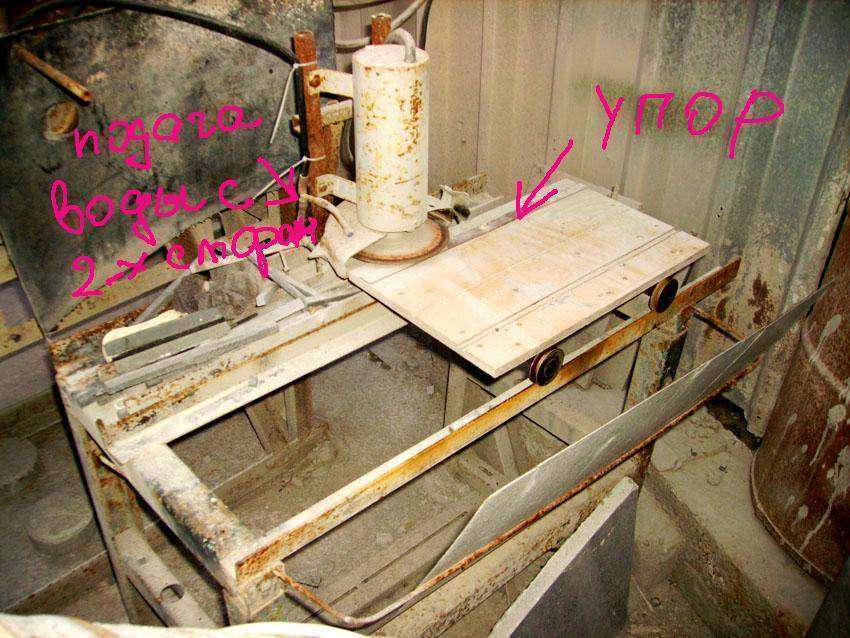

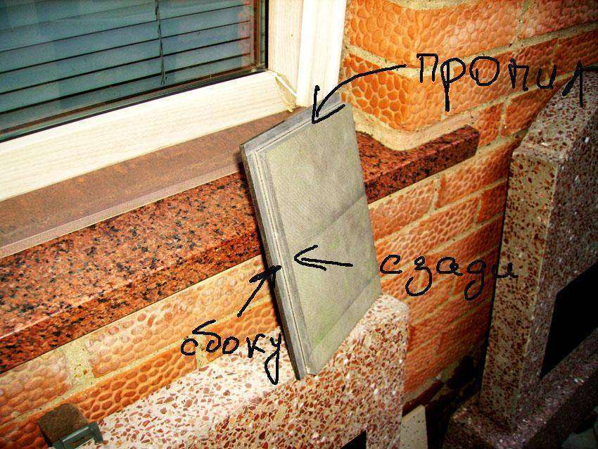

Популярный пост andezit Опубликовано 20 мая, 2014 Популярный пост Опубликовано 20 мая, 2014 Для подрезки портретов, предназначенных в нишу изготовил вот такой станочек.В начале к плитки с портретом полирую торец и фаску, затем обрезаю с двух сторон, прижимая в упор и в нишу на клей. Получается красиво, объемно и клиентам нравится. 10
Могучий Опубликовано 27 мая, 2014 Опубликовано 27 мая, 2014 @andezit,много портретов врезаете? вода холявная? протевень с насосом под неё
andezit Опубликовано 27 мая, 2014 Опубликовано 27 мая, 2014 На вырезание одного портрета 20х27 уходит 5 - 7 минут. Вода проточная, может литра 3 и выходит. Диск на 180 мм, еще с времен СССР, толщиной 1,5 мм. Двигатель 0,5 квт 3000 об. Этим же станком вырезал и овальные, времени немного больше.
powers Опубликовано 15 июля, 2014 Опубликовано 15 июля, 2014 Если есть интерес - спроси что не понял - отвечу. А фотки нет. Так срезаю четверти у портретов для вклейки в памятник. В каминах часто приходится вклеивать камень в камень или подогнать какой нибудь элемент по толщине ну и тому подобное. Друзья подскажите какое оборудование лучше использовать для изготовления пазовых отверстий для монтажа вен фасада? Чтобы делать такие разрезы, ведь таким способом долговато.
