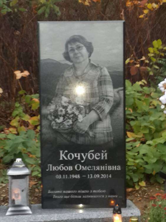

zlojsultan Опубликовано 2 ноября, 2016 Опубликовано 2 ноября, 2016 КУДИН Где установлен памятник Кочубей?
КАМЕНОТЁС Опубликовано 3 ноября, 2016 Опубликовано 3 ноября, 2016 Немного почистил тему. Давайте уже о ручных работах общаться.
КУДИН Опубликовано 3 ноября, 2016 Автор Опубликовано 3 ноября, 2016 14 часа назад, zlojsultan сказал: КУДИН Где установлен памятник Кочубей? Где то в Карпаты повезли. Могу уточнить у заказчика и заказчицы.

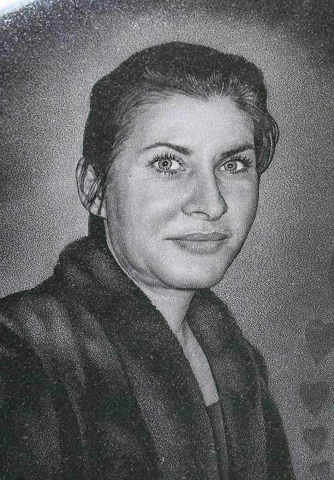

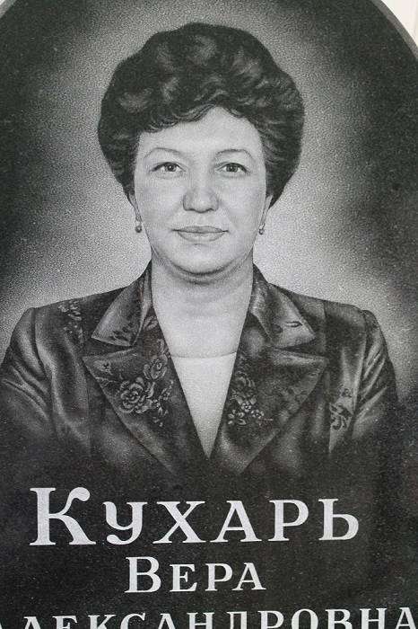

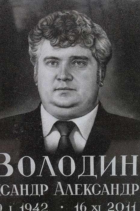

КУДИН Опубликовано 3 ноября, 2016 Автор Опубликовано 3 ноября, 2016 Выложу что то старенькое .... и новенькое 4
zlojsultan Опубликовано 3 ноября, 2016 Опубликовано 3 ноября, 2016 Что то мне казалось что видел Вашу работу на кладбище. Сегодня съездил и не ошибся. 1
