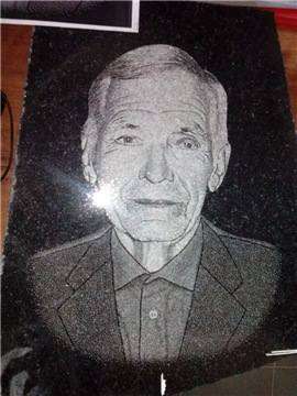

maria-karal Опубликовано 16 ноября, 2016 Опубликовано 16 ноября, 2016 @kalistratoff ну вот и посмотрим как он прислушивается к моим желаниям) тени/света это надо в Изображения-Коррекция заходить? и там всё интуитивно делается или стоит какие-то обучающие видео посмотреть? а фильтр Топаз мне уже скинули где скачать, я уже в нём полазила ночью такая вещь полезная!!!! И кстати, я родилась в России и переехали потом в Беларусь)

kalistratoff Опубликовано 16 ноября, 2016 Опубликовано 16 ноября, 2016 1 минуту назад, maria-karal сказал: тени/света это надо в Изображения-Коррекция заходить? да и потом там два движка - нижним в лево двигай и увидишь эфект. В уровнях нижним движком уровень белого тоже ставь 220-230 (по умолчанию стоит 255)
maria-karal Опубликовано 16 ноября, 2016 Опубликовано 16 ноября, 2016 @Яшa Да я понимаю что сильно всё это выделяю, из крайности в крайность, счас скину как дедушка вышел на камне! Просто честно как-то станок странно работает я тут уже поговорила, будем экспериментировать и пробовать может что-то помять в них

kalistratoff Опубликовано 16 ноября, 2016 Опубликовано 16 ноября, 2016 2 минуты назад, maria-karal сказал: как-то станок странно работает я тут уже поговорила станок бьёт то что ты ему дала - выгрыз белое (потому что его нужно в уровнях убавить) и подчеркнуто морщины ( ты же сама их так сделала)

maria-karal Опубликовано 16 ноября, 2016 Опубликовано 16 ноября, 2016 @kalistratoff Ага, а-то я как-то старалась не трогать этот движок в уровнях, думала о том чтоб светлее было и на камне выбилось светлым а не грязным =я уже слышала что для сауно его надо уменьшать до 220)

Яшa Опубликовано 16 ноября, 2016 Опубликовано 16 ноября, 2016 а еще надо скриншот сделать (или сфотографировать) окошко "материал" в программе энгрейв, возможно там есть проблемы. Ну и тест магнита сделать, про который уже писали здесь.

maria-karal Опубликовано 16 ноября, 2016 Опубликовано 16 ноября, 2016 @Яшa Планшеты - т.е. S - это поменьше который? на формат А6?) Портрет - у меня хотели чтоб я добилась белого, просто как я хотела чтоб у него и тени ещё были немного видны, а получилось так что виден один нос а остальное всё "съел" станок и остались морщины, я знаю что надо стремиться быстрее понять как конкретный тон передаст станок!) и если я хочу чтобы тени на лице выбились больше то надо их больше затемнять затемнителем? Wacom Pro Medium 471 вы советуете? И я поеду на этой неделе к станку и попрошу сфоткать в ингрейве это окошко и узнаю то что вы про магнит сказали)
Яшa Опубликовано 16 ноября, 2016 Опубликовано 16 ноября, 2016 да - s - это который А6. чтобы понять, как станок передаст тон надо скриншот посмотреть ,который я выше упомянул.
