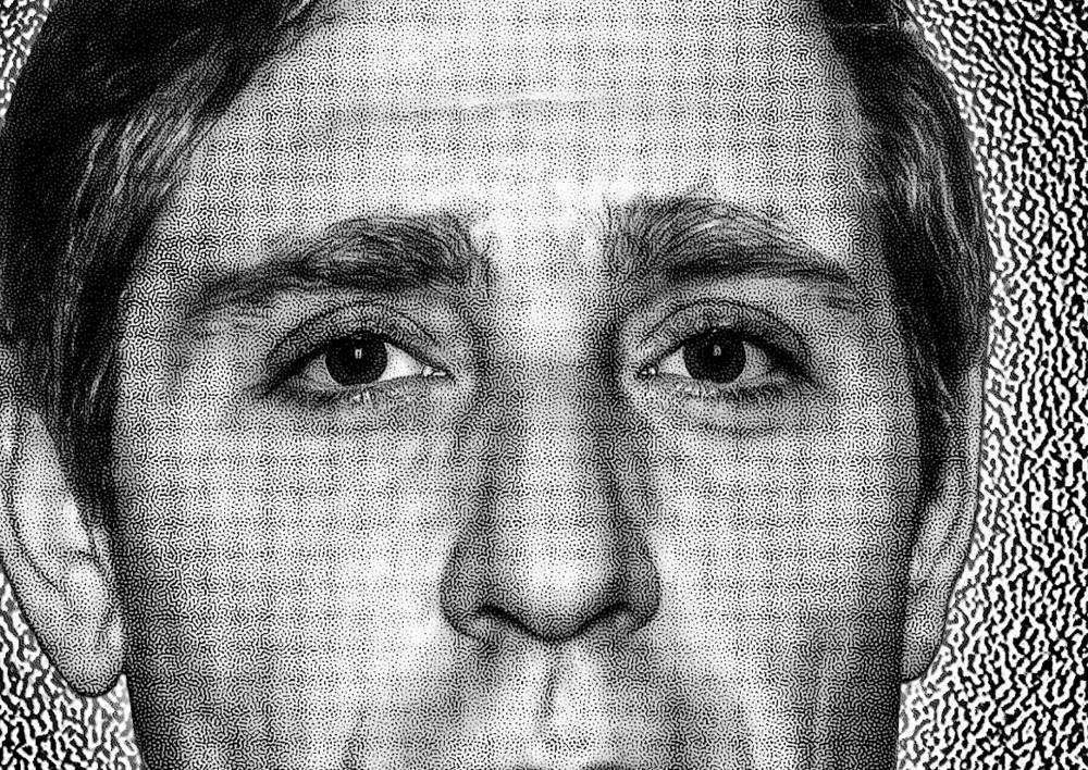

basilok Опубликовано 28 августа, 2020 Опубликовано 28 августа, 2020 Только что, vowaka сказал: На мой взгляд если тонкую линию ретуши размоет бит, то теряется детализация с любого расстояния. Это по простой причине у тебя, так как ты не знаешь что такое порог чувствительности глаза.
Starche Опубликовано 28 августа, 2020 Опубликовано 28 августа, 2020 Разрешение печати... Ну как бы есть давнишнее основное понятие - на большом изображение разрешение маленькое, на маленьком - большое. И т.д. и т.п. Об чем и речь - все все знают и понимают - а саму суть и не улавливают...
basilok Опубликовано 28 августа, 2020 Опубликовано 28 августа, 2020 5 минут назад, Starche сказал: Растр или бит влияет на все. Абсолютно. Бесспорно !!!! Только первично разрешение которое и скажет о качестве растра и битовой точки. Само собой разрешение и скажет о расстоянии с которого нужно рассматривать изображение. Есть эмпирическая формула, по которой можно выщитать и разрешение минимальное и расстояние с которого нужно смотреть. DPI равно, 180 делим на расстояние в метрах. Не нужно изобретать велосипед, все уже изобретено.
Starche Опубликовано 28 августа, 2020 Опубликовано 28 августа, 2020 Только что, basilok сказал: Не нужно изобретать велосипед, все уже изобретено. Все великие открытия делаются тогда, когда все это знают - а один этого незнает. А. Энштейн.
basilok Опубликовано 28 августа, 2020 Опубликовано 28 августа, 2020 2 минуты назад, Starche сказал: Все великие открытия делаются тогда, когда все это знают - а один этого незнает. А. Энштейн. Нууууууууу, про эффект Даннинга — Крюгера я уже тут упоминал.

Starche Опубликовано 28 августа, 2020 Опубликовано 28 августа, 2020 1 час назад, basilok сказал: Бесспорно !!!! Только первично разрешение которое и скажет о качестве растра и битовой точки. Само собой разрешение и скажет о расстоянии с которого нужно рассматривать изображение. Вот тут не совсем соглашусь. Все в твоих руках, и бит можно сделать любым, независимо от самого разрешения...
basilok Опубликовано 28 августа, 2020 Опубликовано 28 августа, 2020 (изменено) 15 минут назад, Starche сказал: Вот тут не совсем соглашусь. Все в твоих руках, и бит можно сделать любым, независимо от самого разрешения... Ну не интересно !!!! Я же тебе предлагал позвонить мне. В роли Кэпа не хочется выступать. Разрешение, это как раз и есть показатель количества точек на дюйм. Есть еще понятие как линиатура или линиатура растра. Изменено 28 августа, 2020 пользователем basilok

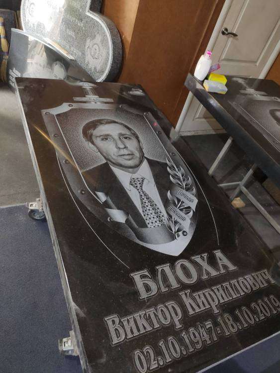

basilok Опубликовано 29 августа, 2020 Опубликовано 29 августа, 2020 (изменено) talii, не это показывать нужно !!! Показывать алгоритм растирования , это не о чем. Ты вот показывай изображения на готовом изделии и с 2-3 метров снятых, что бы этого растра и в помине видно не было. Нужно качественное изображение, которое будет приемлемо для заказчика и ему все равно какой у тебя растр. Думаю понимаешь о чем я ???Поверь, можно и по проще использовать алгоритм растрирования, а выглядеть будет изображение с 2-3 метров практически так же как и с замороченным алгоритмом. Не алгоритм важен, а само готовое изображение. Изменено 29 августа, 2020 пользователем basilok 1 1
Евгений Анатольевич Опубликовано 29 августа, 2020 Опубликовано 29 августа, 2020 @basilok Вот совершенно правильно вы говорите. Но клиент наш шибко занудный подчас, к тому же в большинстве своём весьма далёк от всякого рода художеств в данной сфере. И подобные штуки в виде таких вот точек, как показатель качества, могут стать решающим фактором в принятии им решения, когда ему фактически покажут не только с 2-3 метров работу мастера, которая ему понравится, но и в упор (а, может ещё и лупу дадут! ) Так, рассматривают картины в музеях простые обыватели. И получается, что, как не крути - это плюс. Во всяком случае это, видимо , подразумевает автор.......ну и не плохо, что тема в топе ( не без нашего участия, естесьсьеннно...) 1

basilok Опубликовано 29 августа, 2020 Опубликовано 29 августа, 2020 1 час назад, Евгений Анатольевич сказал: И подобные штуки в виде таких вот точек, как показатель качества, Это от лукавого и ни какой не показатель качества. Растр он и есть растр и не более, а цель его передача полутонов, а не передача красоты в растрировании. Причина этого проста. Любое изображение должно рассматриваться с определенного расстояния с учетом его разрешения печати и форматного размера. Это не моя прихоть, а устоявшиеся нормы , которые мало кто учитывает. Да, растр может быть классным и красивым, но отойдя на расстояние мы его уже не видим, но за частую видим плоское изображение заваленное в светах и тенях. Какой толк в "супер" растрировании тогда. А может быть и на оборот. Изображение сделано обычным рядовым растрированием, но отойдя на расстояние просмотра мы видим отработанное изображение и в тенях и в светах и в средних тонах. Вывод: первично редактирование с компенсацией динамического диапазона на изделии по отношению к оригиналу. Супер растрирование больше нужно маленьким изображения, но ни как не большим. Тут все на любителя и каждый сам решает заморачиваться ему или нет. Спорить об этом и убеждать нет смысла. Лично на мой взгляд, заморочка с супер растрирование на памятники просто переизбыточна. Ни чего нового в этом ни кто из присутствующих на форуме не придумал, а пользуются давно известными знаниями. Плюс у них только в одном, они отработали свой личный алгоритм действий. То что не делятся, это закономерно и повсеместно практикуется. Фирмы свои алгоритмы растрирования патентуют и в свободное пользование не дают. 9 минут назад, GRUDOJNIK-HAWЁR))) сказал: "Сделайте точь-в-точь как на ТОМ памятнике",таких заказов процентов 5 за сезон,но они дико бесят,в том числе и потому что точь-в-точь не получится Н И К О Г Д А..,от слова совсем(никогда)! Совершенно верно и один в один , точь в точь ни что в этом мире не делается, так как не возможно. Похоже-ДА, один в один- НИ КОГДА. Именно по этому и существуют в производстве допуски и посадки. 1
