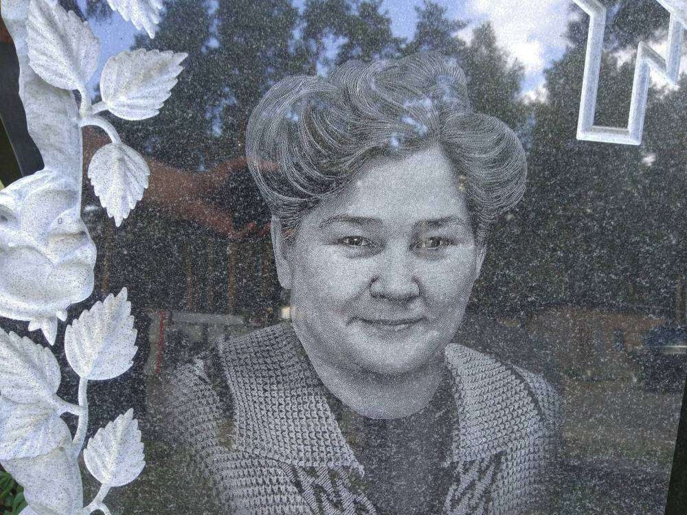

vowaka Опубликовано 26 августа, 2020 Опубликовано 26 августа, 2020 Вот и пытаюсь докопаться между боями об этом мудреном. Присланные мне варианты называют их плагинами к шопу. 1
vowaka Опубликовано 26 августа, 2020 Опубликовано 26 августа, 2020 (изменено) Марь Ивана, А египетский вариант рожи корчит. Изменено 26 августа, 2020 пользователем vowaka 1

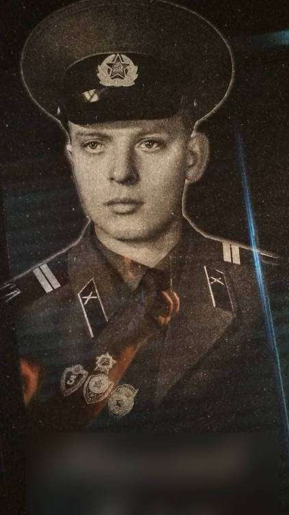

vowaka Опубликовано 27 августа, 2020 Опубликовано 27 августа, 2020 (изменено) Нет вопросов что бы перевести из этого в это. ПОсмотреть разницу в существующих методах вот цель. Ведь там и разрешение и размер портрета имеет значение. http://images.vfl.ru/ii/1598523835/45ca6514/31461645.jpg На лазерном. из этого Изменено 27 августа, 2020 пользователем vowaka 1

zelenok Опубликовано 27 августа, 2020 Опубликовано 27 августа, 2020 41 минуту назад, vowaka сказал: На лазерном. Шибко пережгли 44 минуты назад, vowaka сказал: из этого Ну, бита-то где? Ретушь ничо, а портрет сильно завален в чОрное 1
vowaka Опубликовано 27 августа, 2020 Опубликовано 27 августа, 2020 (изменено) zelenok, Ретушь моя, печать человек учился. Его первая работа на пробу. Специально дал на учебу файл который уже били на ударном. Сравнить. На острове, где бросают камешки с крутого бережка в пролив Лаперуза. Бита с шопа или корела уже не суть, она меня не устраивает, вот рою. Есть еще пару станков на просторах бескрайних, вот в ПОртугалии один объявился с Сауно, еще лазерный хочет. Изменено 27 августа, 2020 пользователем vowaka

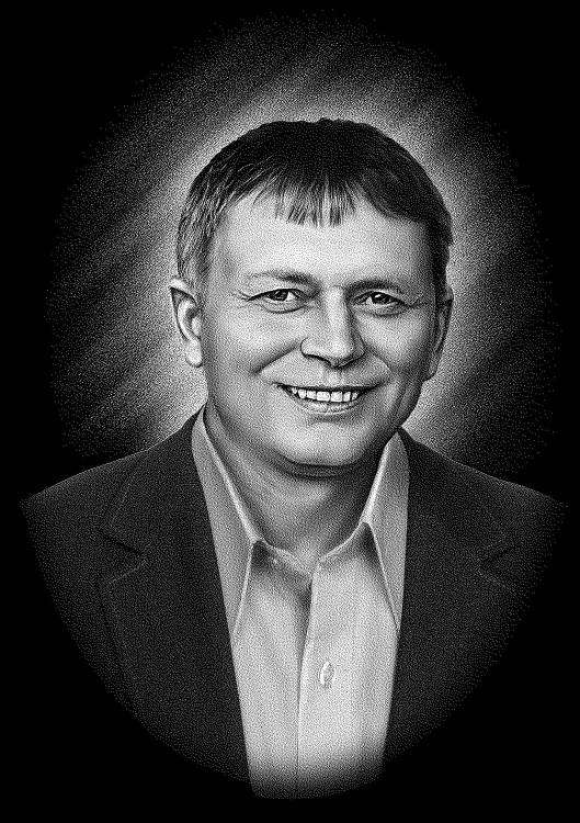

Starche Опубликовано 27 августа, 2020 Опубликовано 27 августа, 2020 Скажем так - что б получить хороший бит, нужно сделать под него ретушь. В плане - попасть в полутона, свет и тень - все, как обычно - но и не обычно... Помимо бита нужно знать, как гравирует станок - общие режимы - все в купе, и другие нюансы дадут " тот самый " бит. Все родные - что шоп, что корел, дают плохой бит. Проверенно. Помимо самого бита, есть еще один мааааленький нюанс. Но это только за лаве... Сам рыл несколько лет... Если б не СИ . Он понял. 2
vowaka Опубликовано 27 августа, 2020 Опубликовано 27 августа, 2020 (изменено) Покажи картинку, за что башлять. Хоть куда. Или это она выше? Изменено 27 августа, 2020 пользователем vowaka

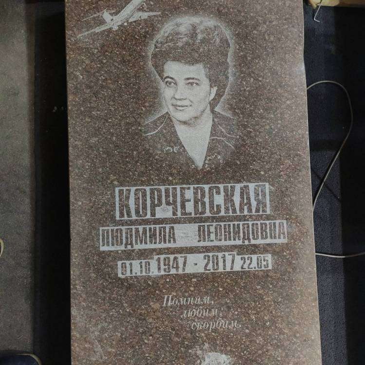

Starche Опубликовано 27 августа, 2020 Опубликовано 27 августа, 2020 (изменено) 1 час назад, vowaka сказал: Покажи картинку, за что башлять. Хоть куда. Или это она выше? Попробуй этот кусок - хотя это уже в джейпек переведено, может и не получится... Можно и другим вариантом - даешь мне файл, говоришь разрешение, я тебе сделаю и сам посмотришь... Только это под лазер, могу еще сам и свет - тень поставить, как лучше на мой взгляд... Это уже на камне - фото, правда, не айс... И вроде не крашен... Не помню уже. Изменено 27 августа, 2020 пользователем Starche 1

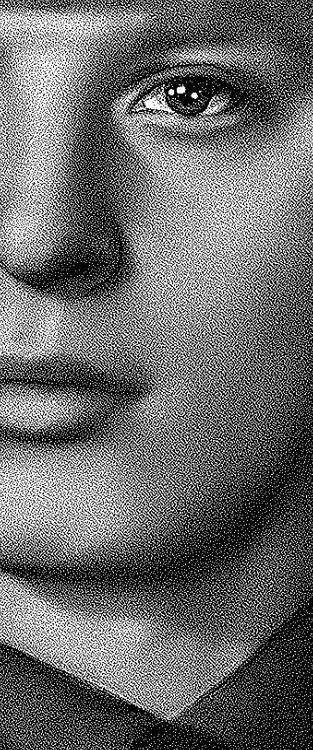

Starche Опубликовано 27 августа, 2020 Опубликовано 27 августа, 2020 36 минут назад, zelenok сказал: Ну, джарвис-то на самом деле не плох, экспериментов в зиму охота, поэтому тема актуальна. Не, что джарвис, что шоповский дезеринг имеют свои артефакты при переводе в бит. Самый головняк, что б этих артефактов - червячки, я их называю, не было, или минимум был бы. При гравировке их видно. Поэтому все и ищут, что б было как у ручника. Gattinq много чего говорил, по всем этим вопросам, но его плохо слушали. Кой кто пошел в нужном направлении - но этот метод не дает того, что хотелось бы. Хотя на порядок лучше, чем родные шоповские или кореловские биты... 1
zelenok Опубликовано 27 августа, 2020 Опубликовано 27 августа, 2020 7 минут назад, Starche сказал: Самый головняк, что б этих артефактов - червячки, я их называю, не было, или минимум был бы. Не, я наоборот за червивой битой охочусь, только червяков другой породы охота пощупать. 1
