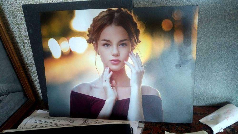

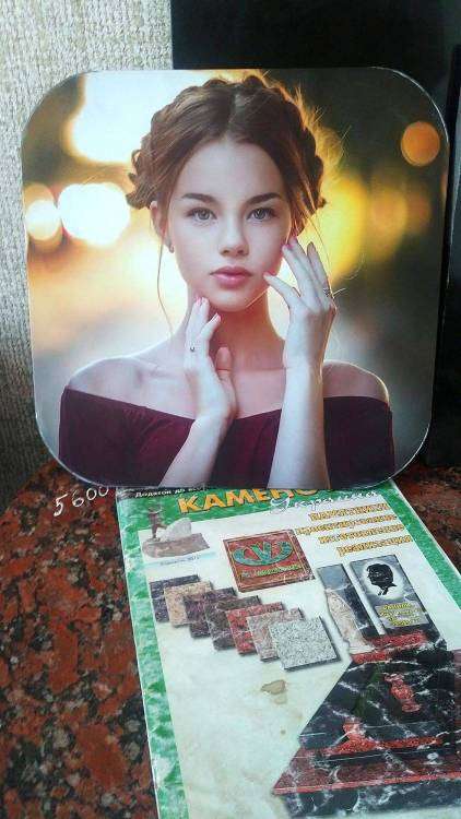

Напечатали нам образцы на мраморе и плитке гресс. Хочу поставить на солнце посмотреть что будет через годик.
А вы как думаете, облезет, выгорит?
ничего не будет, как было так и останется, год для УФ не показатель

2 часа назад, Soaring man сказал:

Живая она, и не на граните, я же писал) И не для ритуалки а для теста. Уже выставил под солнце. Будем теперь ждать два года для выяснения можно ли с УФ работать)
Печатать нужно 2 одинаковых образца, один на улицу, а второй в шкафчик на полочку, что бы было с чем сравнивать.
У деколи на посуде, стойкость изображения проверяют циклами мойки в посудомоечной машине. Достаточно сделать одинаковые изображения деколью на керамограните и печатью УФ. Думаю 5 циклов в посудомоечной машине будет вполне достаточно !!!! Вся прелесть УФ печати проявит себя и не нужно изгаляться и ждать год или уж тем более годы.........:biggrin:
5 минут хватит для проверки ,в муфельной печи ,при температуре в 350-400 градусов.
Ну, а если по взрослому, то проверку деколи на посуде, осуществляют определением стойкости декора к настоящим кислотам и щелочам. Попробуй таким воздействием проверить УФ печать на камне.

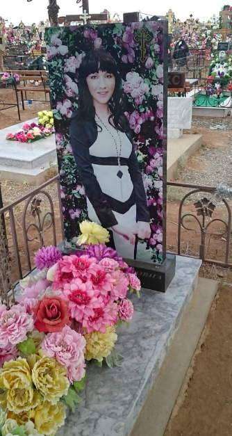

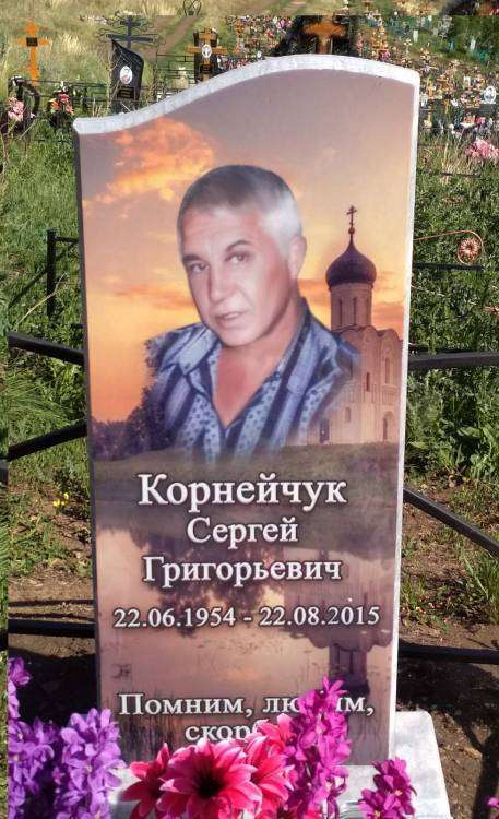

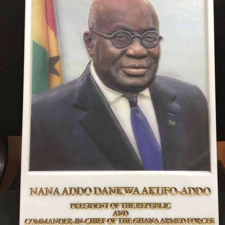

Второе и третье  фото на принтере Россия, производитель дает гарантию 5 лет. Первый  - изделие нашего друга Джузеппе гарантия до разрушения камня, рисунок как правило рельефный. Осенью планирую посетить его производство на Юге Италии.
Вполне реальная гарантия на современную УФ печать, правда с оговоркой, смотря какими красками печаталось, а так да вполне возможно и выстоит. Только нужно понимать, что выцветают краски по цветам не равномерно и как правило первым выцветает маджента, синий последний....... Так вот, изображение состоит не из тысяч цветов красок, а всего из четырех. Все остальное производное. Достаточно одному цвету выцвесть и поплывут производные оттенки. Да, спору нет, что то проглядываться будет, но вот качество станет отстойное. и чем дальше, тем явно !!!!
1 час назад, mrmeskys сказал:
Камень, как и любой материал, начинают разрушаться через час после изготовления изделия. :biggrin: Правда конечный процесс этот для каждого материала разный по времени........:biggrin:

@mrmeskys , последние две - наши работы, раньше давали 5 лет, теперь 10.

Среднее фото где девушка,вот хоть убейте))) но это не похоже на памятник,это похоже на картинку в магазине,банер,разворот глянцевого журнала,календарь и т.п! Там нет "увековечить  память на века",там не вечности.!!!!!
Это все имеет место быть,но это не распространится сильно,ценой постепенно уценится,и будет жить в своей нише,дешега)) и скорее переедет чуть позже на искусственный памятник и для определенной категории клиентов "наДо бАбе ВаЛе памЯтниК стаВитЬ,а то чО лЮдИ сКАжЮт":crazy: Это пока сейчас новинка и поэтому,к ней проявляют интерес и есть возможность,хорошо крутить на этом.:)
Это я про УФ печать,а негр у итальянцев уже другой уровень,ну и там скорее всего и обжиг присутствует.
