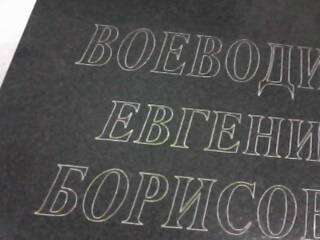

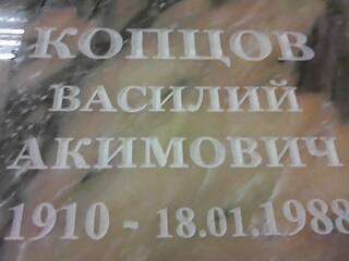

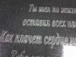

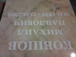

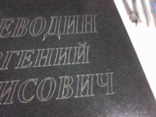

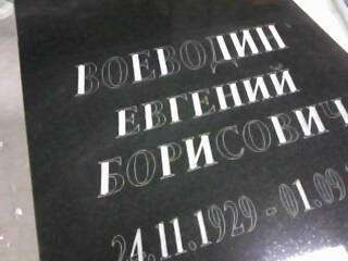

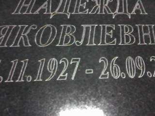

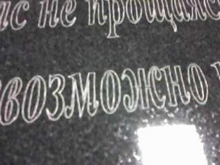

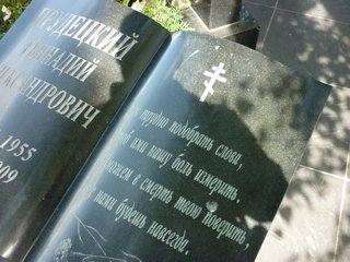

МигельАнгело Опубликовано 9 июля, 2011 Поделиться Опубликовано 9 июля, 2011 у нас в фирме сейчас такая ситуация - я рисую 3-4 портрета, после мой преподаватель (художник со стажем) расклеивает специальную трафаретную бумагу зелёного цвета, на которой уже выбиты даты и ФИО...и проходиться самодельным пескоструем сразу по всем....занимает всё про всё 1,5-2 часа, качество практически идеальное.....вот фрагмент... Ссылка на комментарий Поделиться на другие сайты Поделиться

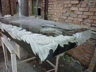

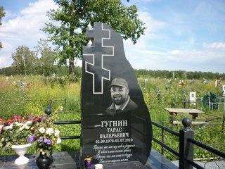

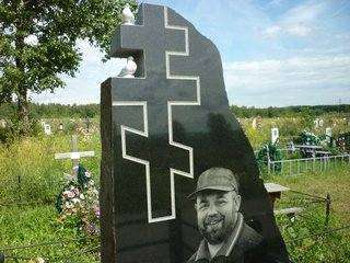

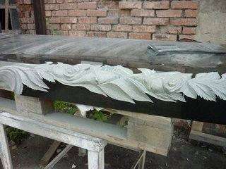

Могучий Опубликовано 10 июля, 2011 Поделиться Опубликовано 10 июля, 2011 Тонкой росписью похвастать не могу кривить не буду все скарпелями да болгарками эту трехтонную малышку буду оформлять URL=http://www.radikal.ru][/url] Тёха цветочки и крестик спецыально для тебя)))))))МигельАнгело а "машку" в Самаре брал меня вот очень "тёща" интересует можешь рассказать 1 Ссылка на комментарий Поделиться на другие сайты Поделиться
МигельАнгело Опубликовано 10 июля, 2011 Поделиться Опубликовано 10 июля, 2011 очень даже не плохо.....сразу виден недостаток пескоструйного текста - буквы не такие белые получаются.. Ссылка на комментарий Поделиться на другие сайты Поделиться
Тёха Опубликовано 10 июля, 2011 Автор Поделиться Опубликовано 10 июля, 2011 Цветочки крестики? Смеёшся с меня? Увидел одни гвоздички. Если и говориш что делаеш много то уточняй что делаю только паспорт и и ногда епитафию.резаные цветы не в щёт. Потому что они не идут в худ. оформление. (тоесть идут как резка). А в целом то нормально, акуратно.Почему я "приколупываюсь" к цветам, да потому что смотрю иногда на "цветы" которые мастера с гордостью именуют розами или гвоздиками то голова Ссылка на комментарий Поделиться на другие сайты Поделиться
