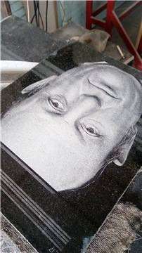

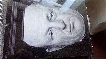

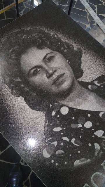

@МигельАнгело собственно уже фотку ту что получилась я показал всем кого она интересовала. Покажу и тут.
примерно так. За 1-2 прохода я не могу сделать.  Поставлю больше силу, сьест точки и будет очень грязный.  Чем хуже камень темменьше сила удара и больше проходов.

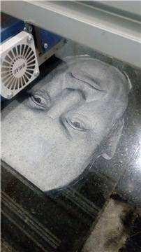

вот в работе (3-5-й проход примерно)
@Тёха Когда я тут на форуме чуть более полугода назад сказал что много проходов на слабой силе решают, меня закидали помидорами))) Кто не верил что камень не сожрет, кто сказал не рентабельно, а кто провоцировал и хотел выведать тонкости. Хоть я и не скрывал ничего)

@Тёха "нормальное" это макросъемка?) мне кажется у меня там освещение для неё неподходящее.
хотя бы такое как у меня.тоже с телефона сделано
Хочешь совет дай нормальную фотку.
Ну следующий уже сделаю и крупным планом
разрешение какое?
78,15
поставь больше на пару шагов.
3 часа назад, Soaring man сказал:
темно по моему слишком, или так фоткнулось?
