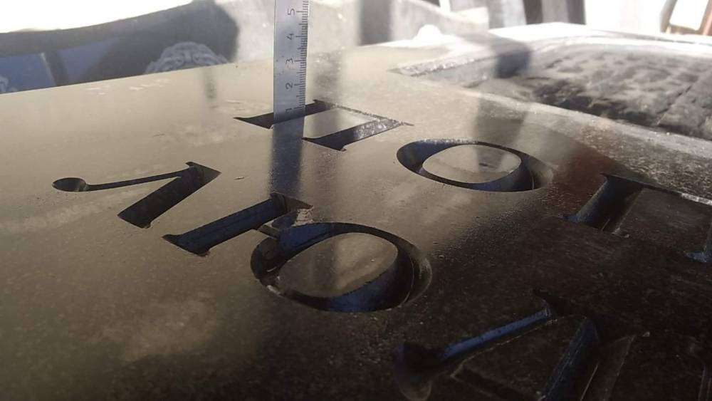

Ковырял сверлом по плитке 6мм за 60 руб. Одно-два за паспорт. Для неглубокого шрифта. Лучше сверло 12 мм, рублей за 200. Можно попробовать переточить. Но если шрифт глубиной примерно 7 мм, то дешёвого поликристалла за 1000-1500 р хватает тоже на один раз. У меня. Хотя вроде скорости небольшие использую.

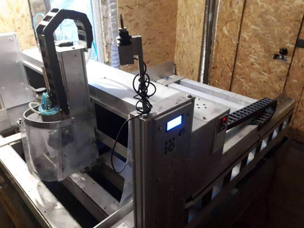

Сгонял я тоже в Краснодар. Приобрёл фрезер. Надоело пилить и пылить. При выборе, подкупило то что можно оставить его работающий. Море увидел впервые. Постигаю азы моделирования. Собрал модель нужную. Вырезаю первую стелу - контур и рельеф небольшой.
Первая резка на Гравере 6... портрет в стадии подмалевка из под Гравера 5. Не стал доводить руками, дабы не было обидно если б фрезером партанул камень вдруг. Но - все тип-топ. Осталось вручную обточить заднюю кромку и почистить портрет.

Аппарат только начал осваивать. Проблем в течении 2-х месяцев не замечено. Фрезы бережёт. Там всё на датчиках, потому при перегрузке давление на фрезу автоматически снижается.

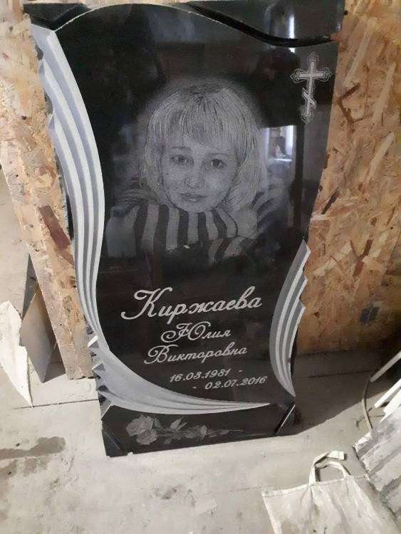

нет, я вручную теперь вообще не утруждаюсь. Пашет станок.
готовый вид первенца из под фрезы:9d75f3cdf7f2.jpg
А вот следующий памятник. Максимальная возможная глубокая резка по профилю. Фреза вытерпела. Модель сделал по эскизу заказчика. Ангел углублен по профилю и пробит гравёром5
снова "волнистая" форма. Она у меня пользуется спросом.

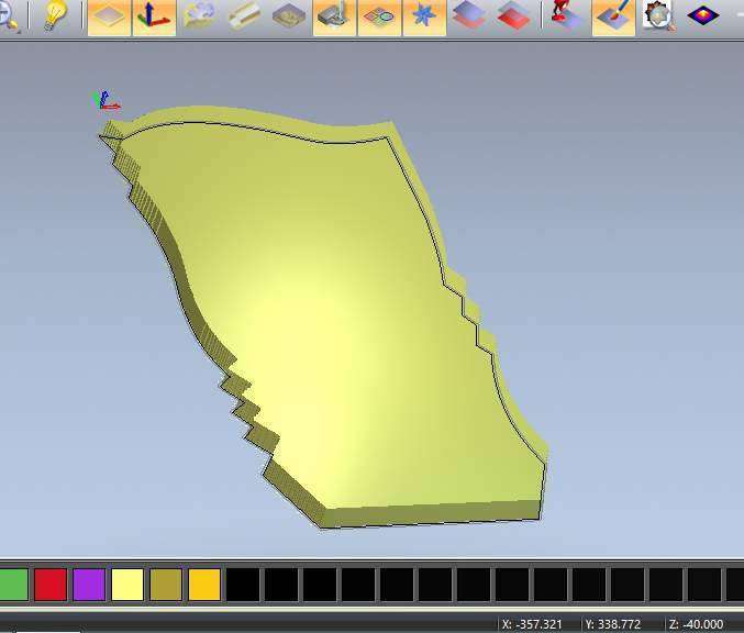

@серый Ты сначала ангела гравировал а потом фрезеровал или наоборот. давно хотел выяснить,возможно ли файл от гравер5,совместить с файлом фрезера их него же. Или ты туда методом тыка попадал.
Я такую фигню войлоком с брюлексом убирал,вернее она вобще не чем не убирается)) Просто становится менее заметной и не так критично смотрится,но это временно,потом все равно проявится:)
Гравер и фрезер совершенно разные вещи и несовместимы в принципе.
@Денис Давыдов Я по этому и спрашиваю как он в контур ангела попадал))  Логичнее же с начало отгравировать ,потом вырезать. Я там маленько неправильно выразился про совместимость файлов)) Я программы фрезерные просто в глаза не видел.:)
Смогу ли я теоретически вот такое сделать,награвировав лицо за ним фрезером вырезать и точно попасть туда.
