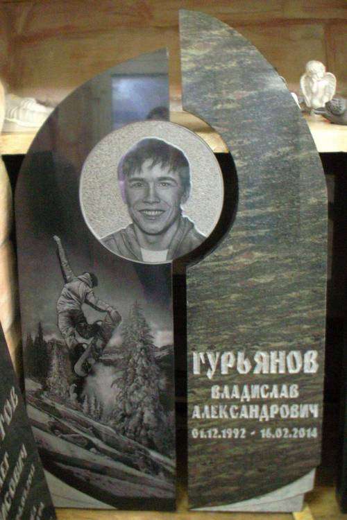

6 часов назад, иркутянин сказал:
@Денис Давыдов Я по этому и спрашиваю как он в контур ангела попадал))  Логичнее же с начало отгравировать ,потом вырезать. Я там маленько неправильно выразился про совместимость файлов)) Я программы фрезерные просто в глаза не видел.:)
Смогу ли я теоретически вот такое сделать,награвировав лицо за ним фрезером вырезать и точно попасть туда.

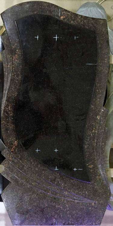

В Арткаме (программа для фрезера) есть есть возможность сохранения модели как картинки, с размерами. В фотошопе просто накладывается портрет на форму памятника и всё.
Если памятник уже готов, наносим на него маркеры по размерам, фоткаем, выравниваем в фотошопе и накладываем фото.
Спасибо за разъяснение :hi:
В принципе да. В зависимости от конструкции гравёра. На старом Гравер5 с магнитной головой приходилось делать отступ от края, иначе игла попадала за край заготовки и смещала плитку с портретом. Новые головы с шаговым двигателем позволяют забивать до края. Так что ничего сложного в том, чтобы гравировать после фрезера или фрезеровать после гравёра.
В 15.04.2019 в 05:57, иркутянин сказал:
Не методом тыка, конечно-же. Заготовка до резки прямоугольная, и выставив правильно её относительно упорной рейки, то есть параллельно ей, можно смело отталкиваться от той же начальной точки что и при работе с Гравером 5, т.е оптимально - с верхней центральной точки заготовки. Вообще никаких случайностей. Только заповедное - "Семь раз отмерь и один - отрежь!"

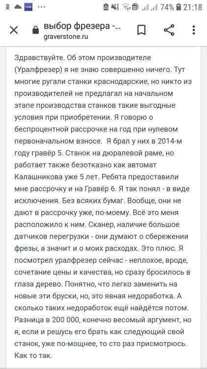

Здравствуйте, кто то пользуется краснодарцем и что можете о нем сказать?
Столкнулся с необходимостью техподдержки - очень доволен результатом. А это немаловажно при выборе станка.
  • 10 месяцев спустя...
Станок работает нормально. Шпиндель до сих пор не бьёт. Тьфу-тьфу-тьфу. Хотя, слышал о проблемах с ним. Может, просто плохо крепили заготовку. Лишь цангу поменял, однажды. А так - деревяшки и камни- режет всё с точностью.

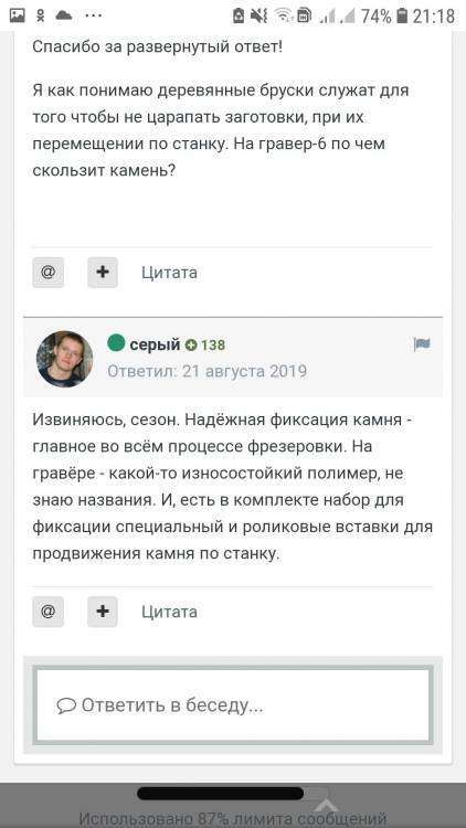

Ребят, в личку отвечать каждому не могу физически. Вот скрины с вопросами-ответами по Гравёру 6.
Второй год дорабатывает станок. Полёт нормальный.
- Сильно ли шумит и какое рабочее поле у тебя?
- Поле 150х100см. Шумит сильно и по дереву и по камню. Я в своем доме. В гараж шумоизоляцию сделал. Но, все равно очень слыхать. Особенно ночью.
-Там написано , что шпиндель с водяным охлаждением , что-то еще нужно к нему? Какой-то поддон для циркуляции воды или еще что?
- Фреза с водяным охлаждением должна быть, а не шпиндель. Шпиндель тосоловое охлаждение. Поддон обязательно. Для замкнутого цикла подачи воды к фрезе.
