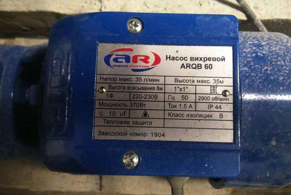

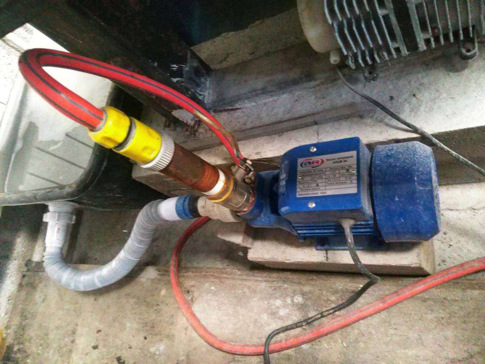

zelenok Опубликовано 9 января, 2021 Опубликовано 9 января, 2021 1 час назад, серый сказал: купил самый дешманский дренажный насос и едем далее Лучше заранее купи ещё один сразу, а ещё лучше заморочься насосом посерьёзней. Я после трёх дренажных, включая комплектный, вышедших из строя в самые ответственные моменты, выкрутился вот так:

Мультипликатор Опубликовано 10 января, 2021 Опубликовано 10 января, 2021 12 часов назад, zelenok сказал: Лучше заранее купи ещё один сразу, а ещё лучше заморочься насосом посерьёзней. Я после трёх дренажных, включая комплектный, вышедших из строя в самые ответственные моменты, выкрутился вот так: Привет! А можно пояснение к этой картинке? Поменял кучу дренажных, расходник. Но обидно, когда ломается скажем ночью.
granit32 Опубликовано 10 января, 2021 Опубликовано 10 января, 2021 14 часов назад, zelenok сказал: Я после трёх дренажных, включая комплектный Это на каком станке произошло?
zelenok Опубликовано 10 января, 2021 Опубликовано 10 января, 2021 (изменено) 2 часа назад, Мультипликатор сказал: Поменял кучу дренажных Та-же фигня, при очередной покупке начал задумываться о смене формфактора, дренажный не рассчитан на длительную работу, обычно без вентиляции-тупо перегрев и горит. Потыкал палочкой в монстров рока корифеев фрезеровщиков-рекомендуют ставить промышленные насосы для охлаждающей жидкости в зоне реза советского образца. Этот насос широко распространён, имеет свою арматуру для всасывания и удлинённый вал, сам двигатель и крыльчатка-стандартные, насос такого плана мне показался неудобным для установки в моё корыто, тем более черпает жижу с самого низа, но сам по себе не убиваем, дОрог в счёт специфики и арматуры: почесал репу, почитал про комплектные моторы и насосы и принял решение к приобретению стандартного самовсасывающего вихревого насоса с его расположением чуть ниже уровня воды в отстойнике-качает отменно, кран для регулировки потока предусмотрел, все сгоны сейчас доступны, насос очень производительный, немного греется и не дорогой, в пределах 3-х что-ли тысяч, рекомендую Покупал во всех инструментах. Изменено 10 января, 2021 пользователем zelenok 1
kalistratoff Опубликовано 10 января, 2021 Опубликовано 10 января, 2021 (изменено) 2 часа назад, Мультипликатор сказал: Привет! А можно пояснение к этой картинке? Поменял кучу дренажных, расходник. Но обидно, когда ломается скажем ночью. Дренажный насос погружной имеет недостаток в том что конструкционно он охдаждается за счет полного погружения его в жидкость и как только изнашивается сальник на валу его заливает лектрическую часть. А насос с отдельным двигателем как у @zelenok имеет независимую систему ожлаждения воздухом-крыльчаткой. Самый оптимальный вариант ещё чтоб рабочее колесо было латунным. Подойдет маломощный насос подкачивающий с систем отопления- у меня три года без проблем работает Valio итальянский 2700об\мин, 370 Ватт. Я думал мелкодерспесная абразивная взвесь его быстро убъёт но нет держиться. Ну вот пока писал @zelenok ответил и параметры как у меня почти))) Изменено 10 января, 2021 пользователем kalistratoff 1
zelenok Опубликовано 10 января, 2021 Опубликовано 10 января, 2021 (изменено) 4 минуты назад, kalistratoff сказал: Я думал мелкодерспесная абразивная взвесь его быстро убъёт но нет держиться. Тоже такие мысли проскочили, тоже хотел циркуляционный-они маленькие, аккуратные, работают годами и многие имеют электрический ступенчатый регулятор напора @granit32 на уралфрезере, но какая разница-дренажный насос не для этих целей Изменено 10 января, 2021 пользователем zelenok

серый Опубликовано 2 февраля, 2021 Опубликовано 2 февраля, 2021 (изменено) 10.01.2021 в 15:17, zelenok сказал: ... черпает жижу с самого низа... А ты его поставь в отдельное корыто так, чтобы оно заполнялось водой с верхнего слоя. Т.е. края корыта чтоб были чуть ниже уровня воды в основном корыте. Вообще, думаю продублировать основной насос запасным. Братик обещал помочь реализовать. Что-то типа контактного клапана на шланг соорудить. Изменено 2 февраля, 2021 пользователем серый
zelenok Опубликовано 2 февраля, 2021 Опубликовано 2 февраля, 2021 (изменено) 48 минут назад, серый сказал: чтобы оно заполнялось водой с верхнего слоя. Да так и есть-собран каскад из 90 литровых строительных корыт с переливом из последнего теперь с верхней подачей на насос, камней на 8-10 хватает Изменено 2 февраля, 2021 пользователем zelenok

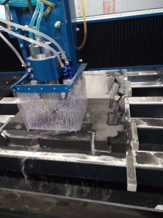

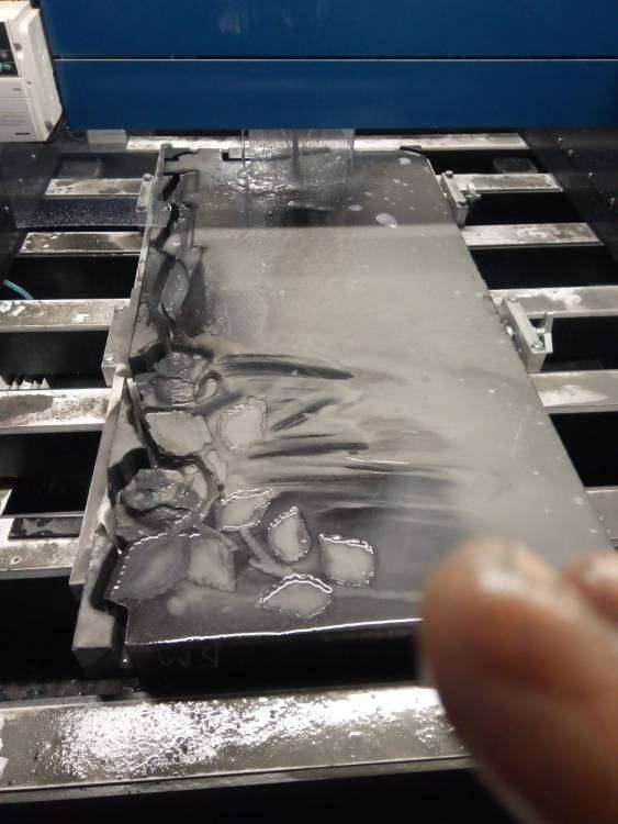

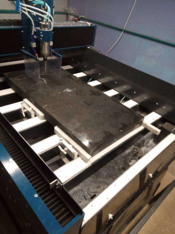

Maks48 Опубликовано 11 декабря, 2021 Опубликовано 11 декабря, 2021 В четверг привезли,поставили, сегодня запустили,первая плита 120*60*8 Карелия обрезка по контуру часов семь, всё гуд, завтра будем продолжать

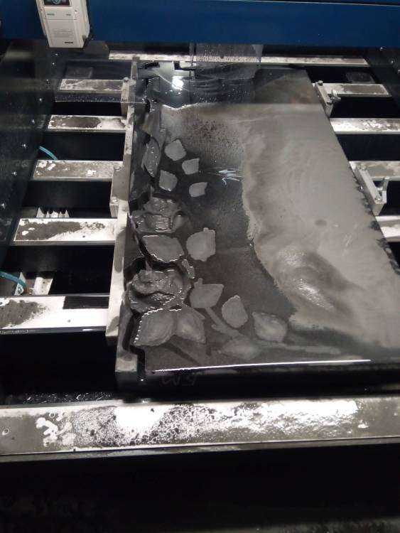

Maks48 Опубликовано 13 декабря, 2021 Опубликовано 13 декабря, 2021 Вчера день не работали, сегодня предчистовая примерно около пяти часов работы. 1

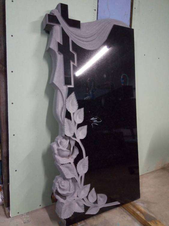

Maks48 Опубликовано 14 декабря, 2021 Опубликовано 14 декабря, 2021 Сегодня закончили чистовую и дорезали по контуру,вот что получилось, снимем везде фаски и одну сторону отполируем. 2

Maks48 Опубликовано 14 декабря, 2021 Опубликовано 14 декабря, 2021 @Agronom Обрезка по контуру часов семь. Черновая часов пять. Чистовая часов пятнадцать. И дорезка по контуру около четырех часов.
Agronom Опубликовано 14 декабря, 2021 Опубликовано 14 декабря, 2021 48 минут назад, minus сказал: Так вот же выше, была. Так написали - предчистовая... У меня это траектория чистовой, но с большим шагом)) Поэтому решил что "избежали" черновую 🙄
Maks48 Опубликовано 14 декабря, 2021 Опубликовано 14 декабря, 2021 Я резал руками и знаю,что это такое,всю зиму на улице в пыли, летом жара,грязный,то палец порежешь или собьешь в глаза пыль летит осколки бывает и под очки,от шума наушники, где то резанул не так,отвлёкся,кисти руки постоянно болят если работать каждый день, просто не успеваешь восстановиться.А когда резался этот памятник я занимался другими делами находясь в тепле,жаря мяско и поглядывая время от времени на фрезер, можно сказать что просто отдыхал 1

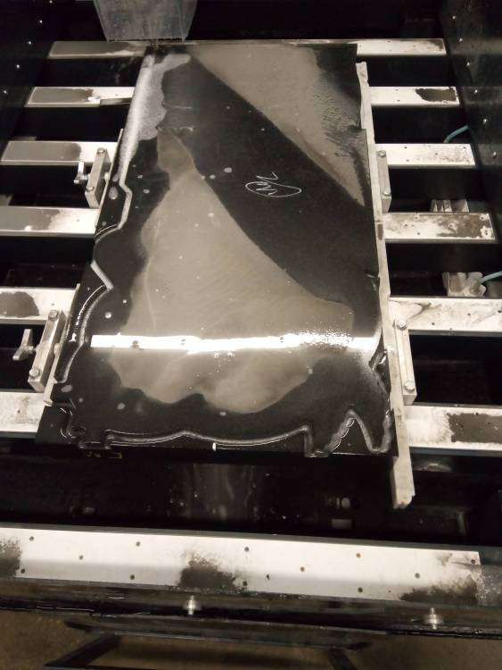

Maks48 Опубликовано 14 декабря, 2021 Опубликовано 14 декабря, 2021 Вторая плита, 50 процентов обрезки готово, скоро поеду черновую ставить. Вторая тоже размер 120*60*8. 1
