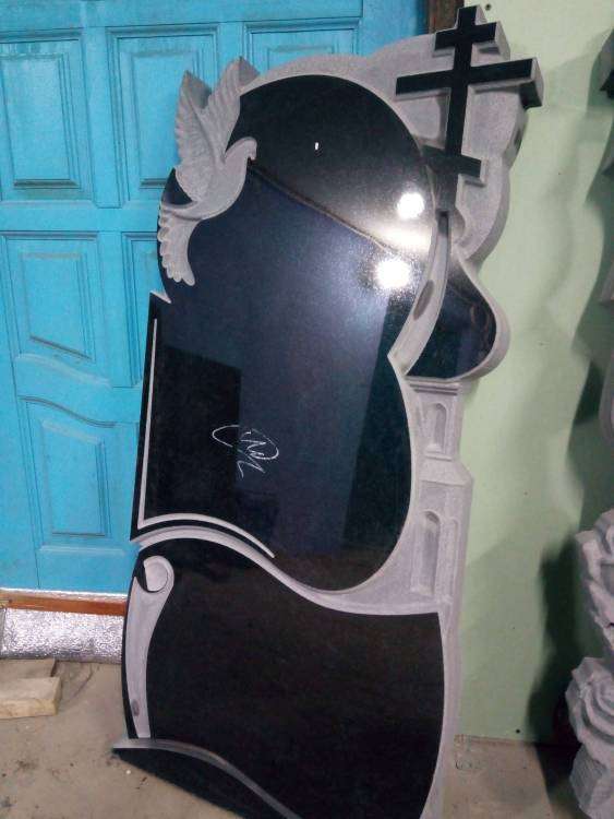

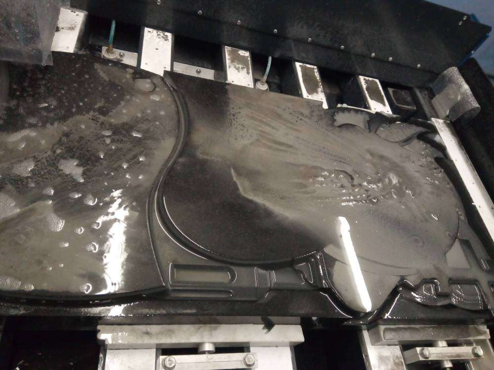

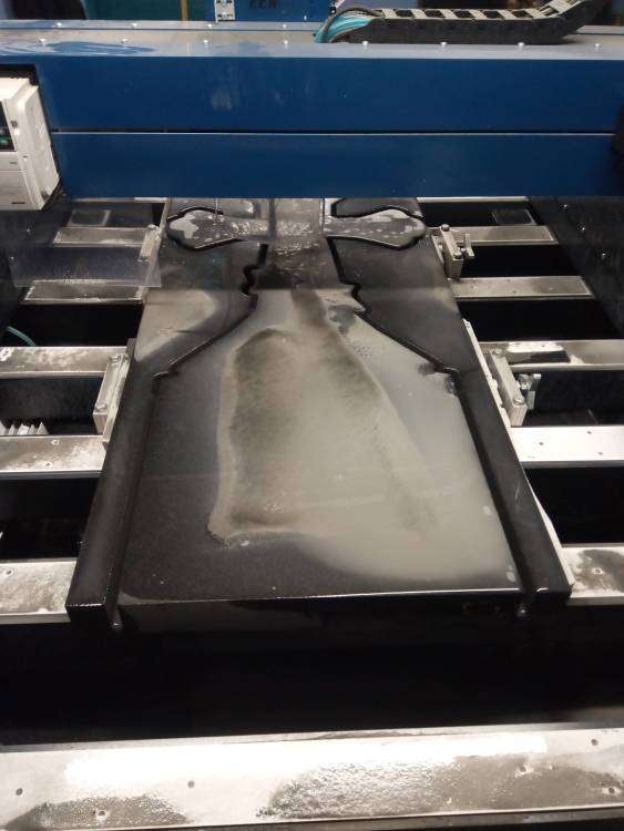

Вторая плита, 50 процентов обрезки готово, скоро поеду черновую ставить
А нет желания на резнине в ручную предать бокового рельефа???? Или это мало повлияет на внешний вид???

Готовый памятник.IMG_20211216_190236.thumb.jpg.b9e888e80cc81eaa88e62e14db4aaf4d.jpg
Делался чуть больше суток если без простоя станка пускать его на следующие операции.
И уже начали следующий.
8 минут назад, Maks48 сказал:
Готовый памятник.
Не совсем.
Торцы крестика, купола и свитка отполировать - будет готов)))

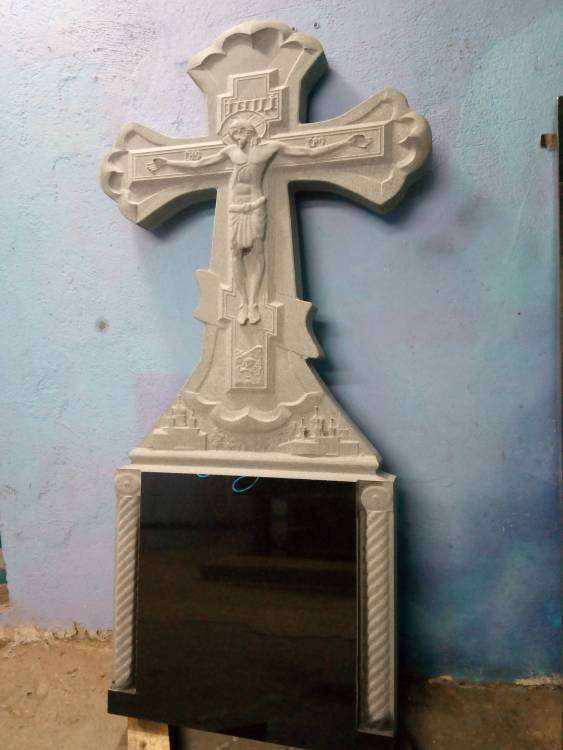

21 минуту назад, Maks48 сказал:
Датчиками калибруется.
Странно калибруется:hmm:
На кресте по фаскам явный перебор по высоте, по диагонали на рулоне-недобор.
Недобор не страшно, а вот перебор на стойкости фрезы скажется. И заставляет по высоте безопасности аккуратничать, стало быть и время врезаний увеличивает.

28 минут назад, zelenok сказал:
Фото может такое ,нужно с боку сфоткать.
12 минут назад, Maks48 сказал:
Смысл? На рулоне полировка осталась, а на кресте фаска на 2мм ниже контура креста.

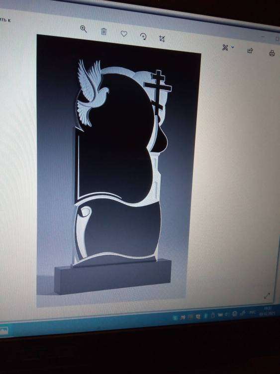

На модели так?
Это картинка :)
59 минут назад, Maks48 сказал:
Чистовая фреза как новая после двух камней 120см
Дык у вас и станок с обратной связью от нагрузки, тогда можно смело забить на всё :good:
13 минут назад, zelenok сказал:
Это картинка :)

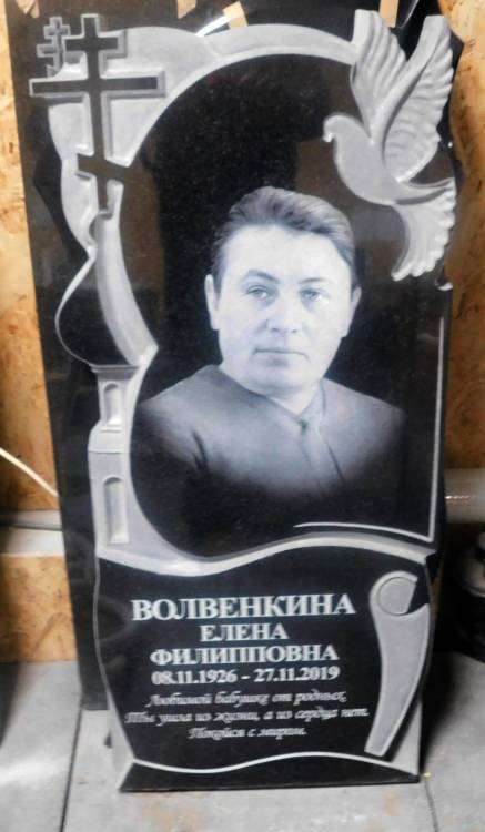

Здравствуйте, вопрос для опытных владельцев , кто то пытался затемнить рельеф фрезой,?   если да то какая фреза и скорость её,
Нет абсолютно никакого смысла - очень большая потеря времени. С этим великолепно справляется пескоструйка. Причём можно поиграться  фракцией абразива. Более мелкая фракция даёт более темный оттенок. Я иногда вообще пылью "довожу" рельеф.
