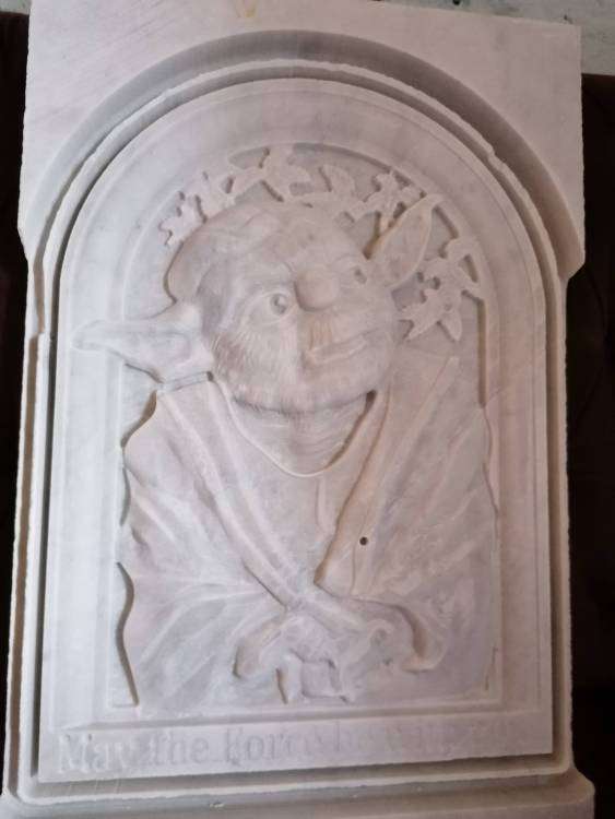

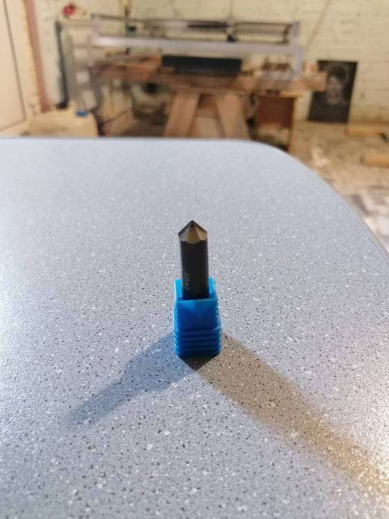

Неровно что если стол он атфрезерован  памятники не ровные делал такой фрезой размер букв вроде не пляшет
11 минут назад, minus сказал:
Глубины и угла нет :aag:
Угол делал - 30 но фреза только такая поликристалом наверно будет лучше. Текст составлял как показывал Юрген способ мне понравился

@Марсианин  по мрамору поликристал- не изголяйся))) Идёшь в строительный магазин (в маске))) и покупаешь свёрла по кафелю перьевые китайские за копейки. Одгой без переточки 5-10 паспортов По звуку поймёшь когда править нужно. Можешь угол на нём переточить на 90-110 градусов. Главное возьми с собой штангель чтоб хвостовик был кратный  твоим цангам 6 -8 мм . Они у китайцев пляшут. Могут 5,5 или 6,3мм быть. Поликристал это гранит
8 минут назад, kalistratoff сказал:
можно и по дереву фрезу взять - подороже чем сверло, правда...
https://yandex.ru/images/search?from=tabbar&text=фреза v образная 90 градусов
Я все таки сторонник более качественного инструмента  с хорошим инструментом сам себя не мучаеш  это уже пройдено по каменотесной работе
@Марсианин к Зенонасу обратись он тебя снабдит фрезами по мрамору для текста и для резки.Не мучай себя догадками и пробами.Всё уже перепробовано и подобрано и Зенонас в курсе и есть у него .

@Яшa  такие тоже у меня есть, но весь мрамор  свёрлами по кафелю не один год делаем.
2 часа назад, Марсианин сказал:
ну а если так - читай, что анфим написал)
купил я когда-то вместе с фрезером у зенона две фрезы для текста по мрамору - цельнометаллические. стоили недешево... но вторую я еще не распаковывал. один раз только подправлял первую на алмазном кругу.
больше тысячи знаков наверное точно уже наковырял этой фрезой. у нас редко мрамор просто...
15 минут назад, kalistratoff сказал:
по средней? или смещением?
сверло ж вроде переменный угол имеет? уменьшающийся к краям.
10 минут назад, Яшa сказал:
Смещением
да не, что у тебя смещением, это понятно.
 я у калистратова спрашиваю, как они сверлами режут.

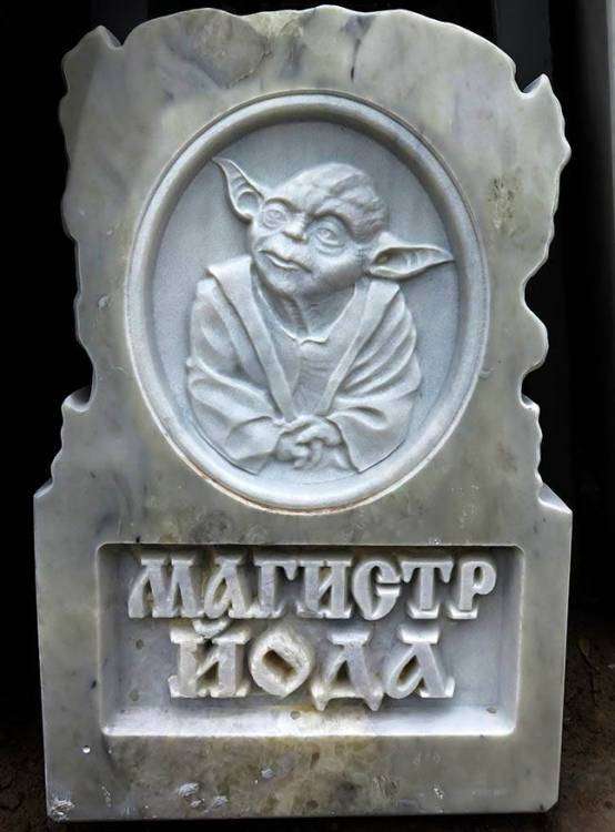

Учимся резать
@Марсианин
А что за отверстие в кафтане у Йоды? Стреляли? :aai:
Это мой косяк я же только учусь
Марсианин, шаг большой очень(для этой фрезы), не профрезеровываются мелкие элементы. Это я тоже тренировался на некондиции.
9 часов назад, Калуга сказал:
Кончик фрезы диаметр 4мм  шаг 0,2 стоял
Вопрос фрезеровщикам на поликристал какие оптимальные обороты
6 минут назад, Марсианин сказал:
Поликристалы такие с оборотами вопрос
@Марсианин  их надо крутить по максимуму 18000-24000 но слушать шпиндель, не допускать вибрации, когда высокие скорости вводят шпиндель с фрезой в дисбаланс.

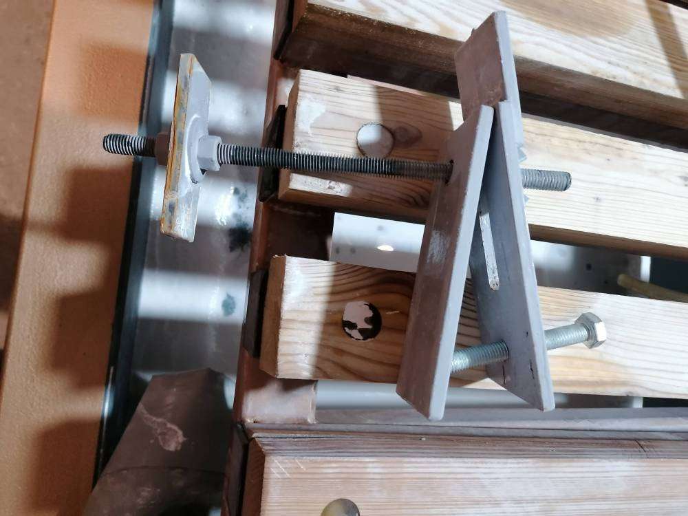

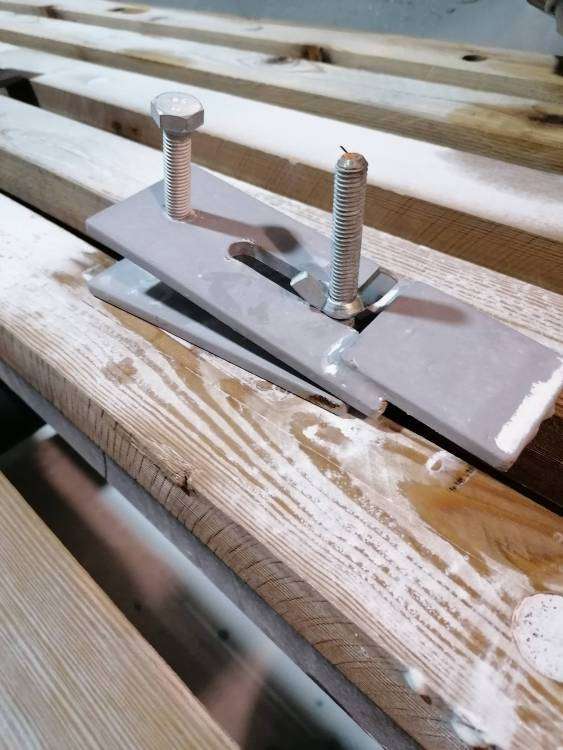

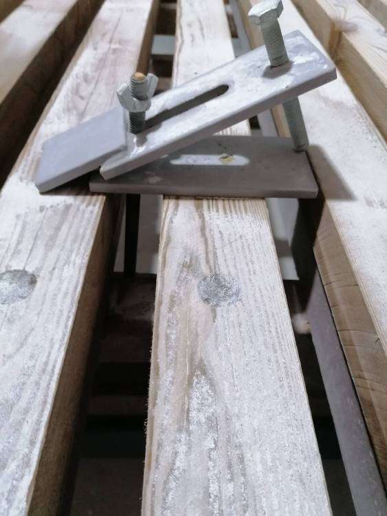

Какие интересные струбцины!:aai:
Можно по-ближе рассмотреть и без камня?
2 минуты назад, zelenok сказал:
Щас сфоткаю покажу
8 минут назад, zelenok сказал:
Да ты чо?))) Обыкновенные .
7 минут назад, Анфим сказал:
Да я понял :) Просто вопрос актуальный-надоело мелочёвку к столу гвоздями прибивать :)
