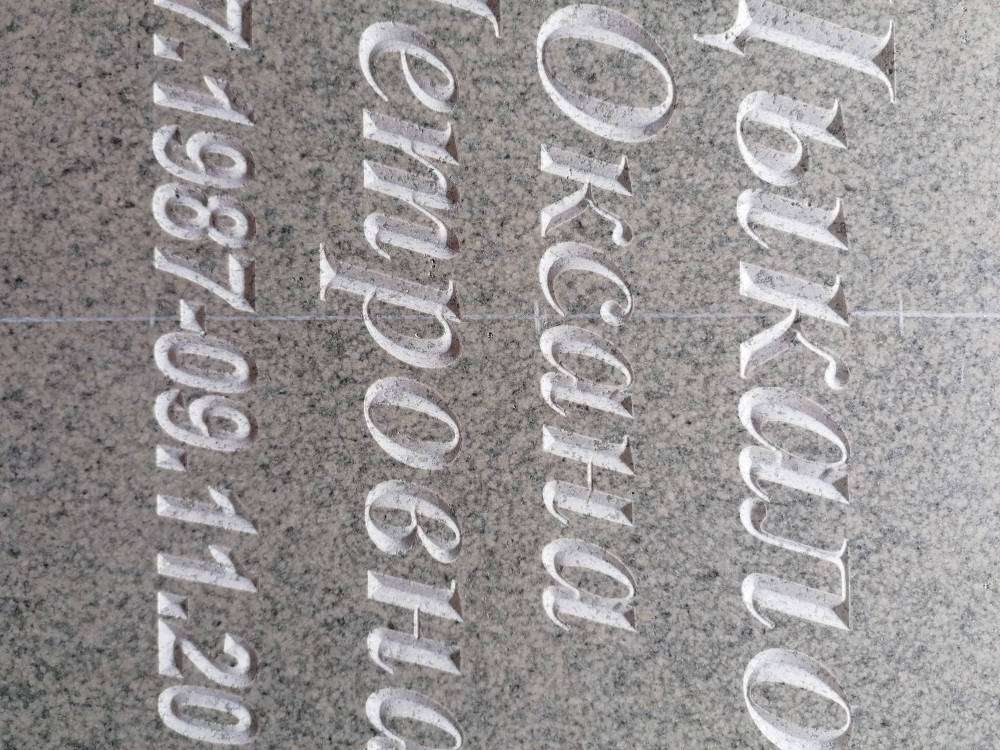

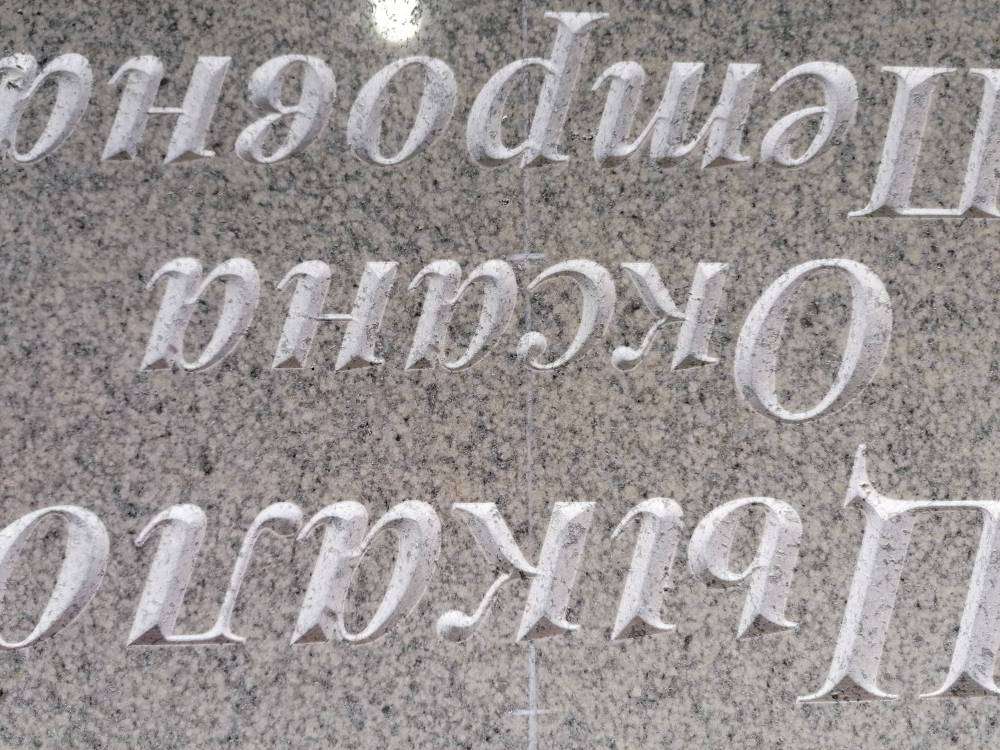

Вопрос  делал эту модель сразу начистовую  глубина 63мм  скорость   1100мм    шаг 0,2   вопрос по скорости   больше подымать боязно было опыта нету

Для глубоких барельефов, где всё делается за один проход, лучше использовать конусные фрезы с мультинапылением. Твёрдосплавные использовать лучше при чистовой обработке после черновой. Речь, конечно , о мраморе и других мягких камнях.
Изменено пользователем Калуга
29 минут назад, Калуга сказал:
Я и делал скорбящую напыленной у Зенонаса брал. Я написал с какой скоростью  делал  вопрос по скорости интересует
Я такие вещи, обычно, делаю с шагом 0.25, скоростью 30-40 мм\сек, врезанием 5-10 мм\сек напылённой фрезой с кончиком 3-4 мм.
3 минуты назад, Калуга сказал:
Благодарю будем не боятся учится

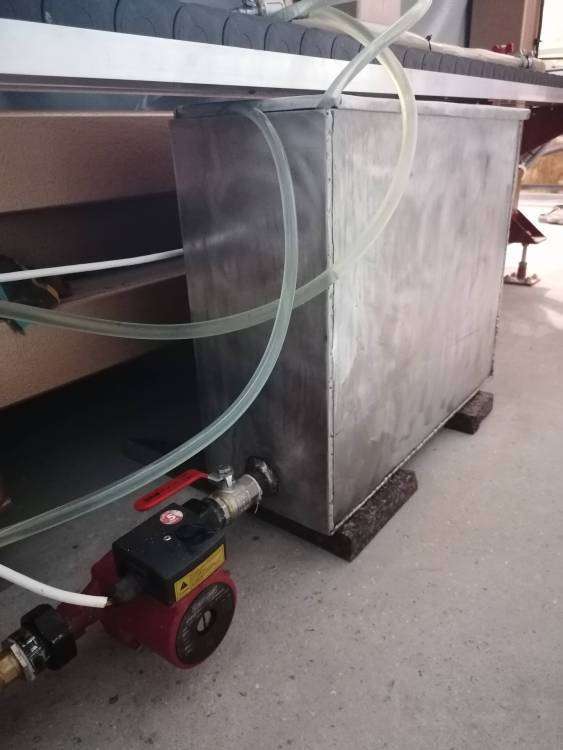

Переделал охлаждение шпинделя
1 час назад, Марсианин сказал:
а что так сильно грелся? У меня 5,5 квт насосик от аквариума спокойно прокачивает - ну у вас по уральски надёжнооо!  Я на водооборотку поставил Виоло небольшой для повышения давления который так боюсь сшлазить и давит и работает долго. А вот дренажные стояли погружные разной ценовой категории так два на год менял.
23 минуты назад, kalistratoff сказал:
Покаж, что за насос?
2 часа назад, kalistratoff сказал:
Аквариумный, то качает, то не качает уже второй поменял
Аквариумные как-то не внушает доверия по этому заморочился результатом доволен
Очень многое зависит от производительности. Я применяю их с большим запасом, служат долго, стоят недорого. Китайцам только свистни - пришлют сколько хочешь.
12.06.2020 в 12:27, Калуга сказал:
покажи или сыль дай плиз.
Пока дренажными пользуемся, вроде работает
У нас на форуме закажи у Антона Лю. Я у него уже заказывал и не только насосы.

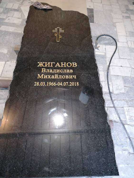

Осваиваю гранит.
  • Нравится 4
4 часа назад, Марсианин сказал:
Осваиваю гранит.
Ну вот есть повод побить тебя ручникам)))
  • Смешно 2
1 час назад, Анфим сказал:
Раньше сам такое руками а теперь железный напарник. Руками ещё бывает делаю што нельзя в станок положить. Но с напарником веселей только курить больше стал
  • Нравится 4
