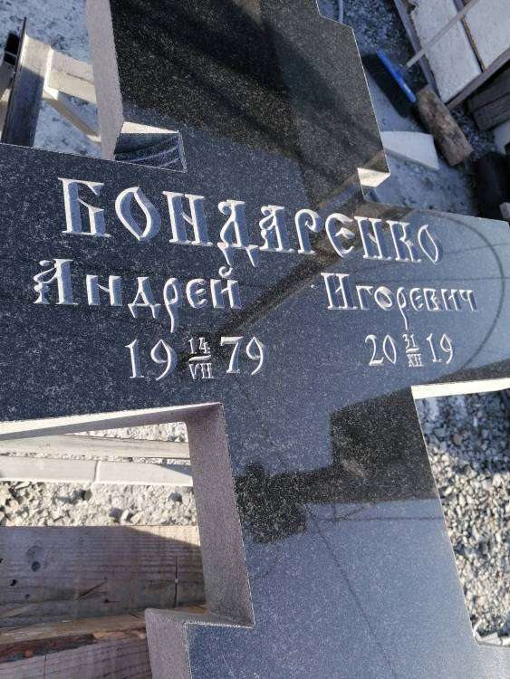

Раньше сам такое руками а теперь железный напарник.
Руками бы ты А под Г "засунул" .Читается ЖИГ  АНОВ.Но у самого то же делается...Можно конечно сделать,но лень:biggrin:.Да и не сам сейчас делаю....

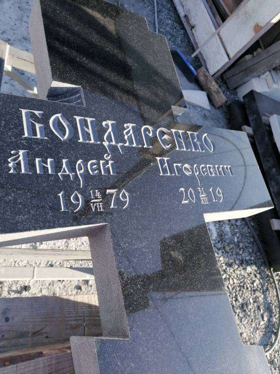

4 часа назад, Анфим сказал:
Разметку с начало гравировальником  а это компьютер так пишет
За компьютером глаз да глаз нужен. Иногда можно и поправить, а лень послать куда подальше.

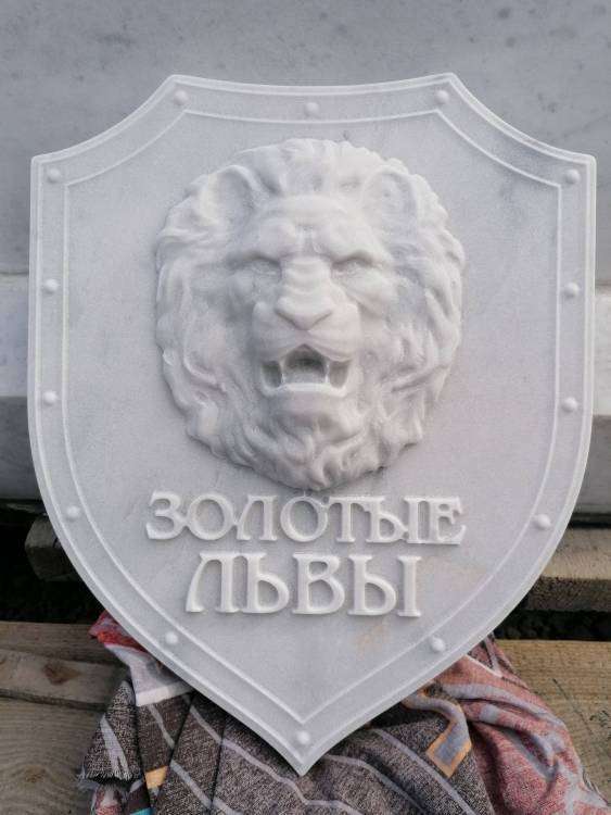

@Марсианин Заряжай уже гранит, чё ты с этим мелом нянчишься :biggrin:
Буду заряжать пробовать розы надо на памятнике резать заказали

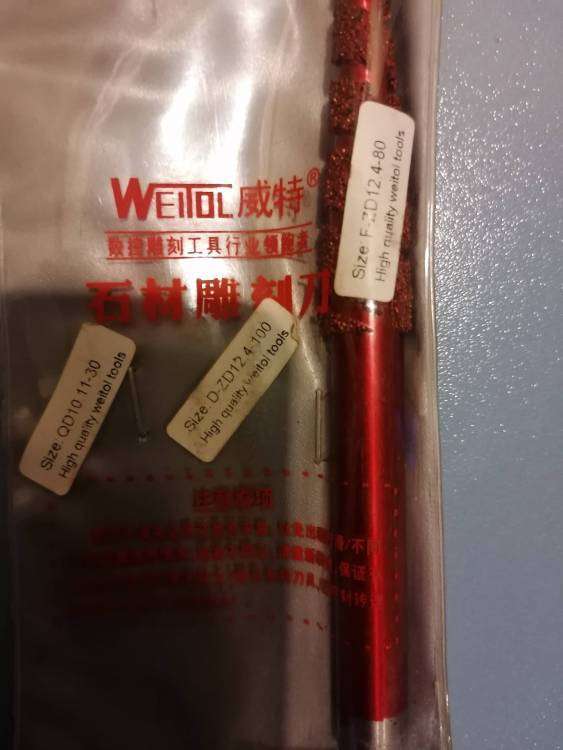

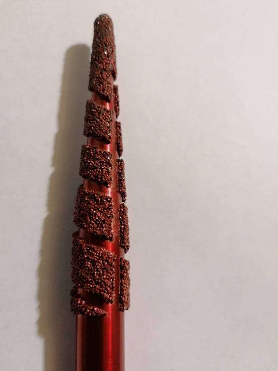

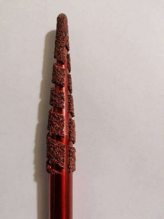

Вопрос к фрезеровщикам со стажем. Такую фрезу на гранит запустить как себя поведет
1 час назад, Марсианин сказал:
Такую фрезу
Чья фреза сразу говори, у народа есть наработки по разным. Я к Зеноновым чёрным такого плана прилип и слезать с них неохота, даже тяга к экспериментам пропала
С Китаю заказывал фирма вейтол
@Александр их пользовал.
9 часов назад, Марсианин сказал:
хорошо себя ведет, от фрезеровала уже 5-6 памятников 120-60-8ка  и еще живая .
фреза предсказуема ,не садится по высоте -стачивается по диаметру .
На карельском камне стоит недолго. Украинский (чёрный, маславку, покостовку, лабрадорит) камень обрабатывает без проблем. Лезники, малиновый кварцит  или империал-рэд лучше даже не пробовать.
Изменено пользователем Калуга
На Карелии запустить на розы выдержит
9 минут назад, Марсианин сказал:
Запускай, выдержит.
Шаг 0.25-0.27, 16000 обормотов и подачу в 720 мм/мин, врезание с наклоном 60 мм/мин.
5 минут назад, zelenok сказал:
Запускай, выдержит.
Спасибо за ответ буду пробовать. У зенона я набрал фрез разных в том числе и чёрных напыленные но ещё не пробовал
Очень многое зависит от размера фрезеровки. Режимы можно поставить даже немного погрубее. Шаг оставить 0.25, а скорость резания и врезания можно увеличить до 20-25 мм/сек и 5-10 мм/сек соответственно. Если примерно такой вариант размером стелы 120*60*8 то должно хватить фрезы примерно на 2 заготовки.
Из своего опыта пришёл к убеждению, что сейчас лучше всего (дольше) стоят синие фрезы. Что будет дальше - посмотрим. Надеюсь, что вторая, третья... волны не помешают в марте побывать в Сямыне на выставке и запастись новыми китайскими фрезами.
