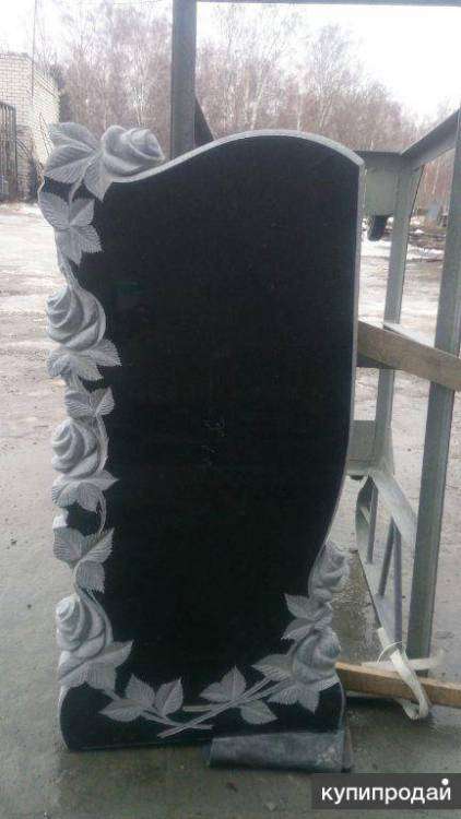

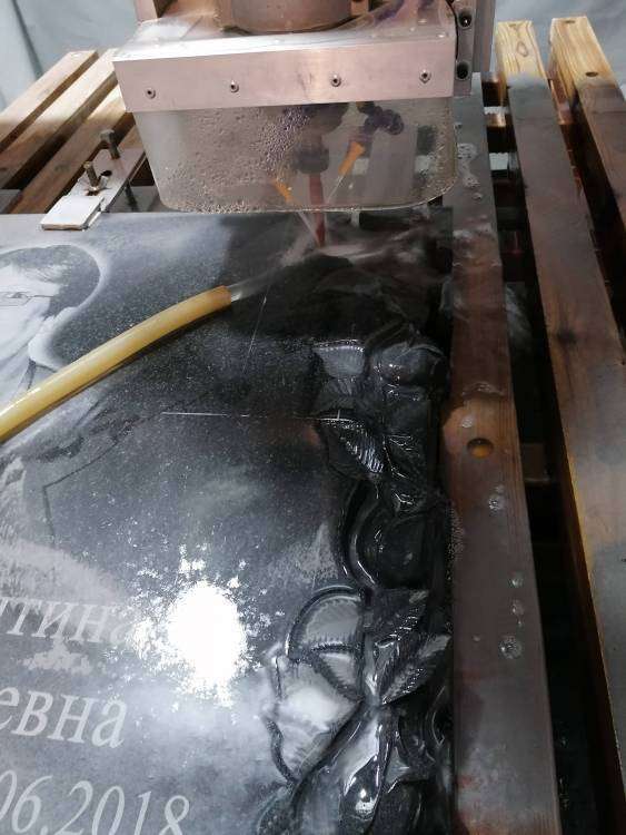

Что то бодобное только по одному краю без нижних листьев. Какой лучше стратегией запустить чистовой с краю пробой зделан
Вообще-то подобные работы гораздо выгоднее делать вручную и по времени и по средствам. Другое дело, если нет нормального ручника, или он начал загибать пальцы.
Здесь много отрицательных углов, поэтому надо делать обводкой снаружи, предварительно прорезав контур на глубину рельефа или немного глубже.
Изменено пользователем Калуга

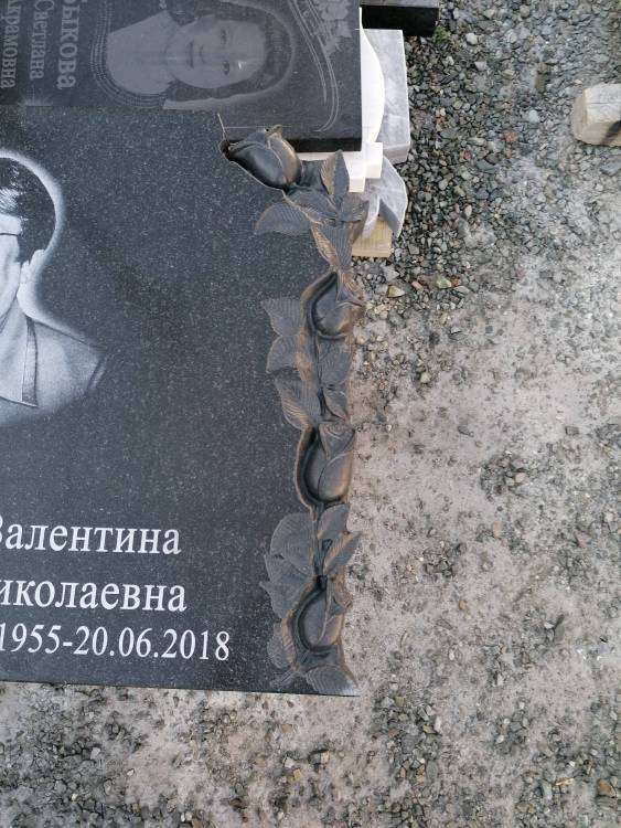

Фреза после зделанного

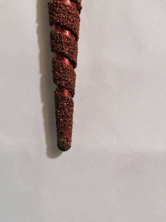

2 часа назад, Марсианин сказал:
Фреза
Как ощущения? :)
25.09.2020 в 19:50, GRUDOJNIK-HAWЁR))) сказал:
Это для Анфима...   он поймёт!:rolleyes:
Кака   фония  кака я то :biggrin:
10 часов назад, zelenok сказал:
Как ощущения? :)
Нормально фреза режет. Но на гранит модели надо с деталировкой по крупней
27.09.2020 в 21:53, zelenok сказал:
Как ощущения? :)
Красные и чёрные на карельском габбро-диабаз стоят недолго ( у меня хватает, например на пол-ангела на плите 120-60-8), синие стоят более-менее. Зелёные не пробовал (просто не взял их на выставке у китайцев, чего-то они мне не приглянулись). На фото новые фрезы и те, которые не доделали свою работу. Синяя сделала трёх ангелов и ещё может поработать.
Фрезы работали на одинаковом режиме: шаг 0.25, скорость резания 20 мм/сек, скорость врезания 5 мм/сек.
