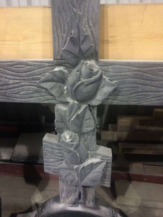

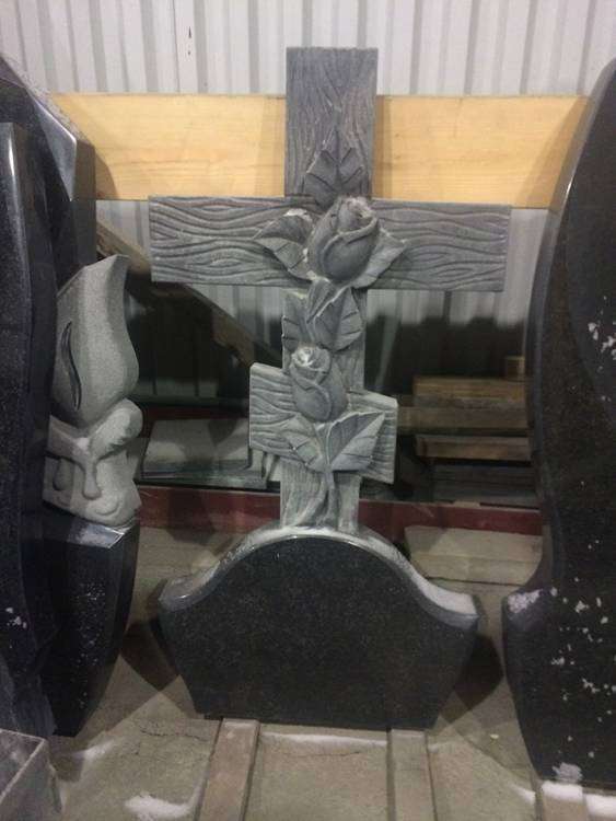

vinz Опубликовано 16 января, 2017 Опубликовано 16 января, 2017 Интересно Ваше мнение специ, как оцените? 1
zelenok Опубликовано 16 января, 2017 Опубликовано 16 января, 2017 1 час назад, bratian сказал: сотым Учись резать большим.
zelenok Опубликовано 16 января, 2017 Опубликовано 16 января, 2017 1 час назад, vinz сказал: как оцените? Оценю как здОрово. Кто резал и почём ? 2 минуты назад, bratian сказал: а зачем большим? Быстрей, дешевле, прямей и меньше усилий.
vinz Опубликовано 16 января, 2017 Опубликовано 16 января, 2017 6 минут назад, zelenok сказал: Оценю как здОрово. Кто резал и почём ? Автор скромен и не хочет публичности.

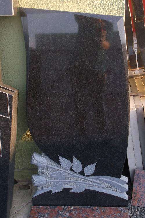

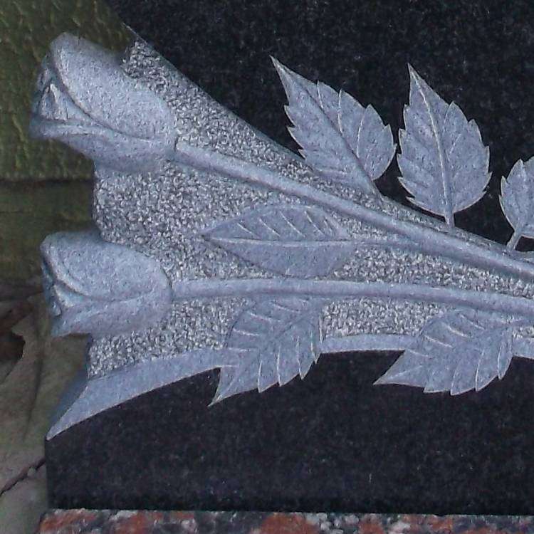

tatyana Опубликовано 12 февраля, 2017 Опубликовано 12 февраля, 2017 Люди, приезжайте с вашими расценками к нам в Беларусь! А то наши резчики зажрались. Вот за такую резку наш резчик берёт 70$ и не меньше. А розы у него можно розами назвать условно. Мне даже представить сложно вырежет ли хоть кто-то у нас такие памятники, как у вас.
baro Опубликовано 12 февраля, 2017 Опубликовано 12 февраля, 2017 @tatyana совсем дешево ваш резчик берет... это где? ...куда приезжать-то?
tatyana Опубликовано 12 февраля, 2017 Опубликовано 12 февраля, 2017 Я живу и работаю в небольшом городке Слуцке. У нас 20 точек с продажей памятников и только три резчика, которые ценник держат какой хотят и не уступают. Мы уже давно мечтаем, чтоб к нам резчиков понаехало и им ценник перебили, но это только мечты. Памятники бывает режем в Минске, даже там резка дешевле, но вы реально понимаете, что в сезон в Минск не наездишься. И в итоге выходит, что после закупки, резки и гравировки мы зарабатываем только где-то 30-50$, и то если повезёт. Приезжайте, домик в пригороде снять для работы на сезон у нас не проблема, а клиентов для резки я вам найти помогу.
