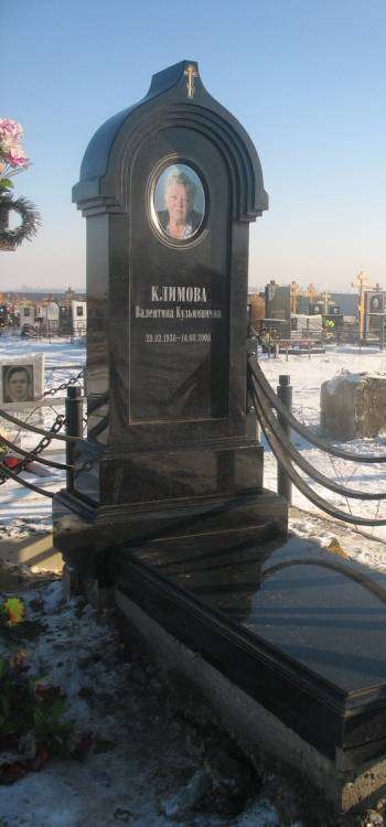

Вольный каменьщик Опубликовано 7 июня, 2017 Опубликовано 7 июня, 2017 Добрый день , во сколько оцениваете работу резчика и полировщика на данном камне . Размер 130х60х20см. 1
Вольный каменьщик Опубликовано 7 июня, 2017 Опубликовано 7 июня, 2017 2 часа назад, zelenok сказал: С подставкой и надгробной считать? Без подставки и плиты , там все более менее понятно
bratian Опубликовано 7 июня, 2017 Опубликовано 7 июня, 2017 Всем привет. Сколько взять за работу резка с полировкой? размер стелы с портретом 130*70*8, размер стелы с текстом приблизительно такой же. Инструмент мой.
zelenok Опубликовано 7 июня, 2017 Опубликовано 7 июня, 2017 @Вольный каменьщик 25500 резка и полировка.
Вольный каменьщик Опубликовано 7 июня, 2017 Опубликовано 7 июня, 2017 2 минуты назад, zelenok сказал: @Вольный каменьщик 25500 резка и полировка. ок. Спасибо. Розы и баобабы пилить выгодней 1
zelenok Опубликовано 7 июня, 2017 Опубликовано 7 июня, 2017 Естественно что розы, что рощи сажать, даже фигурку пилить по обороту выгодней на много.Тут работы в корыте, причём замкнутом много, это работа для каменотёсов-классиков жанра, а не для резчИков. Вообще каменотёсные расценки давно заморожены, но поднять их никак обстановка не позволяет В Мытищах вон каменотёсы перестали отдавать резчикам фигурку с розами целиком-розы режешь, вот и реж одни розы, а форму сами в зарплату закроют
Вольный каменьщик Опубликовано 7 июня, 2017 Опубликовано 7 июня, 2017 1 час назад, zelenok сказал: Естественно что розы, что рощи сажать, даже фигурку пилить по обороту выгодней на много.Тут работы в корыте, причём замкнутом много, это работа для каменотёсов-классиков жанра, а не для резчИков. Вообще каменотёсные расценки давно заморожены, но поднять их никак обстановка не позволяет В Мытищах вон каменотёсы перестали отдавать резчикам фигурку с розами целиком-розы режешь, вот и реж одни розы, а форму сами в зарплату закроют Мне в Саратове за эту работу семь лет назад заплатили 40000руб. Вот что значит когда нет спецов в городе
zelenok Опубликовано 7 июня, 2017 Опубликовано 7 июня, 2017 34 минуты назад, Вольный каменьщик сказал: 40000руб Да не вопрос когда делать некому и клиент на крючке, тем более семь лет назад, я бы и сам в робу оделся и вспомнил как на болгарке с закольником играть, а если в зиму-то вообще счастье, если правильно репу почесать в сторону торгашества-то готовый с карьера притащить Сейчас всё с точностью до наоборот-народ даром постоянно к Московскому региону приценивается и пытается вырваться на заработки, я мониторю цены постоянно в течении порядка лет семи и выводы такие что из-за перенасыщенности рынка труда в регионе можно запросто играть на конкурсе пухлых конвертов в разовых работах.Бригады по региону мечутся последнее время в поисках предложений по работе, играя на понижение, большой наплыв в том году был-многие мастерские и кладбища расценки на установки и производство каменотёсных работ урезали, а в регионах ценник наоборот подрастает до прямого соответствия цен на готовьё.Там где достойно платят обычно местячковая политика и вход со стороны туда невозможен, там и народ держится и пьянства с разгильдяйством нет и шеф по чесноку расходится по зарплате, но есть подозрение что таких денег с этого камня сейчас не возможно поднять, разве что делать самому в гараже На днях хорошие знакомые притараканили камень с Ростова готовый к нам на монтаж, почём обошлось, спрашиваю-30000 говорят, пересчитываю у нас 27700 получается и цветник выше по сечению.Зачем спрашиваю там заказывали-говорят съехали туда насовсем и думали дешевле выйдет. 1
