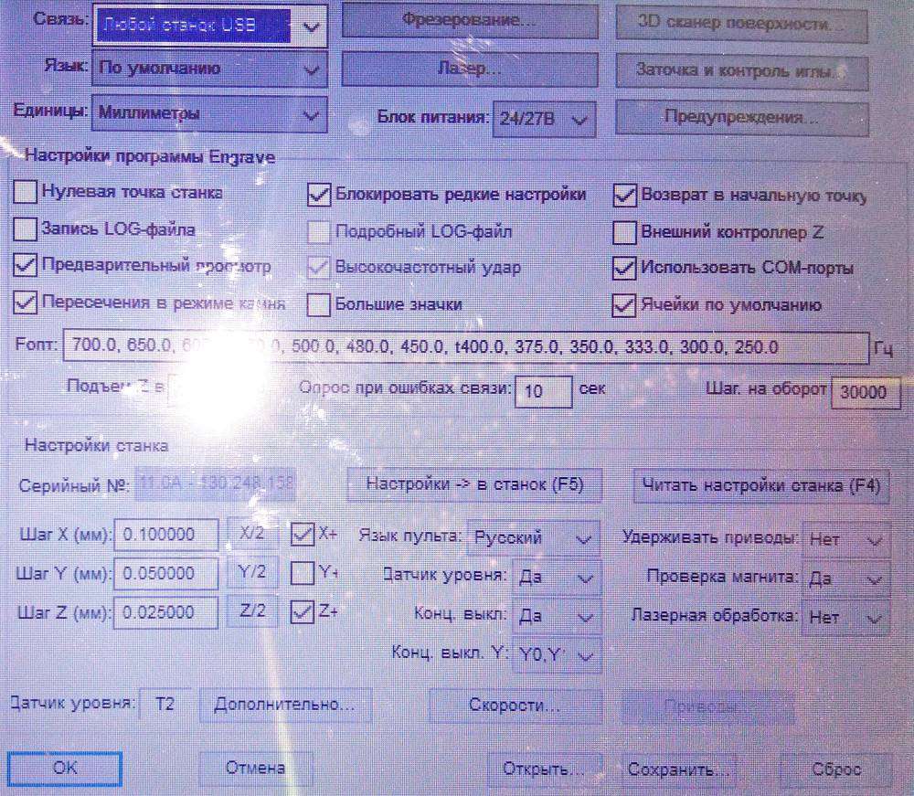

Хельга Опубликовано 1 апреля, 2021 Опубликовано 1 апреля, 2021 @Мойша Степан Скажите пожалуйста , в мануале показано что в настройках нужно изменить - Блок питания - 36В и - Шаг Х - 0.100000 , а было там например 0.050000 и питание 24В . Вы меняли ?
katalist Опубликовано 1 апреля, 2021 Опубликовано 1 апреля, 2021 5 минут назад, Хельга сказал: @Мойша Степан Скажите пожалуйста , в мануале показано что в настройках нужно изменить - Блок питания - 36В и - Шаг Х - 0.100000 , а было там например 0.050000 и питание 24В . Вы меняли ? Не обязательно менять блок питания, достаточно повысить напряжение до 27 регулировкой штатного БП. Для этого надо выкрутить подстроечный резистор в крайнее правое положение при подключенном вольтметре.
minus Опубликовано 1 апреля, 2021 Опубликовано 1 апреля, 2021 38 минут назад, Хельга сказал: Скажите пожалуйста , в мануале показано что в настройках нужно изменить - Блок питания - 36В Странно, ничего не менял, кроме оси Z(и платы конечно) там шаг винта другой и в программе все сразу прописано.
Хельга Опубликовано 1 апреля, 2021 Опубликовано 1 апреля, 2021 2 часа назад, katalist сказал: при подключенном вольтметре спасибо конечно , но я не чего не поняла ))) слова не знакомые )) почти все 1 час назад, minus сказал: и платы конечно а что в плате ? и кстати в программе у меня прописано было шаг Х- 0.050000 , вот нужно как бы поменять на 0.100000
katalist Опубликовано 1 апреля, 2021 Опубликовано 1 апреля, 2021 6 минут назад, Хельга сказал: спасибо конечно , но я не чего не поняла ))) слова не знакомые )) почти все Тогда лучше попросить человека, который немного разбирается в электронике 1
Мойша Степан Опубликовано 1 апреля, 2021 Опубликовано 1 апреля, 2021 @Хельга, больше года прошло. Уже и не помню, кажется да, на своём станке ничего не меняли, а у товарища меняли. Что-то такое припоминаю. 1

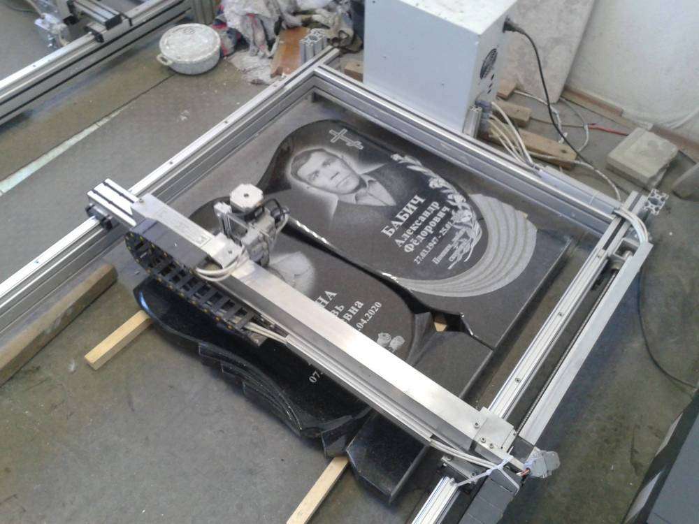

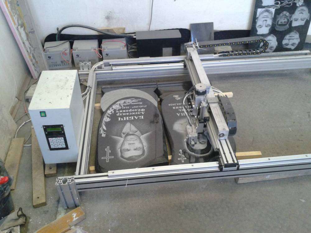

Мойша Степан Опубликовано 30 апреля, 2021 Опубликовано 30 апреля, 2021 Использую 11-ку по полной программе. Кладу две-три стелы сразу, и всё гравируется: сначала портреты, потом фон и одежда, потом цветы, кресты и текст: 1
Покусяка Опубликовано 30 апреля, 2021 Опубликовано 30 апреля, 2021 @Мойша Степан а зачем провода хомутами притянуты?
