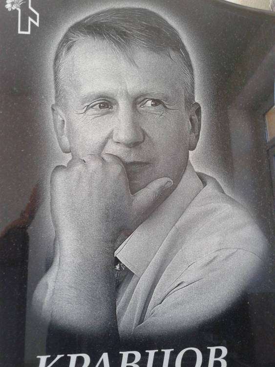

10 часов назад, Мойша Степан сказал:
@Хельга , чем меньше скорость, тем лучше качество. Чтобы не выгрызало, лучше меньше силу удара, но больше количество проходов.
На ночь скорость на портретах ставлю 150, на фоне больше - примерно 270, иногда 300, как раз до утра набивается всё.
Как бить, дело каждого, у меня портрет идёт сразу в ВК, потом чистка в 1 проход на слабом ударе, иногда потом утром ещё для усиления объёма чищу вообще на слабом ударе с полутонами (чёрные и тёмно-серые не пробиваю).
А чистка на более слабом ударе это как понять ? Если первый проход грубо говоря 2800 / 5800 с вк
то чистка на сколько уменьшать серый и белый мне не понятно ? На 200-400-600 ... ?
а можно пару ваших работ посмотреть на 11 сауно?
На сколько?
Всё определяется опытным путём, дружище.
Каждый станок бьёт по-разному.
Разный камень имеет разную жёсткость.
Например, первый проход 3800/6600 ВК, второй 3000/6000 в 1 проход, а для объёма с полутонами 2500/5400.
У тебя будут другие настройки.
2800/5800 у меня бьёт 8-ка.
Работы?

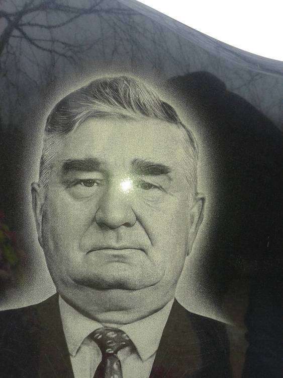

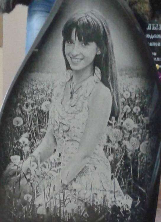

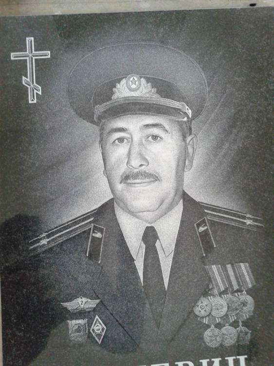

1466118643_0200.thumb.jpg.78156f478f060c80518b8d1eceb6fd19.jpg 2121381444_0399.thumb.jpg.a4bfdb6185da63f6883d3cef0829225b.jpg
741300067_0493.thumb.jpg.315bedb7640f958794801ab7bf349d6c.jpg  1416923577_0687.thumb.jpg.a4af16e7529cd4ceb98bd2dc0737ba5e.jpg

@Мойша Степан
41 минуту назад, Мойша Степан сказал:
На сколько?
Работы?

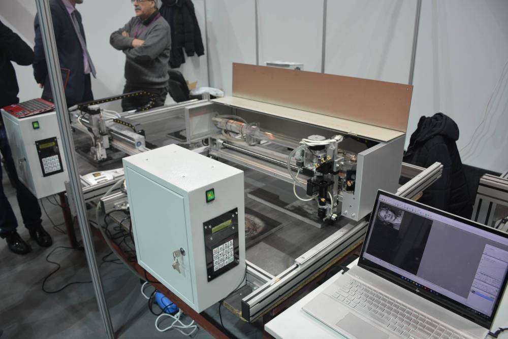

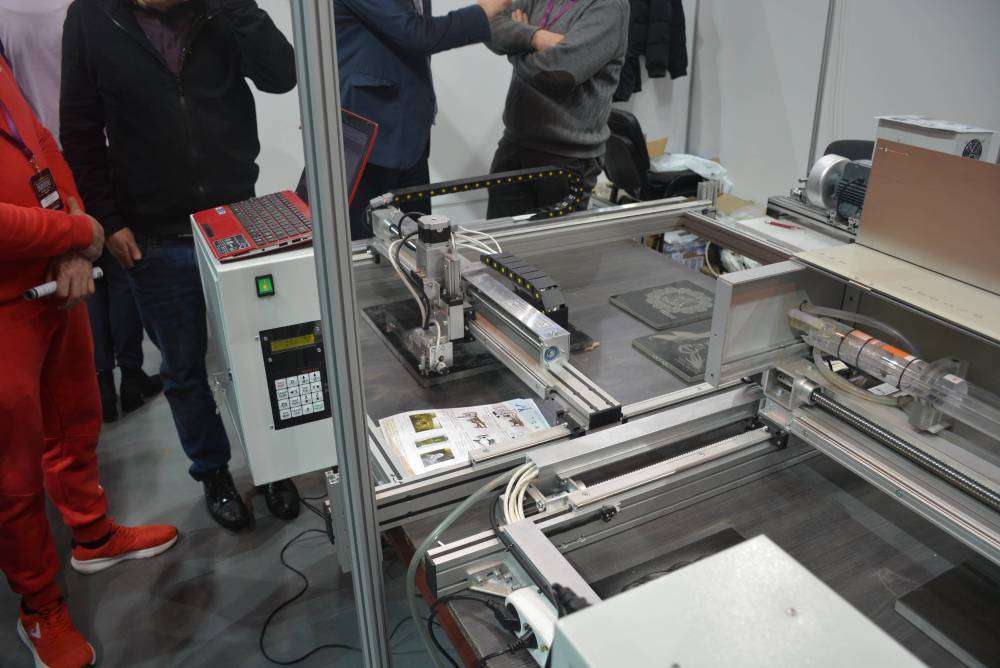

В Минске работает выставка «Мемориал. Камнеобработка» 2022. Вчера был первый день.
Выставка бедноватая. Украинцев практически не было. В основном Беларусь и Россия.
Из гравировальных станков были представлены только САУНО и МИРТЕЛС.

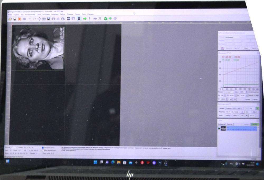

САУНО представила новую версию 12. На их сайте ещё она не освещена. Есть видео в ютубе о фрезеровке барельефа на габбро. Ссылку не выкладываю, кому интересно, легко сам найдёт это видео.
12-ка работает с ударными, лазерными и фрезерными станками "График".
Из нового - возможность управления станком со смартфона, удалённый контроль гравировки и фрезеровки. Изменены параметры выставления шага в ударном режиме. Про другие возможности сильно не расспрашивал. Официально выйдет версия, я думаю, на сайте всё это будет описано.
Переговорил с Александром об улучшении обхода по контуру в 11-й версии. Он сказал, что если это будет реализовано, то только в последующих версиях. 11-ку модернизировать уже не будут.

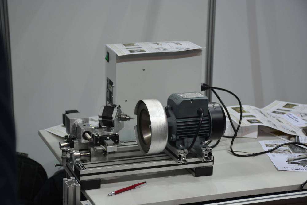

Представили новый заточный станок. Затачивает иголки под конус и под грани (по желанию). Стоимость не уточнял, т.к. пользуемся заточным станком от @дядя миша.
