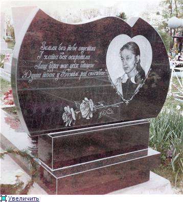

p@inter Опубликовано 26 января, 2010 Опубликовано 26 января, 2010 Нашел фото , работа выполнена вибромашинкой. К сожелению качество фото не позволяет увидеть детали. Но другого нет.
самоучка Опубликовано 26 января, 2010 Опубликовано 26 января, 2010 Ну что ж, детали плохоразличимы,но в общем разобраться можно.Не любитель я в арбитры подаваться,чтобы судить, но такая техника (вибромашинкой) имеет право жить.Тем более,что позволяет делать по два заказа в день.Это большой плюс.В апреле месяце,например.А фото отснято на кладбище.Факт того,что работу заказчик оценил .Что ещё...
Sunny Опубликовано 26 января, 2010 Опубликовано 26 января, 2010 Да не плохо. (Я и не сомневался). Главное не советую начинающим делать типа "слева-направо" или "сверху вниз". Ведь еще толком не выработался глазомер в соотношении тонов, особенно на камне.А можно по конкретнее про вибромашинку? У меня, например, так называемый "карандаш". Не представляю, как с его помощью можно быстрее делать. Мне одними спицами два портрета без проблем (халтура конечно, но людям нравится). А вот такой метод, как Танча показала уже не устраивает. Я раньше так делал. Быстро, но как-то плоско, не объемно что-ли. Хотя у нее на примере очень классно и главное идентично.
p@inter Опубликовано 26 января, 2010 Опубликовано 26 января, 2010 Заказчик был доволен, жалко нет фото цифрового, чтобы посмотреть деталикстати вокруг портрета 21 роза, 21 год было девушке ( желание клиента)Этот памятник помню делал художник 2 дня...........и только вибромашинкой, у невокакойто самопал был с регулировкой силы удара...........Ну а буквы рубили как положено............
