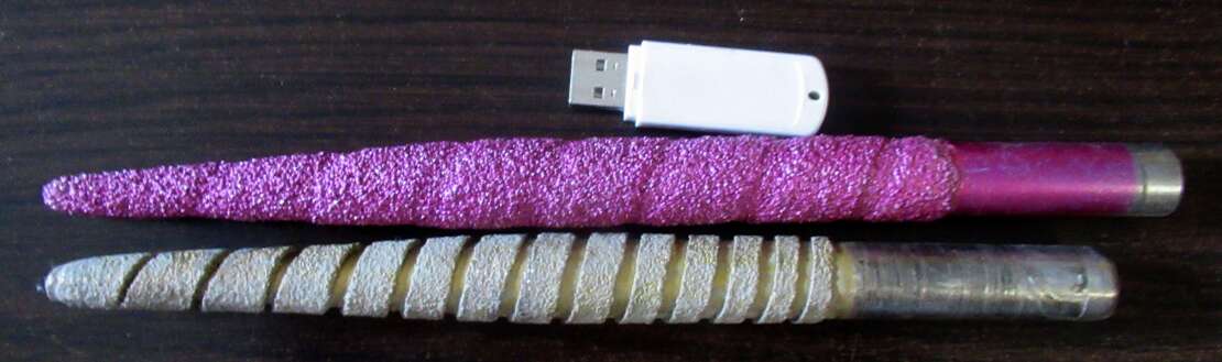

Калуга Опубликовано 14 июня, 2024 Опубликовано 14 июня, 2024 А я на таких. Длина рабочей части до 180 мм, общая длина до 240 мм:
Церетели Опубликовано 14 июня, 2024 Опубликовано 14 июня, 2024 3 минуты назад, Калуга сказал: Длина рабочей части до 180 мм А на каких скоростях работаешь при такой глубине? 1 час назад, Connar сказал: да сейчас с черновой никто уже не делает......... Ещё как делают. Купят станок и лезут в ютюб, а там черновая обработка им вылазит. Потом офигивают от времени обработки и начинают что то подозревать.
Калуга Опубликовано 14 июня, 2024 Опубликовано 14 июня, 2024 По граниту где-то 20-30 мм/сек (рельеф), обрезка 15-20 мм/сек. Мрамор в 2-2,5 раза выше.

minus Опубликовано 14 июня, 2024 Опубликовано 14 июня, 2024 47 минут назад, Калуга сказал: По граниту где-то 20-30 мм/сек (рельеф), обрезка 15-20 мм/сек. Мрамор в 2-2,5 раза выше. Надеюсь это не пустые слова. Можно увидеть видео со звуком где фреза снимает 160мм за проход со скоростью 20-30мм.сек? Интересно,какой при этом шаг, не говоря уже о диаметре кончика фрезы.
mrmeskys Опубликовано 14 июня, 2024 Опубликовано 14 июня, 2024 1 час назад, Калуга сказал: А я на таких. Длина рабочей части до 180 мм, общая длина до 240 мм: диаметр 14-16 мм хвостовика?
Калуга Опубликовано 14 июня, 2024 Опубликовано 14 июня, 2024 (изменено) 1 минуту назад, mrmeskys сказал: диаметр 14-16 мм хвостовика? Ф 16 мм Цанга и гайка ER 25. У узкоглазых были и больше фрезы, но для моих станков они явно были великоваты. Изменено 14 июня, 2024 пользователем Калуга

Калуга Опубликовано 14 июня, 2024 Опубликовано 14 июня, 2024 24 минуты назад, minus сказал: Надеюсь это не пустые слова. Можно увидеть видео со звуком где фреза снимает 160мм за проход со скоростью 20-30мм.сек? Интересно,какой при этом шаг, не говоря уже о диаметре кончика фрезы. На видео не снмал - не видел смысла да и проблем не было. При обработке звук вполне спокойный. Обрабатывал рельефы до 150 мм, больше не приходилось, шаг на крупных рельфах делаю 0.25-0.3 мм, кончик фрезы у таких размеров меньше 6 не видел. Скорость на украинском 30 мм/сек, на карельце 20 мм/сек, на лезниках делал 12 мм/сек. Да, шпиндель на таких глубинах советую не менее 5,5 квт.
