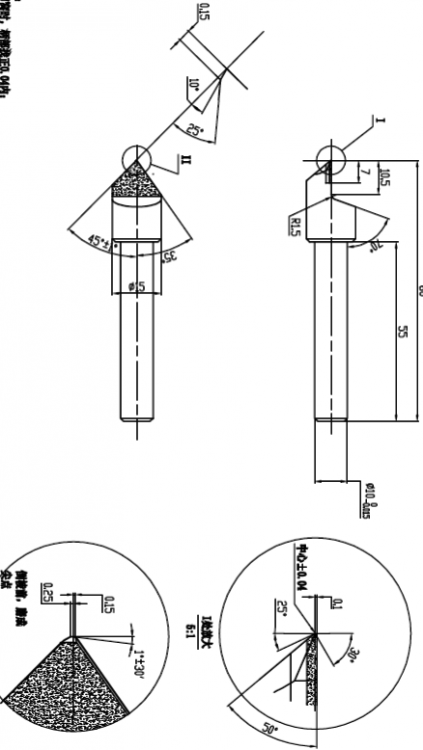

По поликристаллу - всегда измеряйте угол. часто "плавает" до 5 градусов.
А вершина угла всегда соосна державке? :)
На итальянских фрезах есть смещение, за то у них острый кончик. На итальянских как правило, нож режет только одной стороной, ка китайских - двумя.
Вот чертежи грамотных китов
