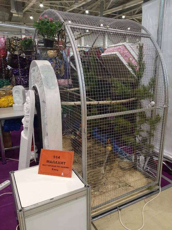

Фазанами заинтриговали
Фото плиз
13 минут назад, mrmeskys сказал:
Филимон кинь фото фазанов в тему
ну... не филимон я. ))) но вот что есть)

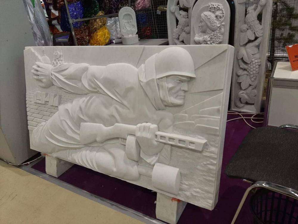

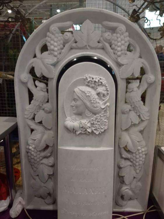

а панно, которое мне понравилось тоже выложу.
фото красоты не передает. в реале птицы просто неотразимы)
да и панно суперовское

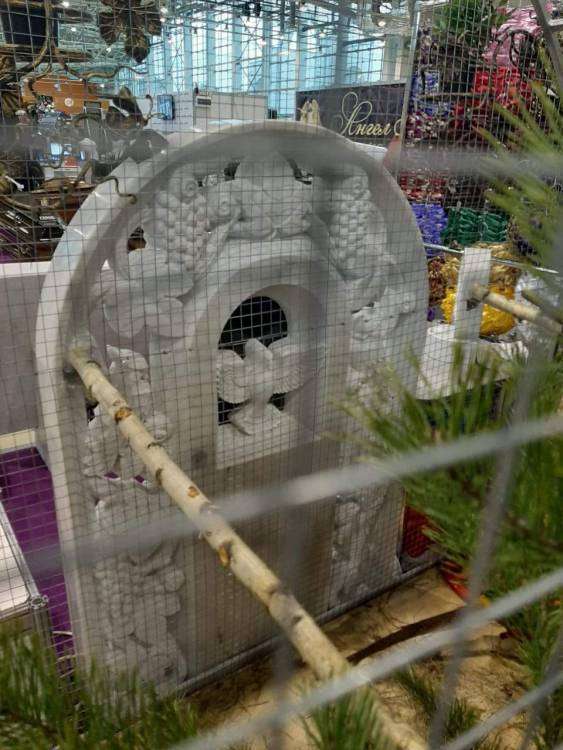

Всем привет! Давно не заходил на форум, т.к. было много работы. Мой стенд с фазанами, единогласным решение жюри (кстати, заявку я не подавал и денег за это не платил) - получил Большую Золотую медаль.

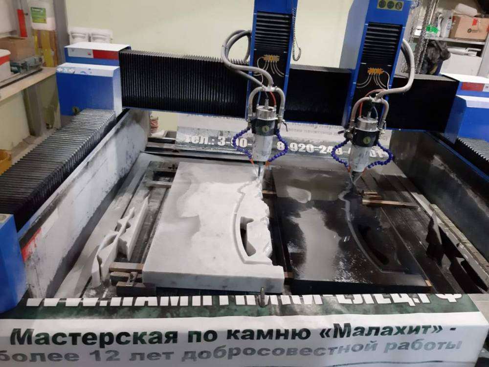

Никогда не позиционировал себя как модельщик. Да я оператор станка с ЧПУ, у которого руки растут из плеч и не заточены под мужской половой орган!
Я лично видел много работ, других "специалистов" которые фрезеруют камень, опуская цену на работу при весьма условном качестве (полосы на барельефе, большой уклон заданный во время подготовки модели перед фрезероварием, и т.д.)
А для Вас, я так понимаю, только изготовители моделей восхищают. К сожалению я по образованию инженер-механик, а не скульптор-художник, и изготовить модель для меня проблема. Как и качественно обслуживать ЧПУ  станок часто выходит у тех, кто эти модели делает.
Поэтому - каждый должен заниматься тем, что у него получается. PS: золотые медали просто так не дают! На выставке конкурентов было, хоть отбавляй!
И не каждый оператор станка на 3 осях  может делать подобные моим проектам работы!

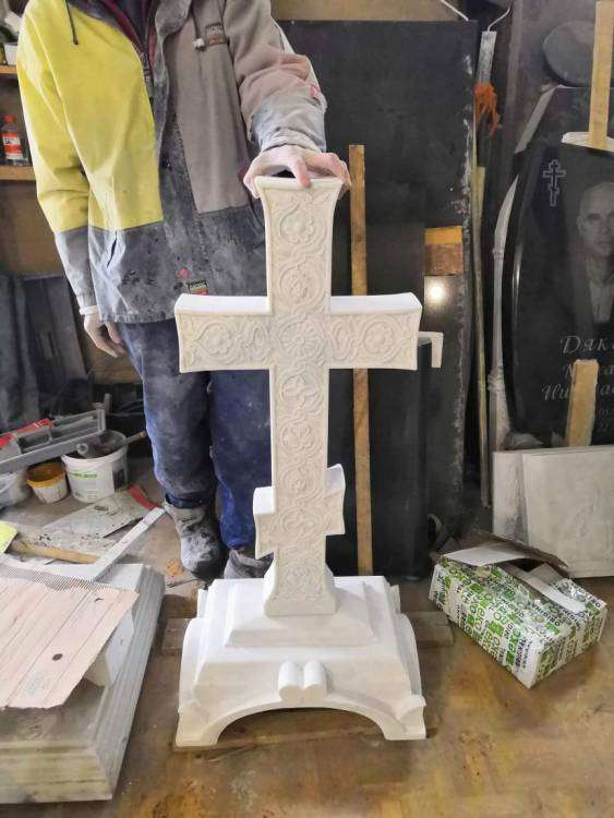

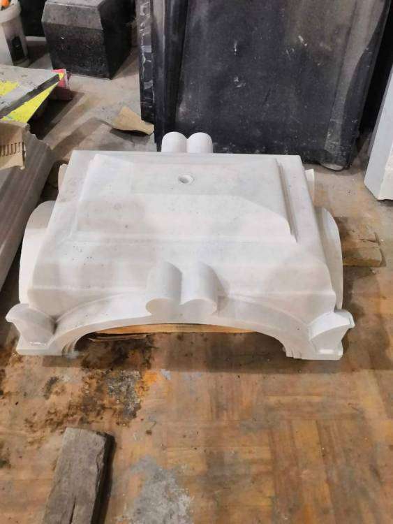

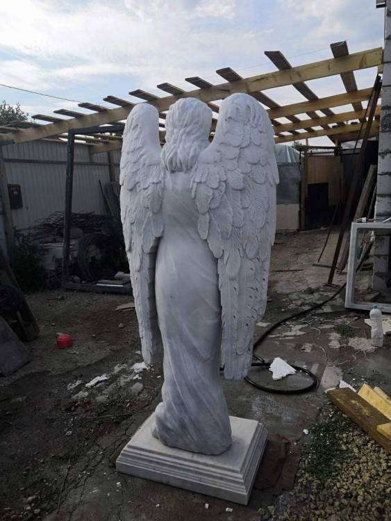

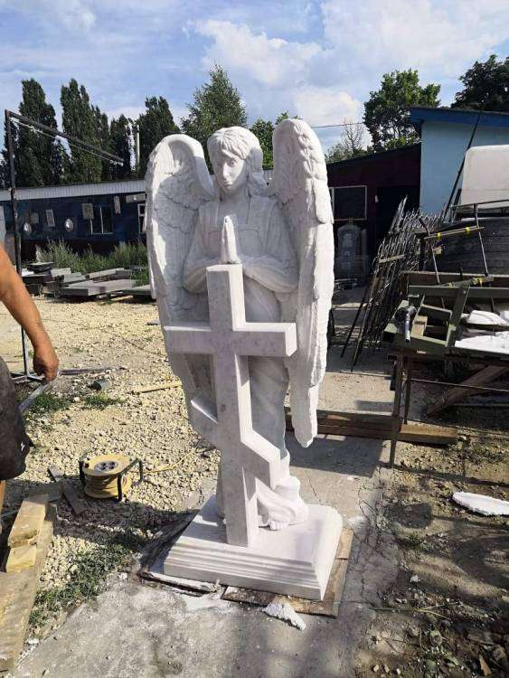

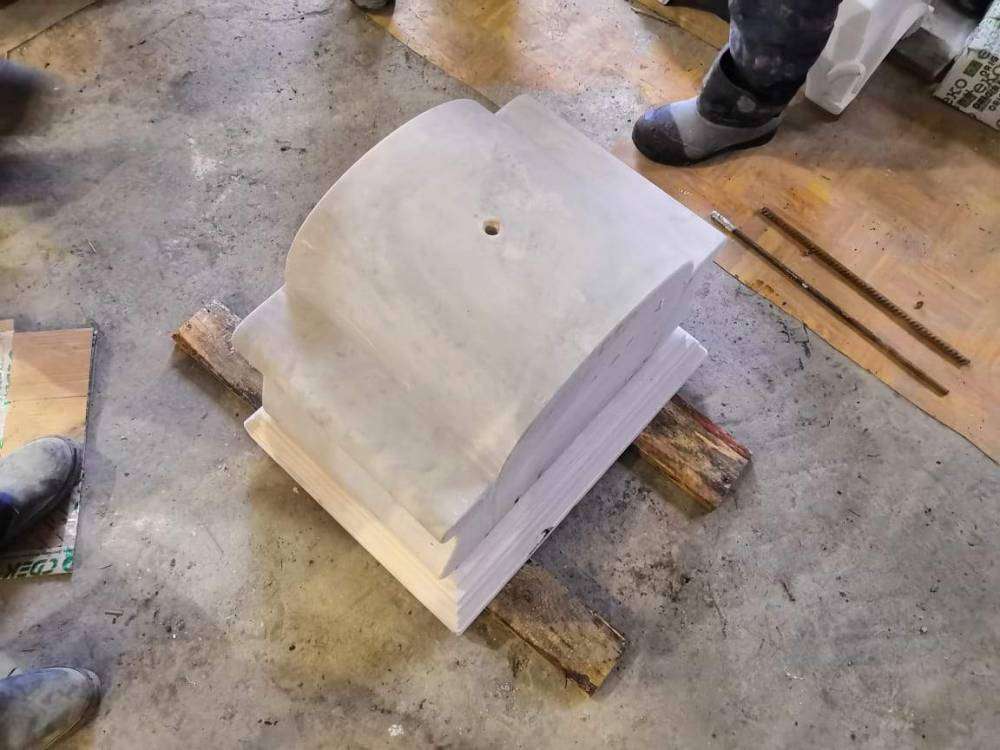

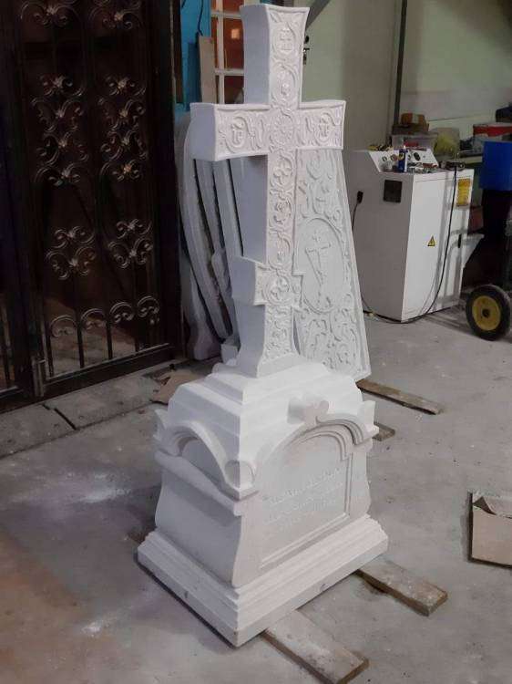

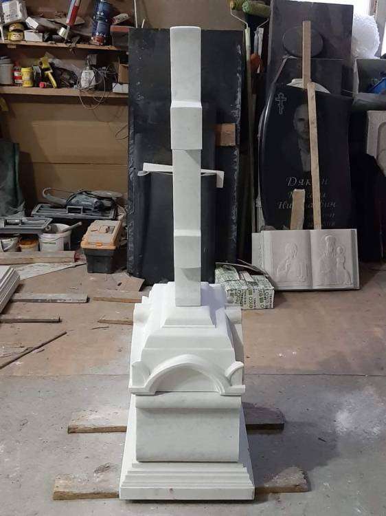

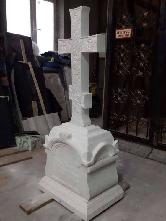

вот пара работ для подтвердения

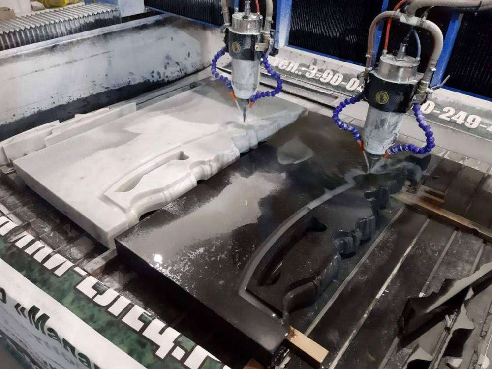

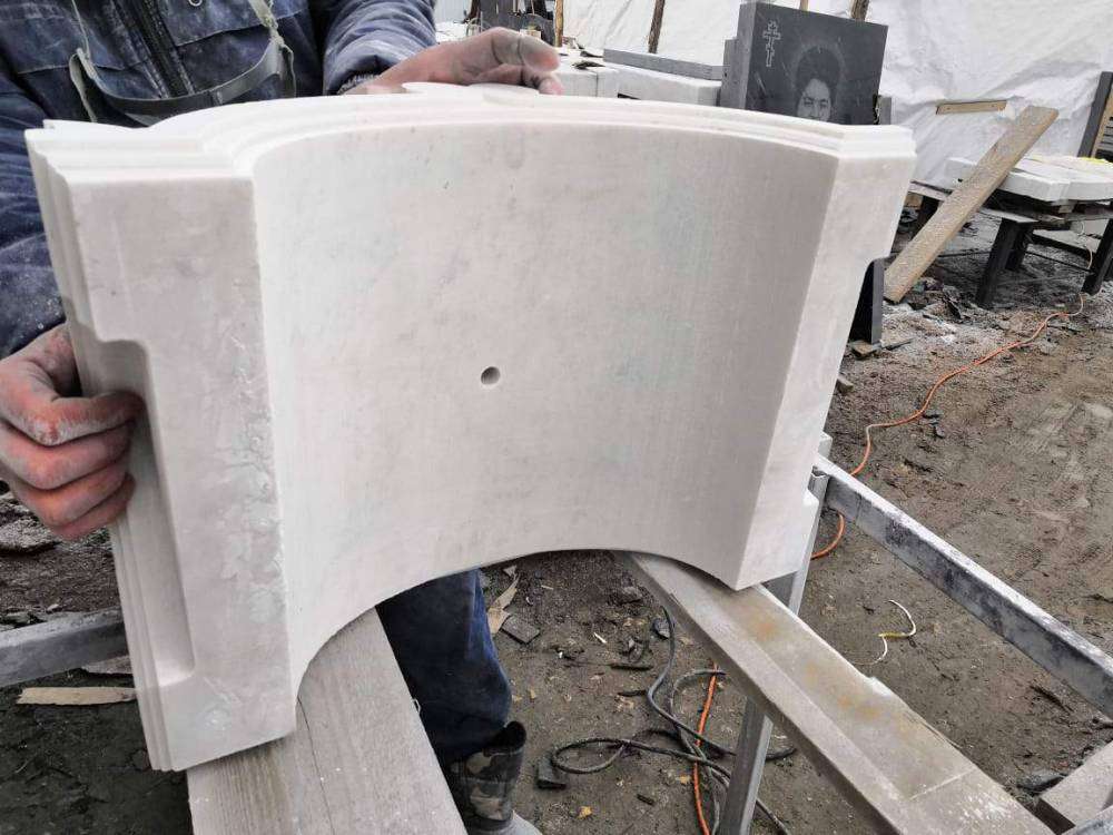

Анфим, Калуга здесь указал на то, что памятники не доработаны вручную... Я акцентрирую внимание заказчика на фрезеровку, на тот момент, что у каждого на фирме есть ручник для доработки масок и полировки торцов.
Фрезерный обрез гранита и мрамора (кресты например) куда ручным инструментом добраться невозможно, после моей резки не требует доработки, торец как после *100 черепашки.
А тем кому требуется доработка пескоструем, скажу следующее - качественнее фрезеровать нужно, чтобы песком свои косяки скрывать не приходилось.
К меня многие спрашивают, почему на моей фирме нет полировального станка, а зачем он мне??? - если за 15 лет работы с памятниками, я не счистил ни одного портрета с памятника?!
А я полирую))) И добраться можно хоть куда,просто инструмент нужен правильный.

1. Полируете там, куда проблема добраться ф50-100 черепашкой? Не вижу смысла убиваться - т.к. за это никто не хочет платить!
2. У меня тоже нет пескоструя, и это не панацея
3. Проблемы были в самом начале работы, ручник-портретист вытягивая гравировку станка до приёма портрета исключал нужду в переделке.
PS: из 10 подходивших ко мне человек, 9 спрашивали о возможности резки на их камне. Экономят все и на всём... а Вы о том,  чтобы под ключ сдавать работу. Я о доработке вручную - не делал никогда для оптовиков и не собираюсь.

   По поводу фрезеровки и пескоструя:
Да, можно отфрезеровать так, чтобы потом не дорабатывать вручную и не пескоструить. Но чаще всего выгоднее и по времени и по затратам доработать и отпескоструить, чем чисто отфрезеровать. Если у Вас много станков и много свободного времени - ради Бога фрезеруйте так, чтобы потом не дорабатывать. У меня такой возможности нет, поэтому я работаю так, как работаю. И песком скрываются не косяки - им делается более "мягкая" поверхность, которую просто невозможно получить  фрезой.
