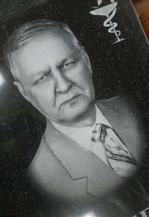

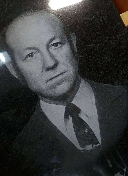

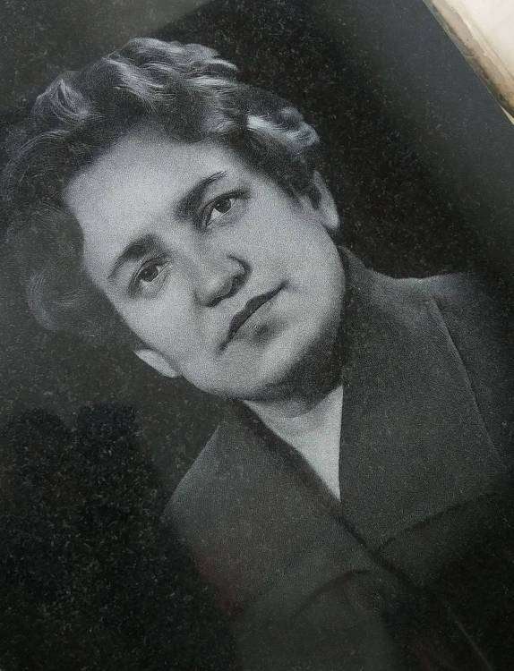

17 минут назад, Анна Анисимова сказал:
@Soaring man а Вы сами фото ретушируете?
да. Но в том году в сезонную загрузку скидывал ретушеру.
Карелия. Лицо и шея 6 проходов, волосы и одежда - 4 прохода.
  • Нравится 5

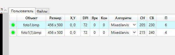

Могу
то что 6 проходов - 205/230
то что 4 - 215/240
80 dpi, михджарвис
да, и скорость на макс выкрутил
Но это не обязательно)

@Stone. ES пока не возможно, т.к. мы закрылись на карантин. Но, я же выше написал вам все настройки.

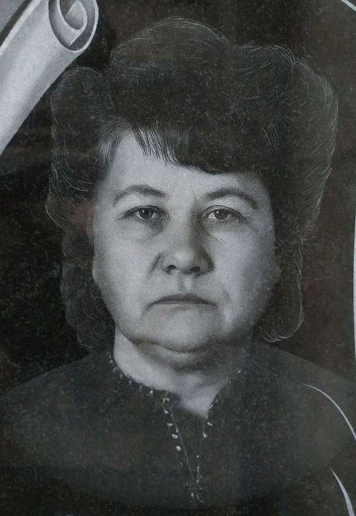

02.04.2020 в 00:05, Soaring man сказал:

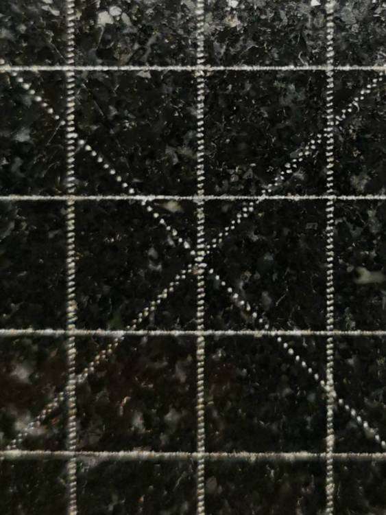

если это так правильно ,то у меня выбеливает на сильно на 6 проходах, да и на 4 одежда
тоже белесо выглядит без теней.
P.S. настройки на 80 dpi
@Stone. ES попробуй просто 6 раз закинуть слой со всем портретом и каждый слой пройти 1 раз, а не проходить каждую строку 6 раз. Возможно ты компенсацию люфта не отстроил.
10 часов назад, Soaring man сказал:
о настройке компенсации люфта в тех.документации нет ничего
@Stone. ES Вы сделайте как я говорю, закиньте слой с портретом 6 раз. Станок сделает портрет за один проход и повторит это 6 раз. Так лучше, игла равномернее тупится по всему портрету. У вас головка может чуть иначе бить, попробуйте 195/220. В крайнем случае можно остановить гравировку перед началом следующего прохода или убрать их в проге или понизить силу удара на следующих проходах. В целом, не должно ничего выгрызать, точки должны сохраняться. Если точки пропадают значит надо компенсировать люфт или нужен ремонт.
Изменено пользователем Руслан

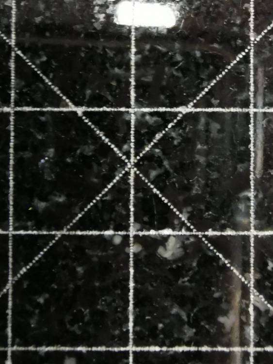

В эти дни наконец то получилось проверить настройки люфта.Виной всему карантин.На одном из фото до регулировки,разбег точек довольно большой.На другом фото после регулировки,точки сошлись кучнее.Спасибо вам за помощь.
17.04.2020 в 19:40, Stone. ES сказал:
пожалуйста) обращайтесь

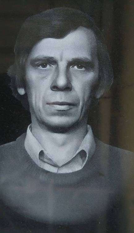

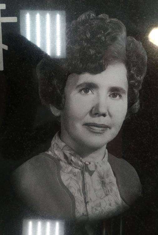

Карелия
  • Нравится 3
Камень китаец

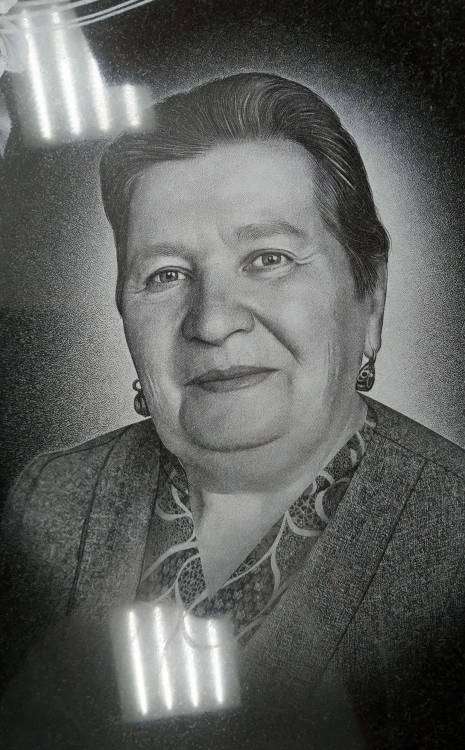

Карелия. 4 прохода. На среднем ускорении портрет ~ h43 см - 3 часа 45 минут.
  • Нравится 3
Не забывайте только об искажении перспективы на фото портрета.
