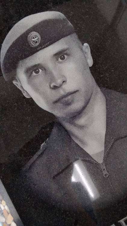

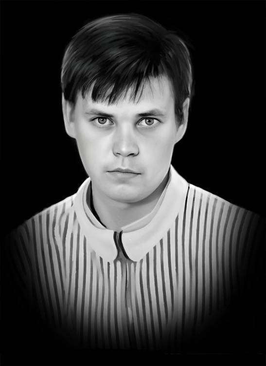

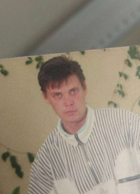

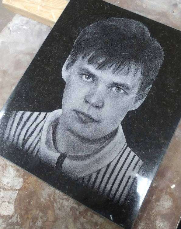

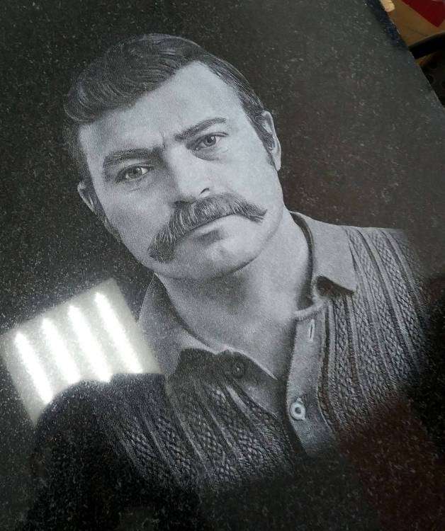

Пример работы с мыльного фото. Житомирский габбро отвратного качества, портрет не большой, на табличке 25х30. Приложил оригинал, пример моей реставрации фотки под станок и еще фото сблизи самого камня перед гравировкой. Лицо слегка почистил матовкой.
  • Нравится 4

03.06.2020 в 19:45, Soaring man сказал:

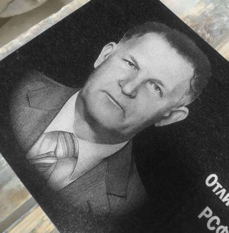

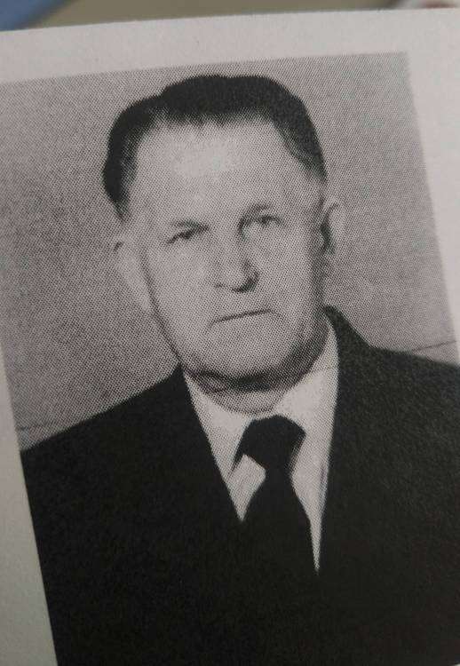

Реставрация с офсетной ксерокопии.
Табличка индия высота 30 см.
  • Нравится 6

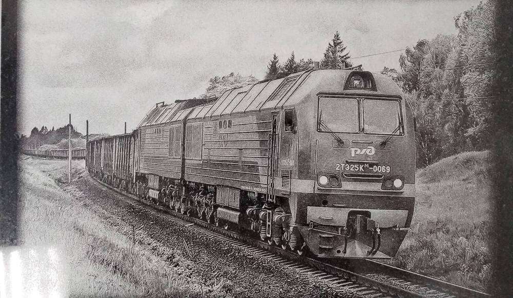

Житомирский габбро.
Справился с ним станок лучше чем я ожидал.
обратная сторона
Изменено пользователем Soaring man
  • Нравится 6
2 часа назад, Connar сказал:
все в 85?
все 80. Таблички с маленькими портретами и сей пейзаж 85. А 106 подходит для базальта, не для габбро.
20.06.2020 в 16:27, Soaring man сказал:
отличная работа сколько проходов сделано ?
29 минут назад, igors сказал:
6
Но на карелии и после трех уже норм результат.
