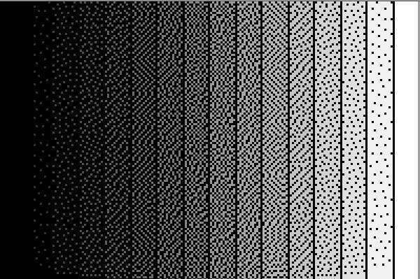

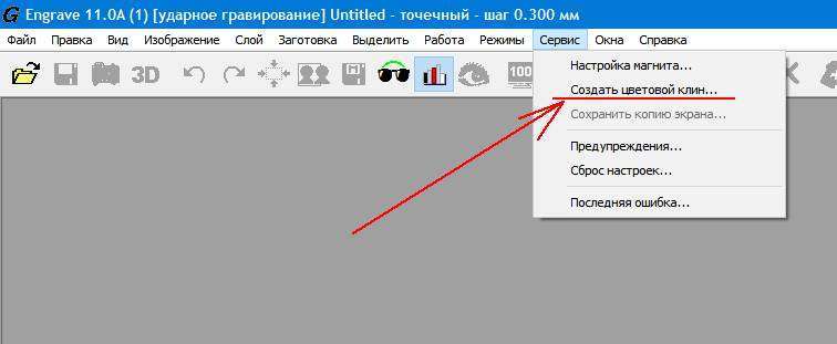

Мойша Степан Опубликовано 2 апреля, 2021 Опубликовано 2 апреля, 2021 @Хельга , попробуй пробить градиент, меняя зазор. Градиент можно сгенерировать в программе engrave: Сервис/Создать цветовой клин: Там задаёшь его размеры. Получится вот такой градиент: Потом пробиваешь его на куске гранита с разными настройками.
Хельга Опубликовано 2 апреля, 2021 Опубликовано 2 апреля, 2021 2 минуты назад, Мойша Степан сказал: попробуй пробить градиент, меняя зазор. спасибо , не пробовала. вот уже и задумываюсь как бы зазор более нужен .. делала на 0.35 чуть серовато вышло.
