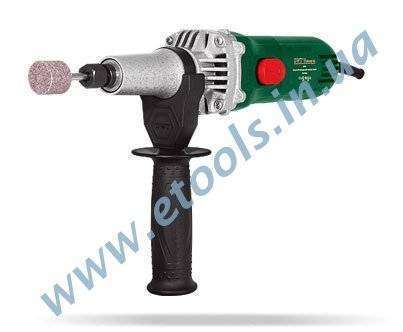

Скажите пожалуйста, может кто работает прямой шлифмашиной DWT GS-600 VS с цанговым зажимом 6мм, возможно ли менять этот зажим на 8мм ?

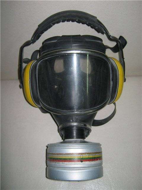

Важно для резчика...
