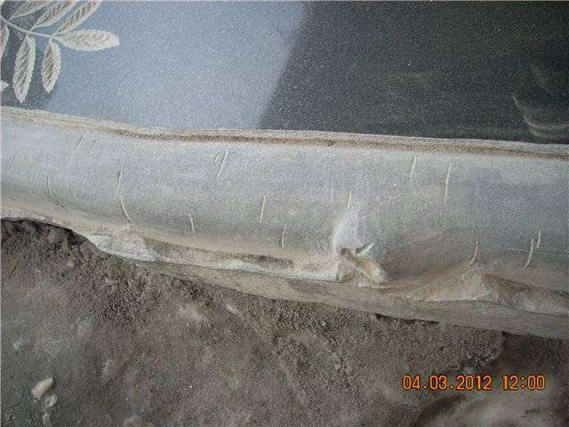

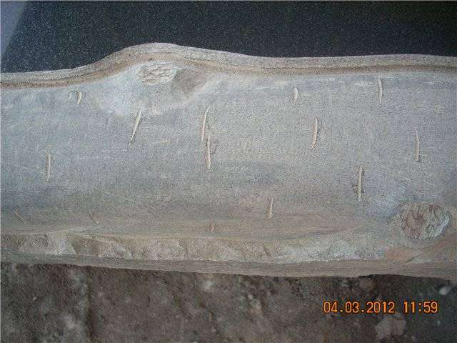

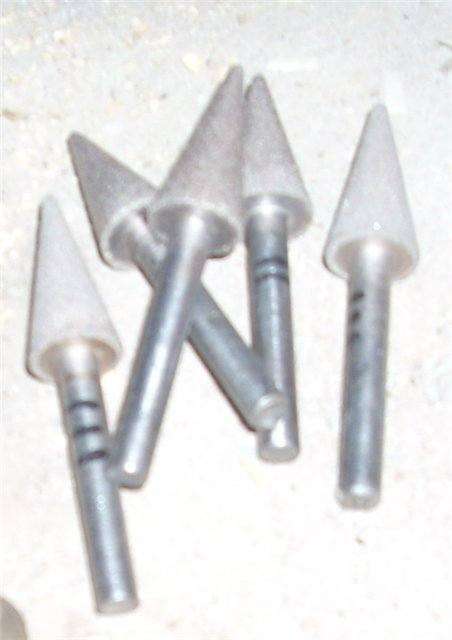

Хочу поделиться радостью,токарь выточил переходничок.

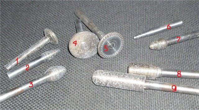

Заказывал Броварские фрезы для шлифовки резьбы
На резьбе где светлее, делал фрезой так скажем №2, где темнее №3
На обработку ствола 1600мм высотой, ушло примерно пол часа
Сам то фрезами доволен ?
Не понял твоего мнения :Just_Cuz_21:
А листики рябиновые какой фрезой резались ?
Да, доволен, понравилось что усилий не нужно прилагать, водил по камню туда сюда, держа одной рукой болгарку, снимало хорошо. Работал после простой конусной фрезы, их же исполнения. На сколько времени хватает одной не знаю, по ходу дела видно будет. Но шлифовать резьбу быстро и удобно.
Листики, сначала делал пропил по центру №5 диаметр 25мм, потом снимал №7, нарезал канавки №1 диаметр 10-12мм.
Финишные зубчики мелкой фрезой для Дремела диаметром 5мм, покупал у них же
Доводку краев ударной гравировальной машинкой, которыми портреты делают.
Спасибо за подробное описание :Just_Cuz_21:
Не видел таких фрез «Инватех» 1 , 4 , 5
Стоят тоже по 20$ ?
А за честные почём ?
№1, №5, №7 брал в фирме "Koral", №2, №3, №4, №6 Китайские, остальные Броварские.
Прочитал сейчас и понял вопрос про зачистные ) они по 14дол.

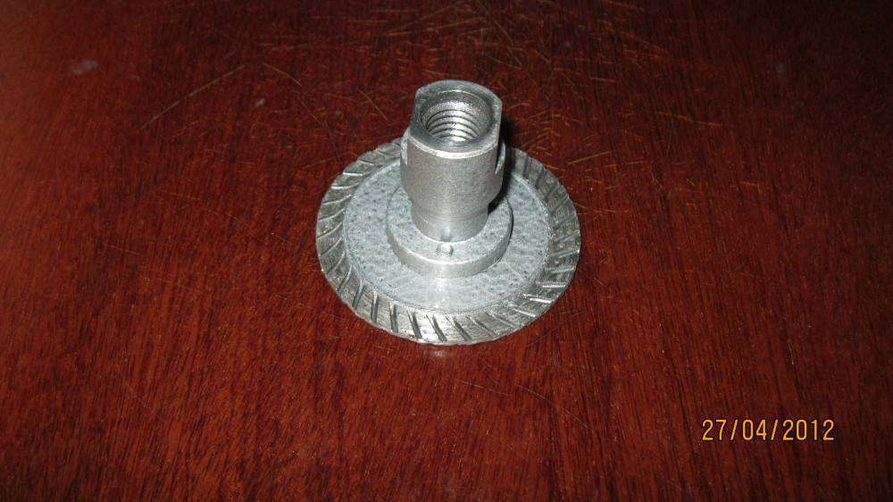

Попробовал сегодня подполировать шлифовальными фрезочками мрамор, они по нему вообще не работают. Засаливаются, забиваются сразу, после на граните все хорошо затемняют и чистят. Видимо чисто под гранит, а на вид как напыление для мрамора.
... Видимо чисто под гранит, а на вид как напыление для мрамора.
Как визуально определить какие фрезы для гранита, а какие для мрамора? Хотелось бы ответ с использованием фото.
Под мрамор напыление алмаза на фрезе а под гранит всё остальное.

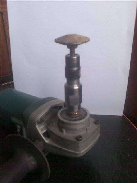

@Василий,http://www.stone-tool.com.ua/catalog/200/ Василий я здесь брал сузорез с удлинненым фланцем
61f0a1c6f7c6.jpg вот приобрел такой сухорез с удлинненым фланцем...
Сухоезы украинского производства 60мм полное Г.
А вот удлинитель интересный,как сотрешь,поставь чего нить получше и будет огонь :)
