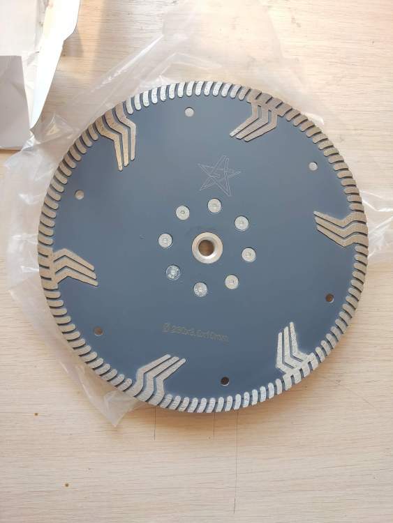

zelenok Опубликовано 25 июня, 2023 Опубликовано 25 июня, 2023 Вчера пришёл недавешный Зенов диск на пробу, брал для халтур (подрезки-подгонки), в мастерскую бросил закупать-надоело Красивый, корпус и фланец серьёзный, алмазов вроде насыпано, должен работатьЧую, первым он попробует пока неведомый гранит с Урала В диабаз тоже и всенепременно будет воткнут

Ваня 1 Опубликовано 25 июня, 2023 Опубликовано 25 июня, 2023 6 часов назад, zelenok сказал: Вчера пришёл недавешный Зенов диск на пробу, брал для халтур (подрезки-подгонки), в мастерскую бросил закупать-надоело Красивый, корпус и фланец серьёзный, алмазов вроде насыпано, должен работатьЧую, первым он попробует пока неведомый гранит с Урала В диабаз тоже и всенепременно будет воткнут Будьте осторожны с этими дисками,с такими зубьями...лопаются на шве и вылетают..... 1 1
zelenok Опубликовано 25 июня, 2023 Опубликовано 25 июня, 2023 (изменено) 3 часа назад, Ваня 1 сказал: Будьте осторожны с этими дисками Спасибо за предостережение, но я прекрасно знаком с китайскими поделками такого плана но с более массивным зубом-они абсолютно не способны долго жить в кривом резе и да-этот подчищающий "коготь" любит вылетать чуть-ли не целиком при сильном изломе в резе, давая дичайший дисбаланс, андреналиновые штуки мелкие по--живучей кстати Поэтому только прямой рез, посадка плоскости, фаски, пазы-шипы, замки, четвертя и зачистка. Изменено 25 июня, 2023 пользователем zelenok
