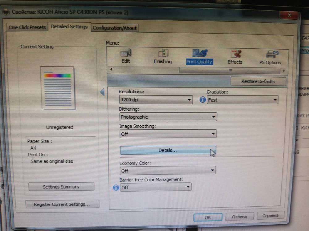

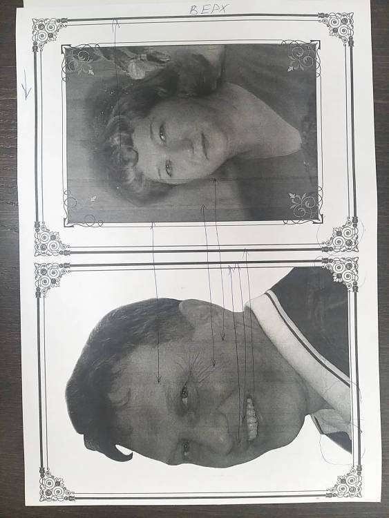

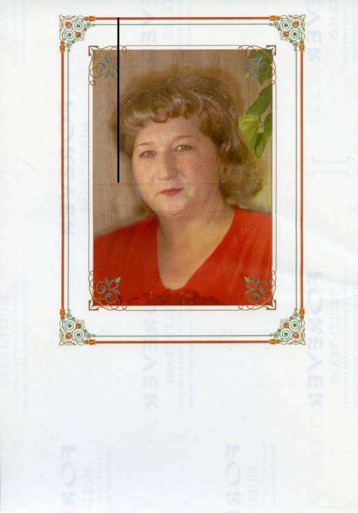

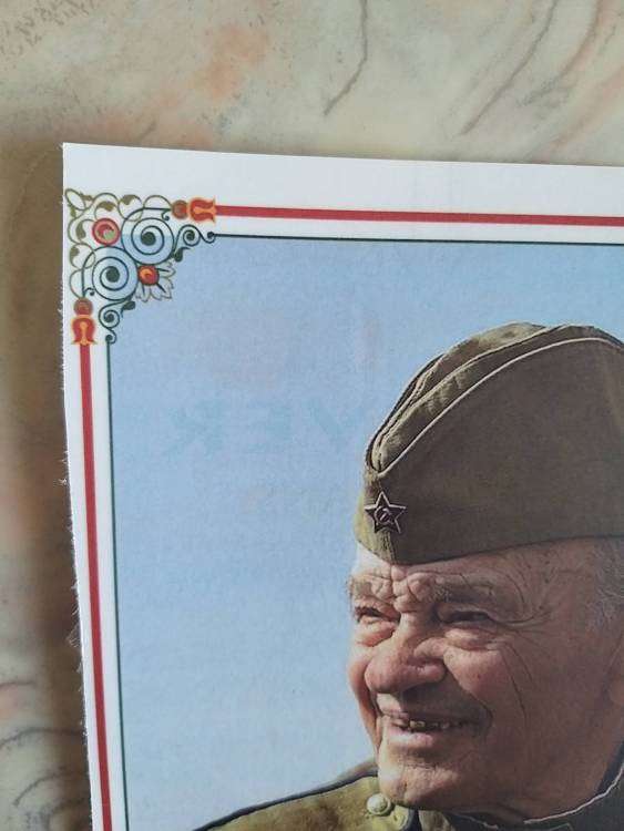

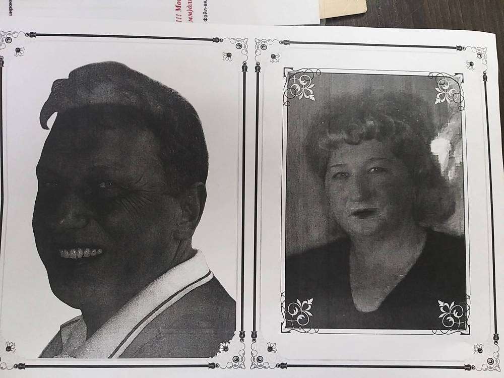

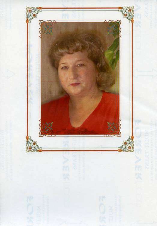

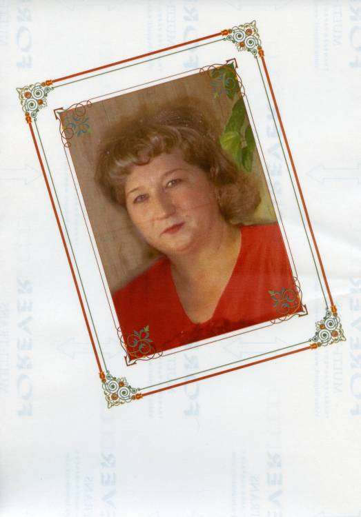

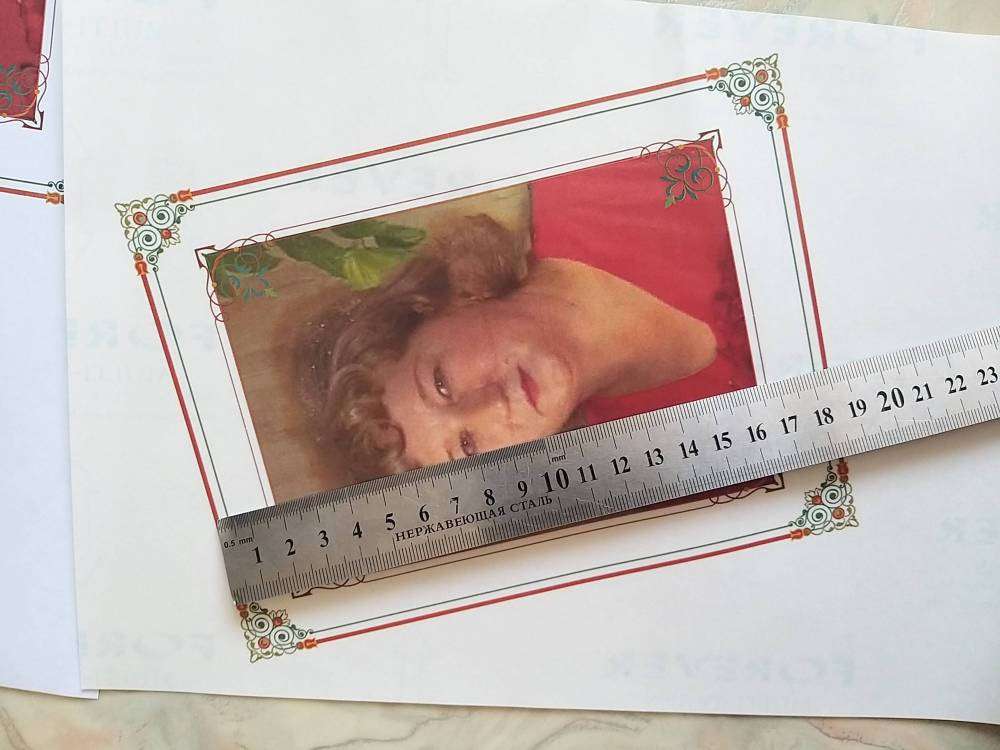

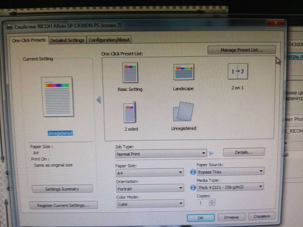

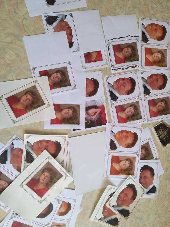

Помогите советом. Уже не знаю что делать. Печатаю фото на прямоугольные заготовки с рамочкой из прямых линий. Она дублируется параллельно границы контура ( не границе сторон листа, на втором примере я наклонил принт под углом и видно что и сам оттиск наклонился тоже, т.е не от механики валов появляется т.к не по ходу движения листа.) На оригинале фото конечно ничего такого нет.  С овальными рамочками нет такой беды в принципе, ничего не дублируется. Цвет рамочки менял на разные и печатается одинаково по интенсивности , думал в фотобарабане дело , какого-нибудь цвета, но нет. пробовал менять драйвера и печатать даже с другим драйвером под другой ОС и все равно (т.к думал на глюк драйвера). менял режимы печати  и с профилем и без , все-равно есть этот дубль рамки. когда печатаешь рамку отдельно внутри нет ни следа от дубля даже малейшего намека, а когда вместе - есть. Тонер MZ selenium.  Ricoh 430 уже 5 лет как у нас , был с неизвестным керамическим тонером (брали у человека с рук, который занимался фотопанно из плитки, не пошло и в тонкостях "чей тонер" не разбирался одним словом чайник, купил как игрушку или хобби) год назад мы его перезаправили в КамОвал на MZ и почти сразу появился этот глюк, с маленькими рамками решаема проблема , т.к оттиск тоньше и ближе к краю получается а вот с большими прямоугольниками беда. Хотел поинтересоваться - у кого-то была такая проблема или может знает кто как её решить?

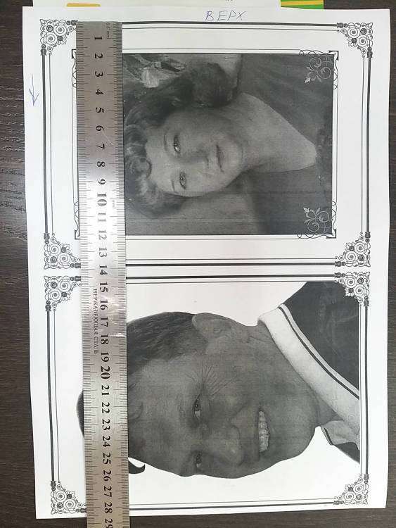

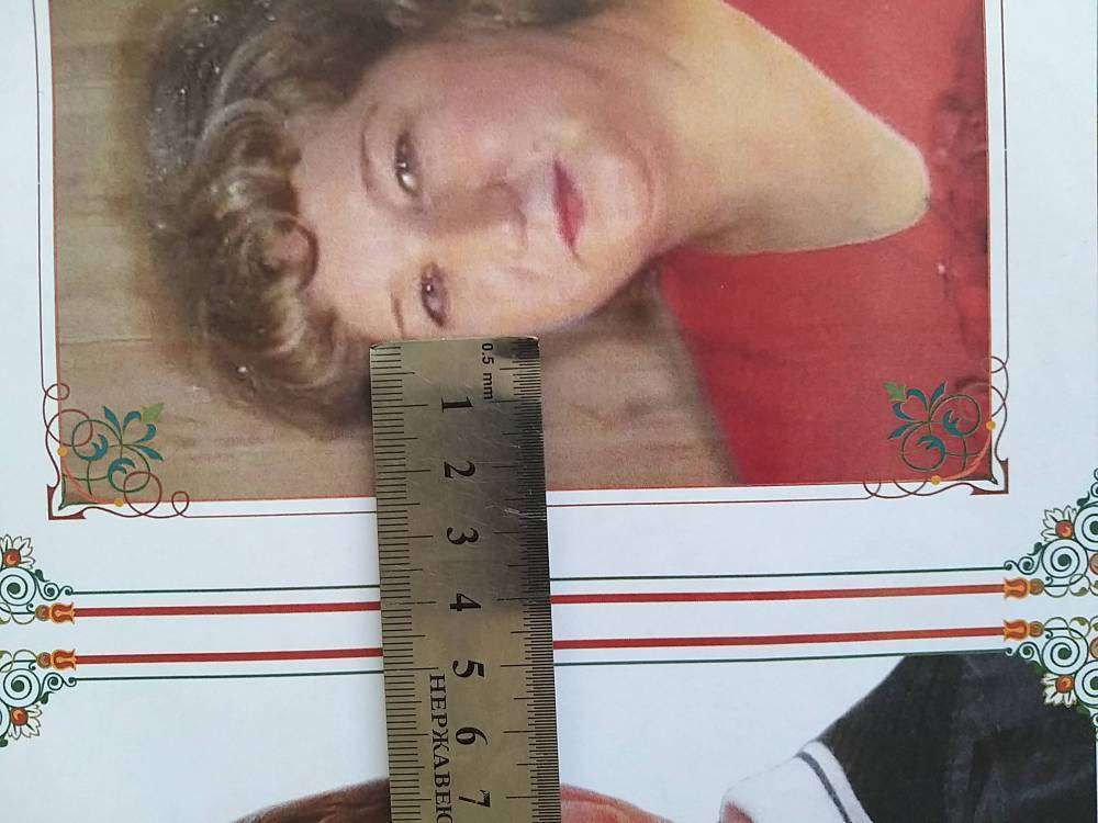

Посмотри внимательно. Замерь в миллиметрах расстояние от начала рамки, до начала повтора.
  • За умную мысль 1

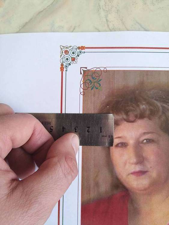

@basilok утром заеду на работу замерю и напишу. Это скан с листа а4 и на 2 фото наклоном видно что полоса прошла почему-то чуть выше, ближе к кончику носа, хотя масштаб рамки не менялся...
Попробуй бумагу другой плотности.

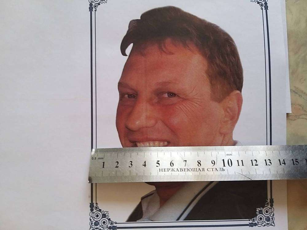

@basilok бумагу пробовал простую , тот же эффект. получается примерно 4 см от длинной стороны. Если рамки нет то всё норм, фото приложил. Есть фото ветерана ВОВ там рамка только 1 внешняя но там тоже видно силуэт рамки но там не критично. Где женщина в красном напечатана под наклоном к сторонам листа там 9 см получается и где мужчина крупно повдоль длинной стороны там тоже 9 см примерно.Как-то так у меня уже этих принтов на подшивку архивную хватит)))) главное овалы печатаешь, хоть бы где такая проблема вылезла, а тут
@basilok пробовал светлее делать, но всё равно есть след. Бред какой-то. Влажность в офисе конечно смущает. Порядка 20-25 %

По размерам это фотовал. А на изображении ты не то замеряешь. Посмотри у тебя же повтор получается так зеркальным, следовательно замерять с другой стороны нужно.

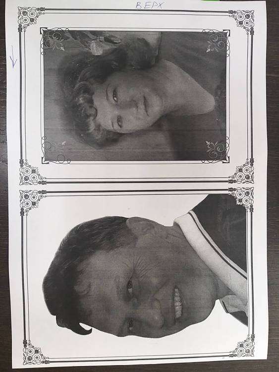

Попробуй распечатать только черным, установив это в драйвере.
@basilok это да косяк я. В этой кипе принтов запарился, извиняюсь. Тогда примерно 90 мм получается. Завтра распечатаю в ч/б режиме. Спасибо за совет .:good:

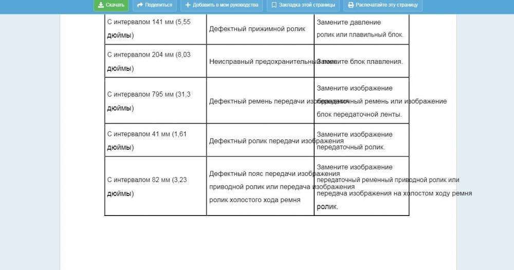

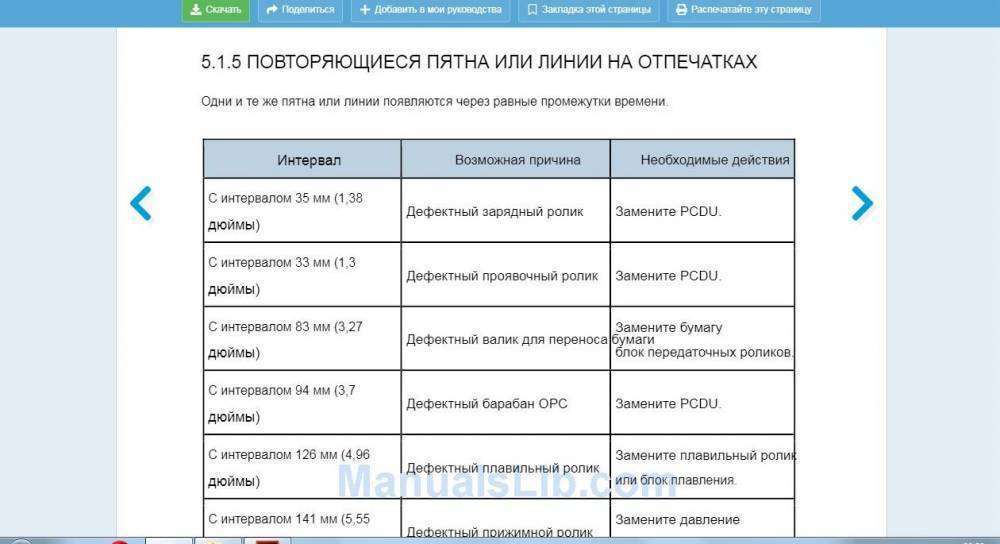

Ну, по твоей фотке получается где то 95. Смотри service manual, страница 262.
  • За умную мысль 1
3 часа назад, Александр55 сказал:
вот посмотри вырезка по косякам из сервис мануала 430
  • За умную мысль 1

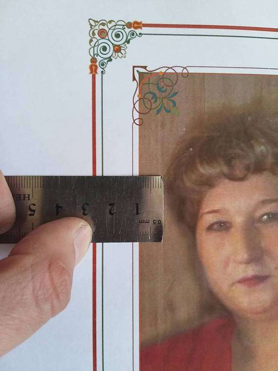

@severnyi спасибо большое. Получается как раз 94 мм +/-

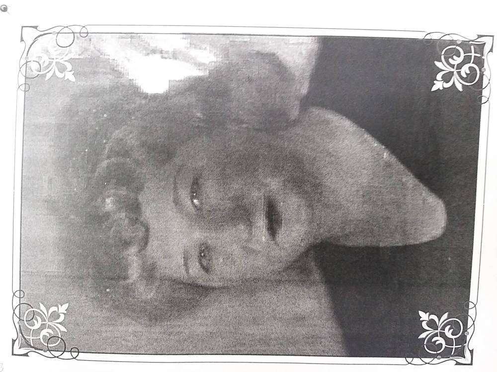

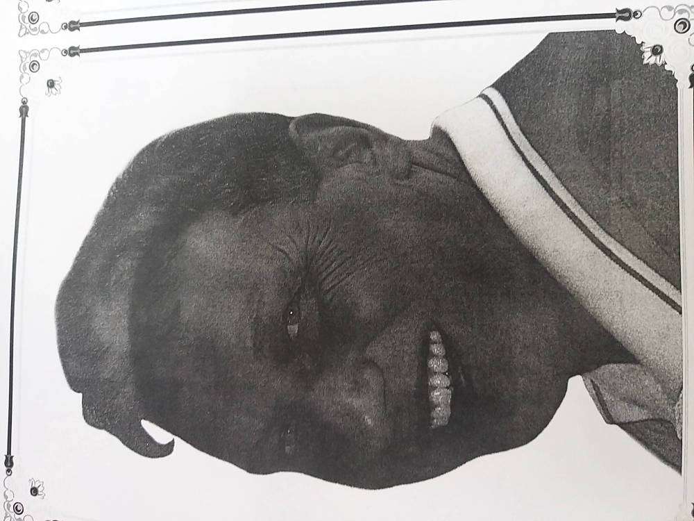

@basilok спасибо большое.  Вывел ч/б там еще явнее стал орнамент даже дублироваться с углов рамки. На цветной я этого не замечал. По размерам 94 мм +/-. А по зачастям у нас в РФ есть поставщик типа zipzip? Или доноров только искать с рук?

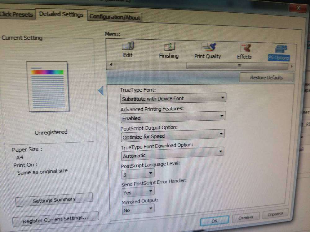

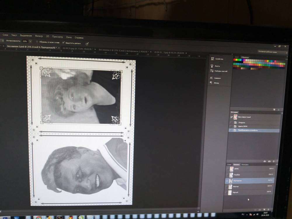

Лично меня интересует и напрягает только одно , почему повторы только на самом изображении и отсутствуют вне изображения( на белом фоне ).:o:aah: С таким еще не сталкивался, если конечно не пропускал из внимания такого раньше. Вроде впервые такое вижу.:dash1: А это уже говорит о том , что и девелопер под замену или токи смещения подрегулировать, но лучше , все же поменять и сам девелопер. Для чистоты диагностики, распечатай это же изображения маджентой через PS драйвер, что бы изображение было только в мадженте в CMYK , а все остальные каналы были белыми. Изображение должно быть в CMYK цветовой модели. Если такое не будет повторяться, как на черном, то однозначно черный драм.:hi:

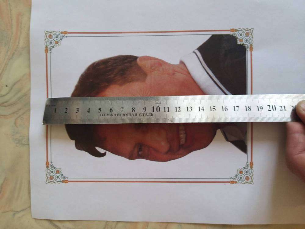

@basilokможет я что не так сделал ? Фото приложил. Просто пока не знаю что и делать. Эта проблема нигде кроме прямоугольных принтов не вылазит пока вот и теперь думаю просто окантовку заменить на тонкую совсем без угловых орнаментов . И пока не представляю где купить драм юнит. У нас в Омске поспрашивал у ремонтников все руками разводят, типа искать донора с авито и т.п, но это " кот в мешке" с другого региона покупать. Одним словом нужно что-то менять , а на 100% не знаю что, а спецов как вы у нас нет, увы. А и забыл сказать, печатал сегодня другой принт с тонкой рамкой , уже вырезал с него овал и решил сфотать чтоб показать (овал был вверху листа ) там нет такого. Я уже развожу руками. А на тех тут же печатаешь есть...

по опыту на овале это просто менее заметно, если возьмете фон с темной заливкой и распечатаете овал 20х30 повторение овала тоже будет заметно.
