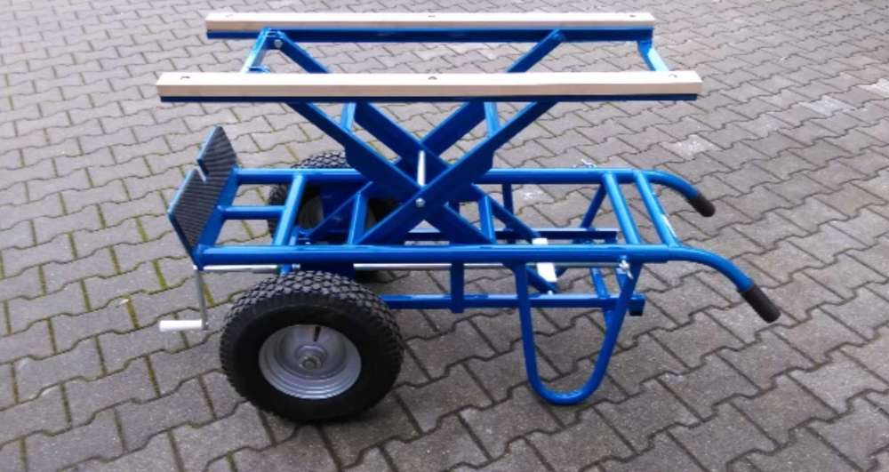

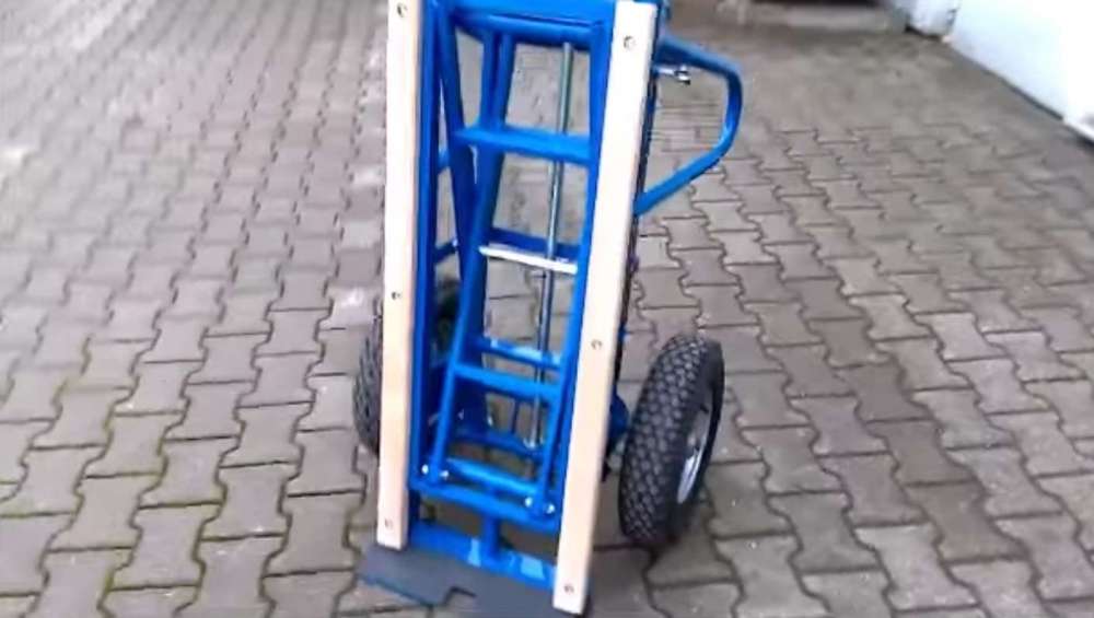

slovorub70 Опубликовано 31 января, 2024 Опубликовано 31 января, 2024 В 22.01.2024 в 19:24, zelenok сказал: Сейчас рассмотрел такие столы на новом производстве, какая-же прелесть Мне такое больше нравится, не требовательна к дорожному покрытию. 2 1
