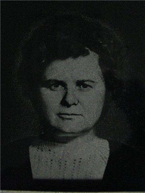

ирин@ Опубликовано 19 января, 2011 Автор Опубликовано 19 января, 2011 не поглянись заказчикам мой первый портрет.... но лучше сделать не смогла, плитка гранит ....не выбеливается, фотка была дрянь....пожелтевшая( эт я, что б себя оправдать!) а это второй мой портрет....очень строго не судите....это уровень любителя. И я адекватна 1
boris01 Опубликовано 19 января, 2011 Опубликовано 19 января, 2011 думаю, что вам нужно, немножко, за работой хорошего художника понаблюдать- и у вас всё получится! опыт прийдет с годами. а вот ручки опускать незя. 1
AnnZee Опубликовано 19 января, 2011 Опубликовано 19 января, 2011 В дальнейшем всё получится. На сколько хорошо получится, можно будет говорить портретов через 5 - 15, это у кого как. Посмотреть, как выполняется качественная гравировка обязательно нужно. По-поводу второго портрета рассуждать о сходстве рано, так как он просто не доделан, над ним стоило посидеть ещё день, а то и другой, но попытаться его "вытащить". Желаю успешного продвижения в вашем начинании, надеюсь, что сможем в скором будущем увидеть" взятие новых высот."
Галюня Опубликовано 19 января, 2011 Опубликовано 19 января, 2011 Да, начало не плохое..не переживай , ты ещё камень не прочувствовала..в остольном присоединяюсь ко всему выше сказанному..пообщайся с мастерами (на форуме) , чьи работы тебе понравились..не стесняйся спрашивать, они с удовольствием ответят на все твои вопросы!В помощи не откажут..(я так думаю)
ирин@ Опубликовано 19 января, 2011 Автор Опубликовано 19 января, 2011 Спасибо всем! Я когда выложела фотки, сразу все косяки увидела ( а так не могла понять чё к чему)буду исправлять!

Галюня Опубликовано 19 января, 2011 Опубликовано 19 января, 2011 Спасибо всем! Я когда выложела фотки, сразу все косяки увидела ( а так не могла понять чё к чему)буду исправлять! Ну вот , а ты боялась..Уже хорошо, что сама всё видишь..Хужее , когда человек не видит.. Я всегда проверяю (когда не могу увидеть ) в зеркало смотрю на работу и оригинал..А ещё лучше способ (Колесо кажись подсказал) Когда заново прикладываешь исходник, с которого переводила..чтоб всё сошлось..и быстро смотришь , поднимаешь, опускаешь, поднимаешь-опускаешь..Ну закрепить конечно нужно сверху..Я для этого вообще не убираю переводной портрет до конца..так на скотче и прилеплен, до сдачи..Поэтому две распечатки делаю..один перевела, и загнула наверх..а второй рядом..Последний метод подсказали здесь, на форуме!!Сразу увидишь, где неточности

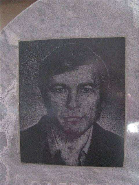

ирин@ Опубликовано 22 января, 2011 Автор Опубликовано 22 января, 2011 вот так у нас в городе делают портреты на станке((((не знала куда загрузить, загрузила сюда)и ещё один(((а так работает наш художник....
julian57 Опубликовано 22 января, 2011 Опубликовано 22 января, 2011 Тебе спокойно можно занимать место в этой нише. Она у вас свободная.

ulkokaktus Опубликовано 22 января, 2011 Опубликовано 22 января, 2011 Видно что ты чувствуеш форму но боишся пересветлить, главное опыт.
ирин@ Опубликовано 23 января, 2011 Автор Опубликовано 23 января, 2011 Ирина, моя тема закрыта, я в ней уже не смогу тебе ответить по поводу розы..Если хочешь, я тут попробую процесс расписать? конечно, Галочка,хочу!!! Буть добра опиши тут Видно что ты чувствуеш форму но боишся пересветлить. Это точно! Боюсь раскатать в блин.....и вопрос: а что если так получилось, чем и как можно "вернуть" тени? Или это процесс уже безвозвратный
