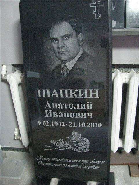

ирин@ Опубликовано 22 января, 2012 Автор Опубликовано 22 января, 2012 Сразу оговорюсь...портреты не мои (bodskul) 1
