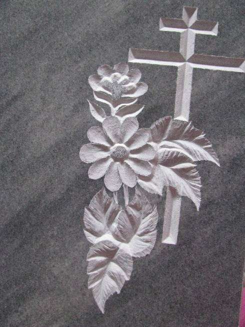

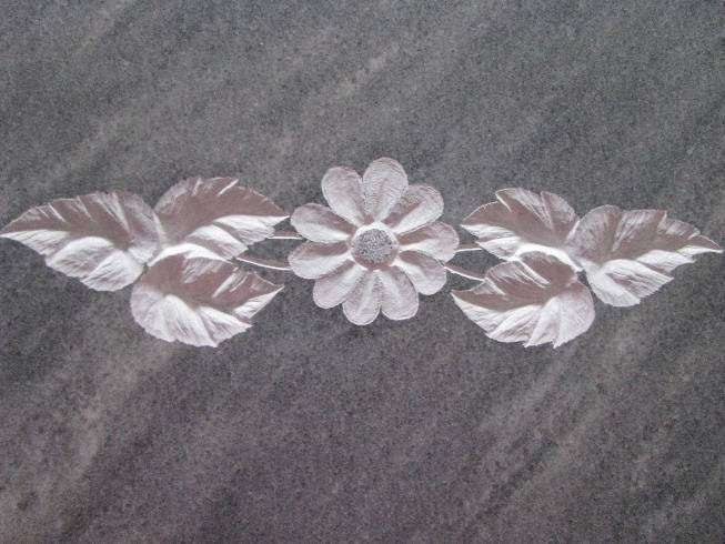

Популярный пост ирин@ Опубликовано 25 марта, 2014 Автор Популярный пост Опубликовано 25 марта, 2014 Весна.....конфетно-букетный период.....навеяло ) 2 12
Kim Опубликовано 25 марта, 2014 Опубликовано 25 марта, 2014 И опять листочки и цветы оочень красиво смотрятся. 1

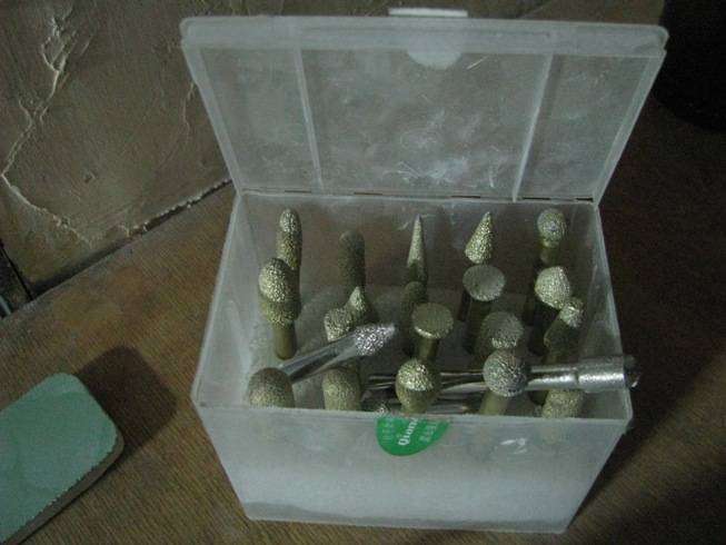

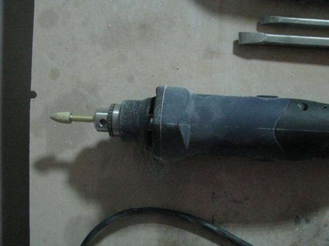

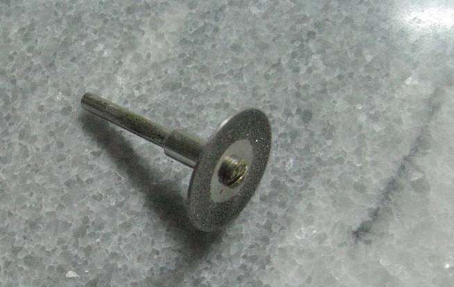

запоздавший Опубликовано 25 марта, 2014 Опубликовано 25 марта, 2014 Ирина, мне нравится твоя резьба. Листья в ней заполненны множеством мелких и аккуратных прожилок, пытался понять чем ты работаешь, похоже на мелкие фрезы, так? А машинка какая если можно?
ирин@ Опубликовано 26 марта, 2014 Автор Опубликовано 26 марта, 2014 @запоздавший, всё верно......сначала рублю пневмомолотком, потом фрезами , всё, что тоненько, вот такой фрезой , а машинка вот такая 1
fenix Опубликовано 27 марта, 2014 Опубликовано 27 марта, 2014 @запоздавший, всё верно......сначала рублю пневмомолотком, потом фрезами IMG_0020.jpg, всё, что тоненько, вот такой фрезой IMG_0018.jpg, а машинка вот такая IMG_0019.jpg Ирина,это фрезы по мрамору? А гранит не пробовала резать?
ирин@ Опубликовано 27 марта, 2014 Автор Опубликовано 27 марта, 2014 @fenix, резать я ими не пробовала, а зачищают и гранит хорошо, немного дольше, но грызут)))

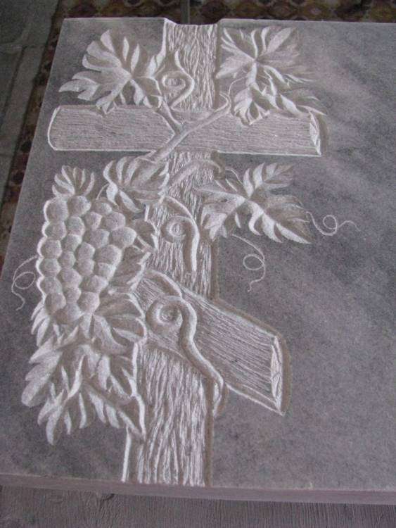

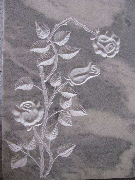

fenix Опубликовано 28 марта, 2014 Опубликовано 28 марта, 2014 Весна.....конфетно-букетный период.....навеяло ) IMG_0007.jpgIMG_0012.jpgIMG_0015.jpg Ирина,работы отлично сделаны Молодец!!! тема как у Мансура, вот думаю тоже попробовать,только не знаю,как будет на белом мраморе смотреться...
ирин@ Опубликовано 28 марта, 2014 Автор Опубликовано 28 марта, 2014 Я у Мансура и училась, вернее подглядывала у него))) А на белом мраморе....ну подтонируешь, если что. Тут я тебе не советчик, сама не умею)
fenix Опубликовано 28 марта, 2014 Опубликовано 28 марта, 2014 Я у Мансура и училась, вернее подглядывала у него))) А на белом мраморе....ну подтонируешь, если что. Тут я тебе не советчик, сама не умею) Ирина, на граните тоже тема не плохая

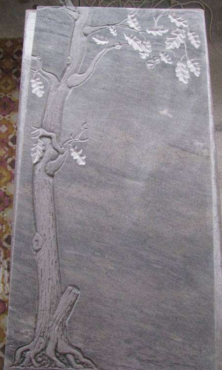

ирин@ Опубликовано 8 апреля, 2014 Автор Опубликовано 8 апреля, 2014 Учусь тонировать, пока как то не получается, то ли краска не та, то ли руки)))) 2

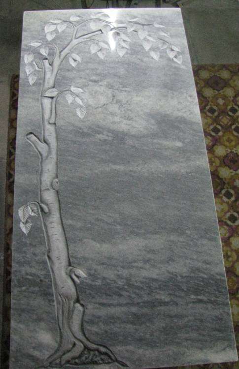

ирин@ Опубликовано 12 апреля, 2014 Автор Опубликовано 12 апреля, 2014 Красить или не красить? Или так оставить? 1 3
fenix Опубликовано 12 апреля, 2014 Опубликовано 12 апреля, 2014 Красить или не красить? Или так оставить?IMG_0038.jpg Ирина, красить не надо, так оставь, живее смотрится работа , а красить чем хочешь?

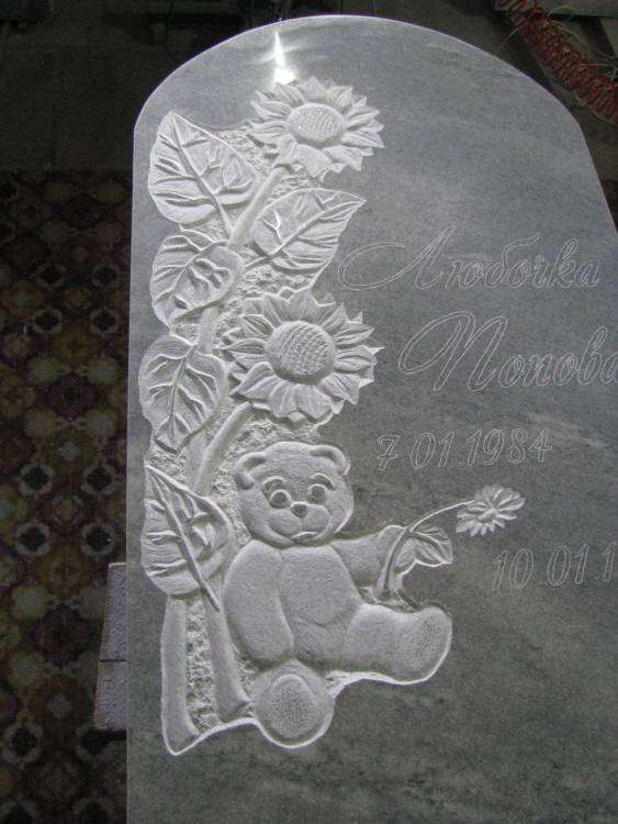

ирин@ Опубликовано 19 апреля, 2014 Автор Опубликовано 19 апреля, 2014 Окончательный вариант, можно заказчику показывать????? 7
КАМЕНОТЁС Опубликовано 19 апреля, 2014 Опубликовано 19 апреля, 2014 глаза у мишки великоваты. как очки у кота Базилио ))) ну и "от брата" я бы поменьше сделал. в остальном мне всё нравится. ну а заказчику всё понравится не переживай. 1
ирин@ Опубликовано 19 апреля, 2014 Автор Опубликовано 19 апреля, 2014 Брат - депутат! Очень настаивал на больших буквах)
Могучий Опубликовано 19 апреля, 2014 Опубликовано 19 апреля, 2014 @ирин@, мишка наркоман ты меня прости - с @КАМЕНОТЁС, соглашусь глаза стеклянные ты умница вот и высекай колеграфию - ведь гораздо быстрей и т.д. и т.п. тем более на Урале
ирин@ Опубликовано 20 апреля, 2014 Автор Опубликовано 20 апреля, 2014 Глаза исправила, спасибо за замечание! Пока не сфотографировала - не видела! Действительно наркоман: ему грустить надо, а он припух и балдеет)))), не поняла, почему быстрота нужна, именно, на Урале??? Ты знаешь какую то тайну????))))))
Руслан Опубликовано 20 апреля, 2014 Опубликовано 20 апреля, 2014 Ну типа не твоё это))))))))) лучше делай буквы... Я кстати скажу тоже самое... Труда конечно много-но ...впрочем тебе нравится-ты и делай))))))))
Руслан Опубликовано 20 апреля, 2014 Опубликовано 20 апреля, 2014 Я не резчик,но мне не нравятся ...извини,но я бы обманул если бы сказал что я в восторге... Я понимаю..тут наверное ты 2-3 дня резала...я бы и за год такое не сделал...но труд -это как бы труд.
Могучий Опубликовано 20 апреля, 2014 Опубликовано 20 апреля, 2014 Ну типа не твоё это))))))))) лучше делай буквы.. харе прикалываться ведь совсем не это имел ввиду)))@ирин@, просто колеграфию высекать быстрей а на урале скорость влияет на качество чем быстрее работаешь тем чище получается не терпит он несколько проходов, скарпель острая как бритва должна быть пистолет надо GS40 1
