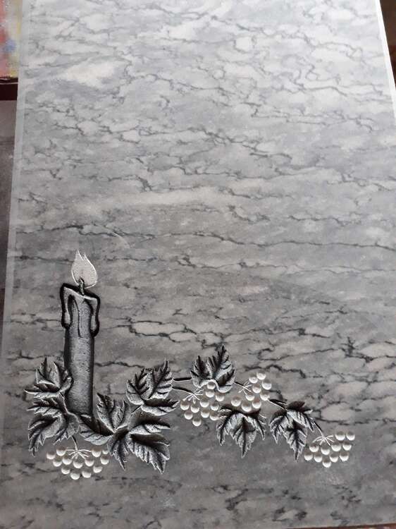

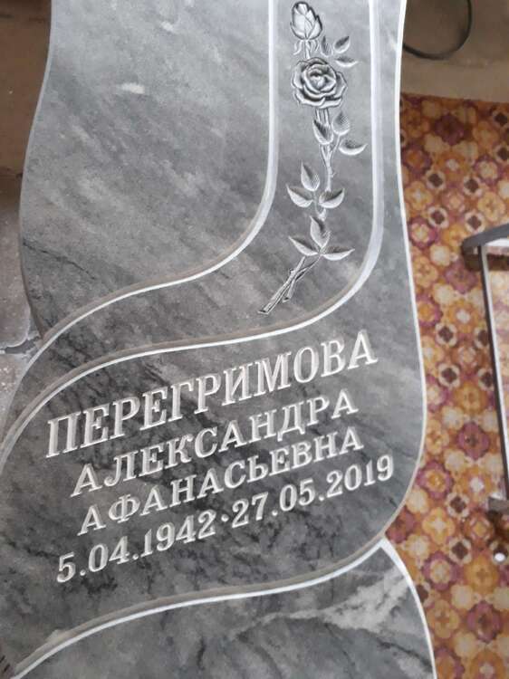

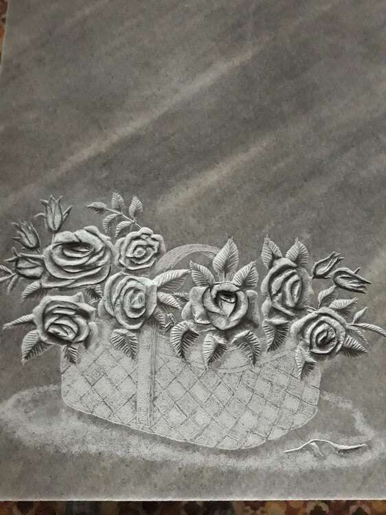

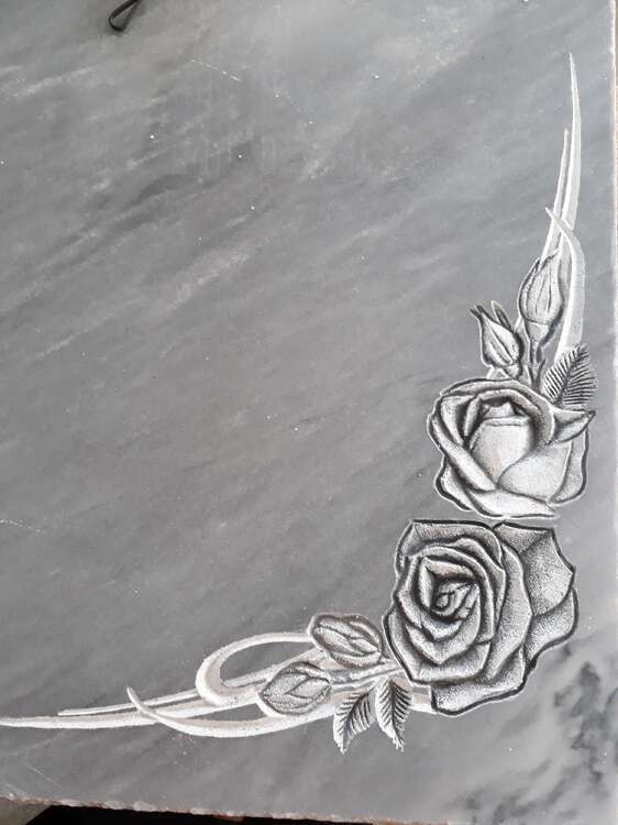

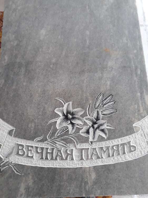

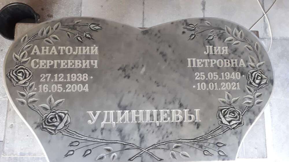

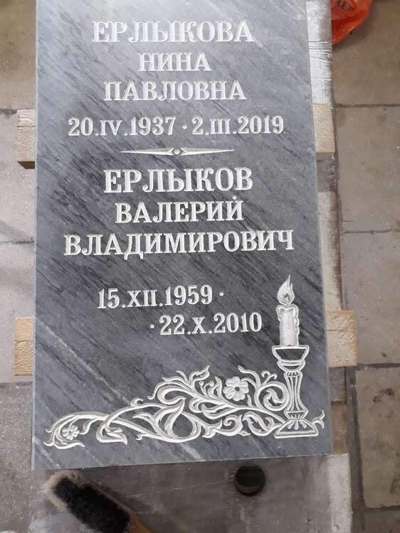

Популярный пост ирин@ Опубликовано 14 января, 2023 Автор Популярный пост Опубликовано 14 января, 2023 Приветствую, народ! Давненько я ничего не выставляла.... Листочки, цветочки -всё как мы любим))))Формы не мои, всё остальное -я. 15 2

александр s Опубликовано 14 января, 2023 Опубликовано 14 января, 2023 Изящные, приятные глазу работы. Корзина с цветами- здорово сочетается граверка с рельефом. Как наносите тонировку, что она не расползается по всему листика/цветку? 1

ирин@ Опубликовано 15 января, 2023 Автор Опубликовано 15 января, 2023 Спасибо, ребята, за оценку моих работ! Когда спецам нравиться, значит в этом что то есть))) 6 часов назад, александр s сказал: Как наносите тонировку, что она не расползается по всему листика/цветку? А всё очень просто; перед покраской камень сильно мочу, и краску (акриловую) развожу по-жиже и она стекает во все углубления, потом оставляю просохнуть и уже по сухому прохожу белой краской( губкой). 4 часа назад, Kim сказал: Ну вот, ирин@ как спящая красавица очнулась и явилась на свет Божий... .....очнулась-это точно! А то похоронила себя под камнем))))) 4 часа назад, Kim сказал: Что так долго не появлялась? Работы много было, в основном однообразной, из серии "по-дешевле".А отсюда и ощущение собственной ненужности..... 4 1

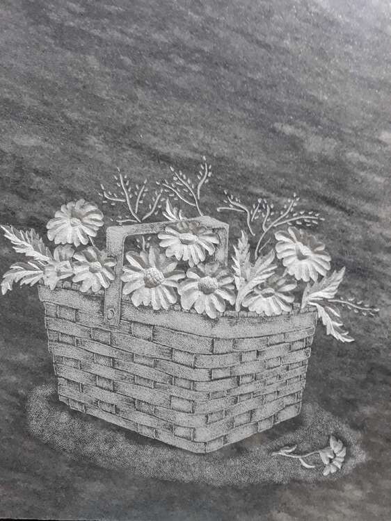

fenix Опубликовано 15 января, 2023 Опубликовано 15 января, 2023 2 часа назад, ирин@ сказал: из серии "по-дешевле" Тут, да, согласен, это наш менталитет. Все хотят купить Ролс-Ройс по цене Жигулей Б/Ушных. Тут уже приходится лавировать, лавировать и вылавировать, при этом (жёсткой конкуренции) чтобы оставаться на плаву. 9 часов назад, александр s сказал: Корзина с цветами- здорово сочетается граверка с рельефом. Мне то же сразу в глаза эта работа бросилась, стильно сделано. Браво мастеру!
ирин@ Опубликовано 15 января, 2023 Автор Опубликовано 15 января, 2023 1 минуту назад, fenix сказал: . Тут уже приходится лавировать, лавировать и вылавировать, Вот поэтому корзинка с ромашками так и выглядит( рисованный низ и рубленный верх) вылавиранной)))Тьфу...язык сломала! А душа то хотела и корзинку резать".Но стоп, кто за это заплатит?"-сказала я ей , и она притихла))))
fenix Опубликовано 15 января, 2023 Опубликовано 15 января, 2023 1 минуту назад, ирин@ сказал: А душа то хотела и корзинку резать А, вот и не надо резать, как раз всё сделано в самый раз. Во время остановило вас (!) и работа вышла как раз можно сказать то, что и нужно было. Вот как раз эта не завершённость точнее вами остановка и придала вашей работе полную ЗАВЕРШЁННУЮ гармоничную композицию. Без всякого лишнего перебора. 1 1

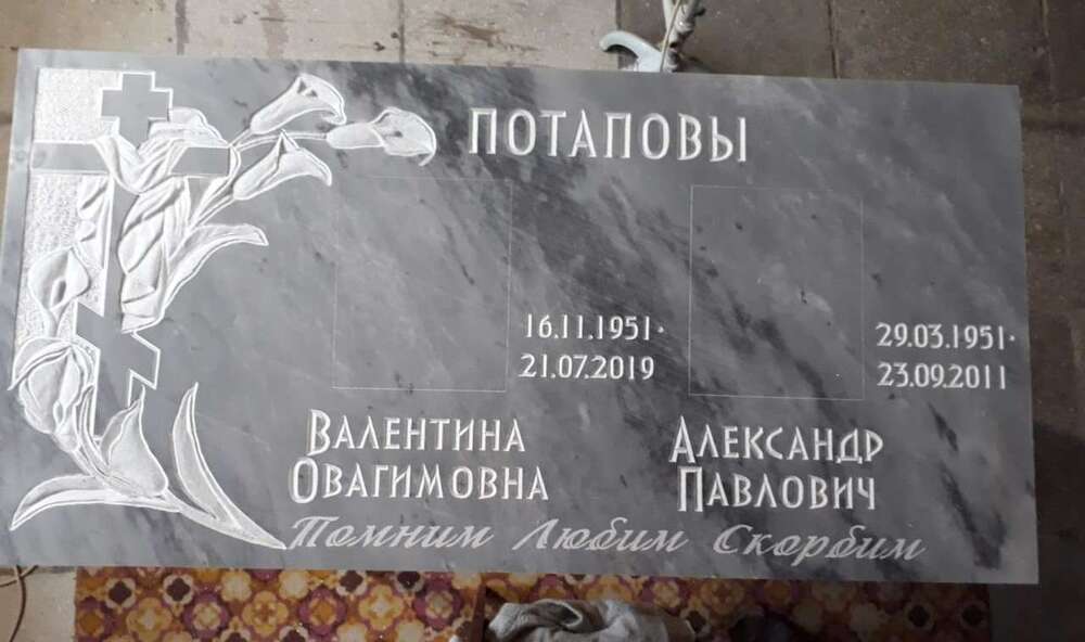

ирин@ Опубликовано 15 января, 2023 Автор Опубликовано 15 января, 2023 Вот тоже из серии: мы лавировали,лавировали 7
fenix Опубликовано 15 января, 2023 Опубликовано 15 января, 2023 2 минуты назад, ирин@ сказал: Вот тоже из серии: мы лавировали,лавировали Вот именно так и выглядит в камне ваша застывшая музыка с лёгкостью пространственной глубины.

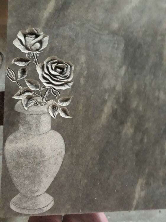

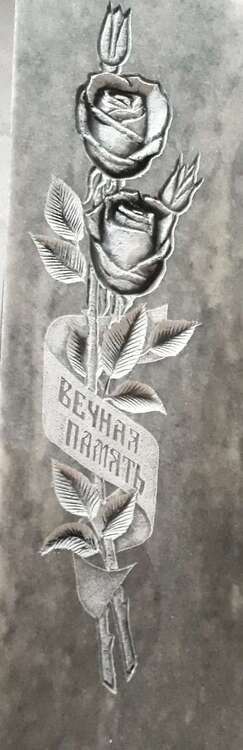

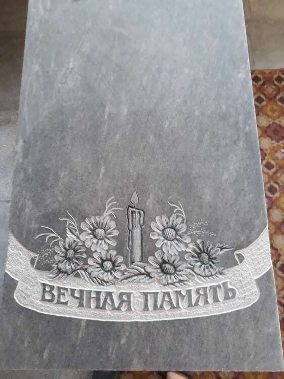

Популярный пост ирин@ Опубликовано 19 января, 2023 Автор Популярный пост Опубликовано 19 января, 2023 И ещё немного рисуночков.... 12
