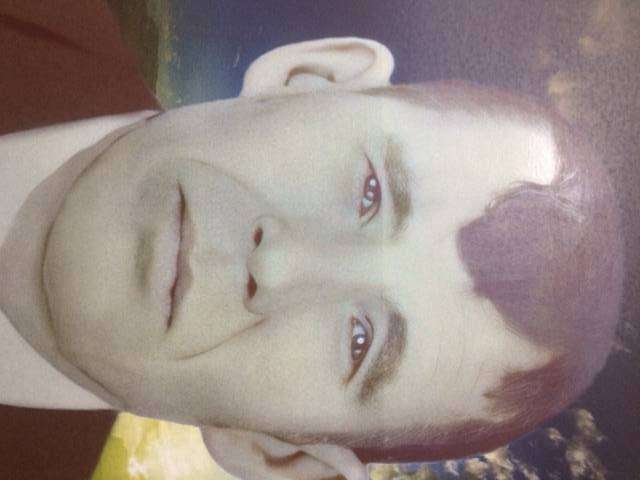

neo992007 Опубликовано 9 апреля, 2022 Опубликовано 9 апреля, 2022 Приветствую всех. Опять столкнулся с проблемой. Не пойму по какой причине она то есть, то нету. Короче... при печати а4+ (210х320) на керамогранит, аппарат выдает изображение с горизонтальной полосой (книжный формат) Даже не знаю как описать. Один проход фотика... один оттенок, после прохода темнее... Хотя на компе нет этого перехода... Не знаю, понятно написал или нет. Приложил фото Вроде видно... Но может не так четко как в живую на фото. Лоб светлее, глаза и нос и ниже, темнее и видно переход... Пробовал перевернуть на 180 гр. Печатает эту полосу на рубашке ((( Подскажите что можно попробовать сделать ? А бывает нету полосы. Все четко. И не могу понять почему то есть то нету ((((
severnyi Опубликовано 12 апреля, 2022 Опубликовано 12 апреля, 2022 (изменено) 09.04.2022 в 20:28, neo992007 сказал: Приветствую всех. Опять столкнулся с проблемой. Не пойму по какой причине она то есть, то нету. Короче... при печати а4+ (210х320) на керамогранит, аппарат выдает изображение с горизонтальной полосой (книжный формат) Даже не знаю как описать. Один проход фотика... один оттенок, после прохода темнее... Хотя на компе нет этого перехода... Не знаю, понятно написал или нет. Приложил фото Вроде видно... Но может не так четко как в живую на фото. Лоб светлее, глаза и нос и ниже, темнее и видно переход... Пробовал перевернуть на 180 гр. Печатает эту полосу на рубашке ((( Подскажите что можно попробовать сделать ? А бывает нету полосы. Все четко. И не могу понять почему то есть то нету (((( такая же фигня! один в один как у меня! я уже писал на форуме про эту проблему, это не полоса, у тебя пол изображения печатает темнее, после первого оборота фотовала, если замерить по сервису то имено он, следующий круги уже печатает по другому, темнее!!! фотобарабаны я менял, эффекта нет, все тоже самое Изменено 12 апреля, 2022 пользователем severnyi
neo992007 Опубликовано 12 апреля, 2022 Автор Опубликовано 12 апреля, 2022 10 часов назад, severnyi сказал: такая же фигня! один в один как у меня! я уже писал на форуме про эту проблему, это не полоса, у тебя пол изображения печатает темнее, после первого оборота фотовала, если замерить по сервису то имено он, следующий круги уже печатает по другому, темнее!!! фотобарабаны я менял, эффекта нет, все тоже самое Принтер новый ! Ну листов 500-600 может и такая фигня ! Полосу, имел ввиду, линию по которой заметна разница в тонах... Так и как решил эту проблему ? Или так и печатаешь с полосой ? ))) Не знаю, но когда он долго стоял (зимой) он печатал нормально. Щас начались заказы - "выкрутасы" начались (не всегда!) Из за малого кол-во тонера не может ??? У меня синий совсем мало, я заправил. Остальные ещё были и их пока не трогал...
neo992007 Опубликовано 17 апреля, 2022 Автор Опубликовано 17 апреля, 2022 15.04.2022 в 06:14, Connar сказал: а на ч\б есть? Нет. Не видел.
severnyi Опубликовано 18 апреля, 2022 Опубликовано 18 апреля, 2022 (изменено) 12.04.2022 в 20:13, neo992007 сказал: Принтер новый ! Ну листов 500-600 может и такая фигня ! Полосу, имел ввиду, линию по которой заметна разница в тонах... Так и как решил эту проблему ? Или так и печатаешь с полосой ? ))) Не знаю, но когда он долго стоял (зимой) он печатал нормально. Щас начались заказы - "выкрутасы" начались (не всегда!) Из за малого кол-во тонера не может ??? У меня синий совсем мало, я заправил. Остальные ещё были и их пока не трогал... нет никак пока проблему не решил, большие не печатаю, а на малых не видно, у меня по 100 грамм тонера почти всегда в тубах, не думаю что это как то влияет, у меня тоже принтер с малым пробегом 15.04.2022 в 06:14, Connar сказал: а на ч\б есть? у меня на ч\б есть и на цветных Изменено 18 апреля, 2022 пользователем severnyi
neo992007 Опубликовано 20 апреля, 2022 Автор Опубликовано 20 апреля, 2022 12.04.2022 в 09:34, severnyi сказал: фотобарабаны я менял, эффекта нет, все тоже самое Может быть ролик заряда ? PCR если не ошибаюсь. Может он моросит ?
severnyi Опубликовано 20 апреля, 2022 Опубликовано 20 апреля, 2022 18 минут назад, neo992007 сказал: Может быть ролик заряда ? PCR если не ошибаюсь. Может он моросит ? тоже на ролик заряда думал по началу, но когда поставил другие барабаны с обычным тонером не керамическим и ничего не изменилось,так же печатал с этим же косяком, откинул эти мысли в плане брака самого ролика, да ролик недозаряжает что ли второй круг как то так получается, но когда ставишь другой, ничего не меняется, возможно с настройками что то не так, но ты говоришь что у тебя то есть, то нет косяка,тогда тоже не вариант, надо дальше копать
neo992007 Опубликовано 27 апреля, 2022 Автор Опубликовано 27 апреля, 2022 20.04.2022 в 10:20, severnyi сказал: тоже на ролик заряда думал по началу, но когда поставил другие барабаны с обычным тонером не керамическим и ничего не изменилось,так же печатал с этим же косяком, откинул эти мысли в плане брака самого ролика, да ролик недозаряжает что ли второй круг как то так получается, но когда ставишь другой, ничего не меняется, возможно с настройками что то не так, но ты говоришь что у тебя то есть, то нет косяка,тогда тоже не вариант, надо дальше копать Да, говорил что есть то нету, а оказывается было все время. Я просто не замечал. А щас начал приглядываться - каждый лист с полосой. Решишь проблему - дай знать !

Primus Опубликовано 14 июля, 2022 Опубликовано 14 июля, 2022 Всем привет. Имеем 2 440-х принтера. И тоже заметили полосу, причем по всем цветам при не плотной заливке 94мм от начала изображения. По мануалу фотовал (длина окружности). Есть у кого мысли в какую сторону копать? Заранее благодарю за любые мысли.
Primus Опубликовано 14 июля, 2022 Опубликовано 14 июля, 2022 Дополню еще (фотки пока нет) 94мм светлее тон, остаток картинки ровный и темнее.
ArtCeramo Опубликовано 15 июля, 2022 Опубликовано 15 июля, 2022 Добрый день, если есть желание, напишите в личку. Знаю очень хорошо эти аппараты, постараюсь помочь. Фотку тоже скиньте)
neo992007 Опубликовано 25 июля, 2022 Автор Опубликовано 25 июля, 2022 15.07.2022 в 14:37, ArtCeramo сказал: Добрый день, если есть желание, напишите в личку. Знаю очень хорошо эти аппараты, постараюсь помочь. Фотку тоже скиньте) Написал 14.07.2022 в 17:35, Primus сказал: Всем привет. Имеем 2 440-х принтера. И тоже заметили полосу, причем по всем цветам при не плотной заливке 94мм от начала изображения. По мануалу фотовал (длина окружности). Есть у кого мысли в какую сторону копать? Заранее благодарю за любые мысли. Вот вот... Один в один проблема !
neo992007 Опубликовано 5 октября, 2022 Автор Опубликовано 5 октября, 2022 Всем привет. Кто то смог решить проблему с полосой полутонов ???
severnyi Опубликовано 6 октября, 2022 Опубликовано 6 октября, 2022 23 часа назад, neo992007 сказал: Всем привет. Кто то смог решить проблему с полосой полутонов ??? У себя пока не залазил даже в принтер, боязно как то еще хуже сделать, видно только на очень большом размере этот косяк, при печати мелких не заметно, у тебя как успехи, удалось решить задачку?
neo992007 Опубликовано 5 октября, 2023 Автор Опубликовано 5 октября, 2023 (изменено) В 06.10.2022 в 09:18, severnyi сказал: У себя пока не залазил даже в принтер, боязно как то еще хуже сделать, видно только на очень большом размере этот косяк, при печати мелких не заметно, у тебя как успехи, удалось решить задачку? Купил комплект на замену, моросил как я понял синий цвет. Заменил только фотик на нем. И все прошло. Щас черный начал полосить. Думаю заказать еще комплект и тоже подкинуть фотик... Посмотрим... До этого, купил у китайцев только ролики заряда 3 шт. Но приехали ролики, к моменту, как пришел этот комплект ! Сравнив их с оригинальным ПЦР и с тем, что шел в комплекте - разница в цвете и в одном конце. Подкинул - стало еще хуже. 2ой - тоже плохо. Я почему то начал грешить на этот конец, который касается контакта. Срез был ровный, а у оригинала - конусом. Короче, вернул родной и поставил только фотик из комплекта. (без его ролика) И о чудо ! все четко, чисто и без двоения... И вот вопрос, можно покупать только фотик или же этот комплект и брать из него только фотик ))) ??? Отдельно фотик есть в продаже, но настораживает ситуация с ПЦР... отдельно - не рабочее ))) Изменено 5 октября, 2023 пользователем neo992007 вспомнил дополнение...
