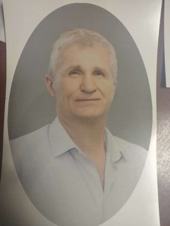

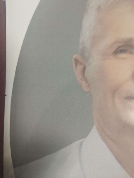

popov1975 Опубликовано 20 февраля, 2024 Опубликовано 20 февраля, 2024 принтер рикон c440 печатает полосу оттенка полукругом можете подсказать в чем причина
severnyi Опубликовано 20 февраля, 2024 Опубликовано 20 февраля, 2024 4 часа назад, popov1975 сказал: принтер рикон c440 печатает полосу оттенка полукругом можете подсказать в чем причина Драм скорее всего. Разбирать, ролики,фотовалы смотреть, менять,но сначала можно контакты попробывать протереть,почистить. Писали уже где то на ветках форума, можно цвета cmyk распечатать по отдельности и посмотреть какой именно драм косячит.
