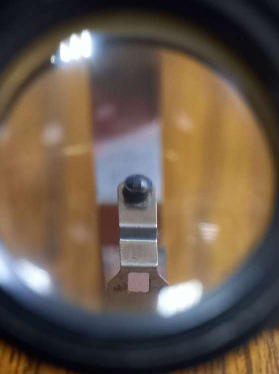

severnyi Опубликовано 28 февраля, 2024 Опубликовано 28 февраля, 2024 7 часов назад, basilok сказал: А ты уверен, что зеркало на контактах уже не угробил??? Я заметил на заводских контактах, когда впервый раз разбирал и протирал, как будто бы черная такая смазка с них стиралась, может их на заводе тоже смазывают!? Где то даже читал про это. Но в обычном тонере да стекла нету, а в керамическом есть, при таком раскладе конечно, как наждачкой. Но бегали же до этого драмы и не полосили!?) У меня три контакта есть со старых драмов не поезженных на керамике, один менял уже, вот бы еще вспомнить какой) А где то контакты можно отдельно купить?

neo992007 Опубликовано 28 февраля, 2024 Автор Опубликовано 28 февраля, 2024 А что там у контактов стирается ? Черная точка эта... или что за "зеркало" о котором писал basilok ?
basilok Опубликовано 28 февраля, 2024 Опубликовано 28 февраля, 2024 1 минуту назад, neo992007 сказал: А что там у этих контактах стирается ? Черная точка эта... или что за "зеркало" о котором писал basilok ? Контакт должен быть зеркальным. 22 минуты назад, severnyi сказал: Даже " инженер" условно в кавычках это не про меня, мне скорее ближе разряд - ломать не строить, и так пойдет) Тогда отдавай свой аппарат спецам и пусть до ума доводят. Или капусты жалко???
severnyi Опубликовано 28 февраля, 2024 Опубликовано 28 февраля, 2024 15 минут назад, neo992007 сказал: А что там у этих контактах стирается ? Черная точка эта... или что за "зеркало" о котором писал basilok ? Выше я фотку контакта скинул, там видно как ролик дорожку натер. Сам контакт скорее всего и есть зеркало, точнее само покрытие на нем. Но я думаю, эти вот мерзопакастные полоски, не от него. На втором рико 430 у меня драмы стояли с обычным тонером, они печатали без полос, хотя дорожки на контактах тоже ушатаные. Но дублили так же. Но там и пробег огого какой, по сравнению с 440 вым! До того как я туда полез в драм, проблемм с полосками не было, лучше бы не лез вообще))) но хотелось победить " призраков" вот и победил))) 16 минут назад, basilok сказал: Тогда отдавай свой аппарат спецам и пусть до ума доводят. Или капусты жалко??? Каким спецам!?))) У нас таких нету)))) или я таких не нашел))) с какими ребятами в своем городе с сервисов только не общался на эту тему, как слышат про двухкомпонентную систему да еще и с керамическим тонером, сразу тему переводят в раздел, а оно нам надо!))) Но это я еще мягко выразился)))) а отправлять куда то принтер который весит десятки кило, и который могут легко расфигачить в дороге, у меня так 430 приехал, точнее то что от него в итоге осталось))) такое себе занятие!))) Вот поэтому я сам себе и " инженер"))) таков путь))) 1

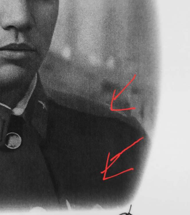

severnyi Опубликовано 28 февраля, 2024 Опубликовано 28 февраля, 2024 28 минут назад, basilok сказал: @severnyi А какой цвет у тебя косячит??? Черный, красный хорошо бывает видно проскакивают горизонтальные полоски в разных местах, синий поменьше, а вот желтый мой любимый цвет в керамике, что туда в драм не воткни, практически идеально, ну не видно во всяком случаее косяков нифига))) со старыми роликами еще точки бывают черные. Завтра постараюсь фотки сделать и скинуть, ну чтобы понятнее было, а то может так и должно быть, а я тут шороху навел)))

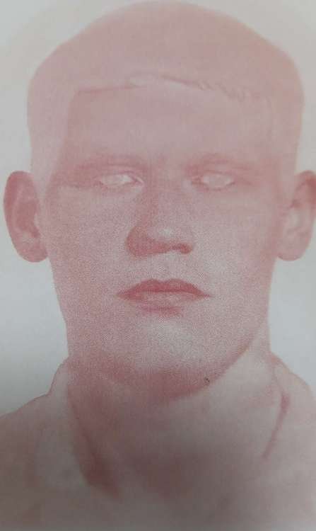

severnyi Опубликовано 1 марта, 2024 Опубликовано 1 марта, 2024 В 28.02.2024 в 22:24, basilok сказал: @severnyi А какой цвет у тебя косячит??? Полосы такие, напечатал чисто красным и черным. Горизонтальные, так как печатаю обычно поворачивая на 90 и ложу по 2 на лист , . В разных местах появляются. В 29.02.2024 в 06:51, Connar сказал: а что такое двухкомпонентная? Уже смотрю ребята выше рассказали)
Samara63 Опубликовано 1 марта, 2024 Опубликовано 1 марта, 2024 Не вижу полос может, с телефона что смотрю, слеповат стал.
