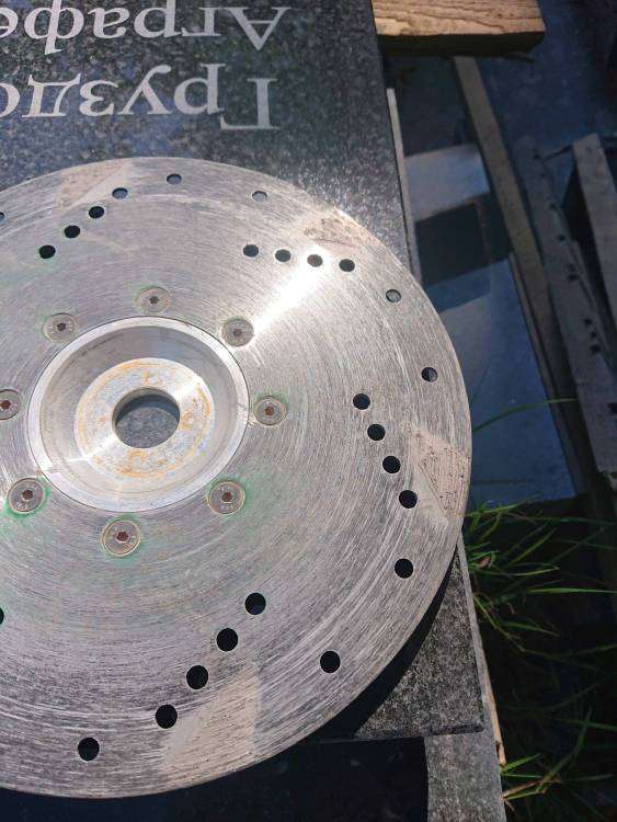

Владимир1986 Опубликовано 6 августа, 2022 Опубликовано 6 августа, 2022 Я вот так вырабатываю EHWA.... 1
Gra4 Опубликовано 6 августа, 2022 Опубликовано 6 августа, 2022 42 минуты назад, Владимир1986 сказал: Я вот так вырабатываю EHWA.... Скок стоит и на сколько памятников хватает в среднем? Я дистар тоже до железа стираю
антропов роман Опубликовано 6 августа, 2022 Опубликовано 6 августа, 2022 (изменено) 53 минуты назад, Gra4 сказал: тоже до железа стираю С 230 ни когда так не получалось... Руки у вас железные что ли... 125 и 8 могу в железку сточить...и те колются как выше показал...Но 230 ни разу ... Изменено 6 августа, 2022 пользователем антропов роман

Владимир1986 Опубликовано 6 августа, 2022 Опубликовано 6 августа, 2022 1 час назад, Gra4 сказал: Скок стоит и на сколько памятников хватает в среднем? Стоит 6500,ходит примерно камней 50-70... 05.08.2022 в 09:17, Gra4 сказал: Сколько по времени у вас бы ушло на такой когда вы работали?100*50*8 Я такой выпилю за минут сорок... 1

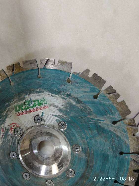

александр s Опубликовано 6 августа, 2022 Опубликовано 6 августа, 2022 (изменено) Дистар отличный инструмент. Перепробовал много разных дисков, все же остановился на дистаре. Одна из причин, если не вдаваться в подробности, у них связка больше подходит под наш габро/ габро-диабаз. Она активно стачивается слабоабразивным габро. Поэтому диск не склонен "засаливаться" и вырабатывается в ноль, особо не теряя при этом в скорости реза. Но ресурс, соответственно, средний. Сейчас, с напарником, на этой модели остановились. Для прямых, длинных резов особенно подходит. Меньше, чем турбо, склонен " стучать" из-за подгара. Видимо, сегментное строение, лучьше охлаждается. Отличны, что 125й, что 230й. Единственное, если делаешь резьбу, сегментный более уязвим к удару. Виноград делал- снимал "мясо", кусочек сегмента отлетел, хотя "обратного удара" не было. Отсутствие кусочка, дисбаланс не создает). Изменено 6 августа, 2022 пользователем александр s 1

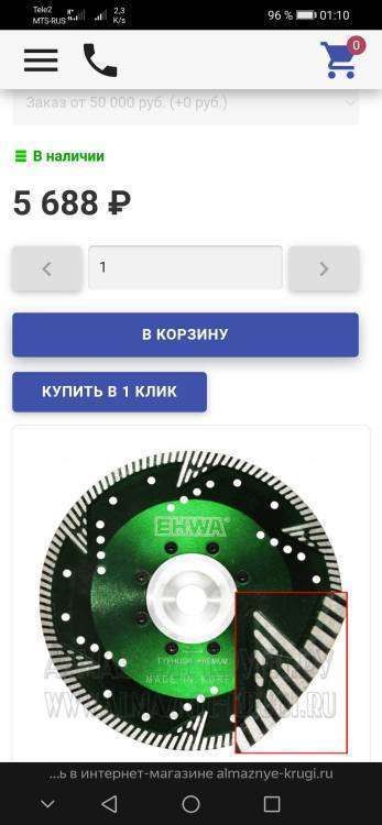

Владимир1986 Опубликовано 6 августа, 2022 Опубликовано 6 августа, 2022 27 минут назад, Gra4 сказал: 50-70 пиленых по кругу?с кривыми резами? Ссылку можно на диск? 50-70 это разношорстных в этой кучи и кресты и волны с широкими фасками, если вы 90 процентов делаете 230 диском, то я все 98....сылку кидать не умею, круг называется ихва тайфун...
Gra4 Опубликовано 6 августа, 2022 Опубликовано 6 августа, 2022 (изменено) 2 часа назад, Владимир1986 сказал: 50-70 это разношорстных в этой кучи и кресты и волны с широкими фасками, если вы 90 процентов делаете 230 диском, то я все 98....сылку кидать не умею, круг называется ихва тайфун... Ок🤝 9 часов назад, Владимир1986 сказал: Я вот так вырабатываю EHWA.... Оно? Изменено 6 августа, 2022 пользователем Gra4
антропов роман Опубликовано 7 августа, 2022 Опубликовано 7 августа, 2022 (изменено) 14 часов назад, александр s сказал: Дистар отличный инструмент. Перепробовал много разных дисков, все же остановился на дистаре. Одна из причин, если не вдаваться в подробности, у них связка больше подходит под наш габро/ габро-диабаз. Она активно стачивается слабоабразивным габро. Поэтому диск не склонен "засаливаться" и вырабатывается в ноль, особо не теряя при этом в скорости реза. Но ресурс, соответственно, средний. Сейчас, с напарником, на этой модели остановились. Для прямых, длинных резов особенно подходит. Меньше, чем турбо, склонен " стучать" из-за подгара. Видимо, сегментное строение, лучьше охлаждается. Отличны, что 125й, что 230й. Единственное, если делаешь резьбу, сегментный более уязвим к удару. Виноград делал- снимал "мясо", кусочек сегмента отлетел, хотя "обратного удара" не было. Отсутствие кусочка, дисбаланс не создает). не понял - он с фланцем или без ? на первой фотке, вроде без оного, на второй где колотый с фланцем. Изменено 7 августа, 2022 пользователем антропов роман
Владимир1986 Опубликовано 7 августа, 2022 Опубликовано 7 августа, 2022 12 часов назад, Gra4 сказал: Оно? Да да да, вот таким я пилю... Из минусов, это один раз придётся подтянуть болтики,где то в середине жизни он начинает бить, но притерается хорошо, потом к концу жизни он резко начинает стачиваться, но когда остаётся пару миллиметров рабочей поверхности, то он пилит очень хорошо...
александр s Опубликовано 7 августа, 2022 Опубликовано 7 августа, 2022 5 часов назад, антропов роман сказал: не понял - он с фланцем или без ? на первой фотке, вроде без оного, на второй где колотый с фланцем. С завода идёт без фланца. Посадочное 22.23, как обычно. Так и продают. Это один хороший человек, продает инструменты и заморочился отправкой партии токарю ( токарь тоже не хухры, с какого-то серьезного предприятия) на расточку под фланец. Если крайняя нужда, могу его телефон дать, вышлет тебе. От сердца оторву контакт)), т.к. поставки дистар пока не будет, из-за боевых действий. Этот человек суетиться, выкупает у людей лежалые остатки. Так что запас дистар ограничен.. Ещё и цены у него отличные.. Другой вариант: на Авито купить. Там тоже продают, порой, по очень интересной цене. Я 125й за 1300₽ брал. За 1000₽ из под носа увели. 230й и за 3 и 2.5 и вроде за 2тыс. встречал. Но на Авито без фланца. Самому мастерить надо.
