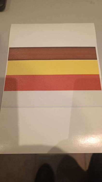

kmaks Опубликовано 5 ноября, 2023 Поделиться Опубликовано 5 ноября, 2023 Добрый день, уважаемые форумчане. Помогите разобраться с ситуацией. Принтер Ricoh Aficio 430, в какой-то момент перестали печататься чёрный и синий цвета (фото 001). Заказал с Китая три комплекта для восстановления(фотовал, ролик заряда, ролик очистки и лезвие). После замены полного рем-комплекта в чёрном и синем фотокондукторах получил не особо отличающийся от изначального результат (фото 002). Третий комплект пока не трогал, но сомневаюсь, что 2 из 3 фотовалов пришли бракованные. Может есть какие-то нюансы, не известные новичку, которые нужно учитывать при замене? Лезвие, ролик заряда и ролик очистки ставил по образцу, вряд ли мог в чём-то ошибиться. Металлическую ось фотовала аккуратно выбил из старого вала и установил в новый - держится чуть свободнее, чем в оригинале, но после сборки с одной стороны удерживается винтиком с шестерёнкой, с другой - стопорным кольцом. Буду благодарен за любую помощь. Скрытый текст Ссылка на комментарий Поделиться на другие сайты Поделиться
basilok Опубликовано 5 ноября, 2023 Поделиться Опубликовано 5 ноября, 2023 @kmaks Самый верный вариант в твоем положении, это искать сервисника. Если хочешь сам все решать со своим оборудованием, то нужно хотя бы знать основы и принцип работы лазерного печатного оборудования, а это не уложится даже в 20 строчек писанины. Так про между прочим, если фотовал не держит заряд или ролик заряда не заряжает фотовал, то будет все на оборот , чем ты думашь. Тонер будет переноситься и в отличие его у тебя на синем, при отсутсвие заряда тонер переносится и присутствует на изображении. Где нет заряда, туда тонер и летит. В твоем случае похоже в блоке проявки отсутствует синий тонер, вот его и нет на изображении и фотовал или ролик заряда тут не при чем. На этом форуме сервисником не станешь, можно только решить поверхностные проблемы к которым вряд ли кто пожелает за дорма приобщиться. У всех своих заморочек хватает и распыляться ни кто не будет. Не тянешь сам - ищи спеца и плати. Ссылка на комментарий Поделиться на другие сайты Поделиться
severnyi Опубликовано 6 ноября, 2023 Поделиться Опубликовано 6 ноября, 2023 21 час назад, kmaks сказал: Добрый день, уважаемые форумчане. Помогите разобраться с ситуацией. Принтер Ricoh Aficio 430 Буду благодарен за любую помощь. Скрыть содержимое Привет! Василий Дмитрич впринципе тебе уже дал ответ на твою проблемму! Особо добавить нечего! На форуме неоднакратно тему эту обсуждали! инфа по решению данной проблеммы на форуме есть! Ссылка на комментарий Поделиться на другие сайты Поделиться
ArtCeramo Опубликовано 7 ноября, 2023 Поделиться Опубликовано 7 ноября, 2023 Добрый день. Рекомендую принудительно добавить тонер в смесь, к примеру 1 чайную ложку. Перед этим смесь ссыпать в банку и после хорошо встряхнуть/перемешать. После засыпать обратно и сделать распечатку. Если результат положительный, то у вас просто нет тонера в фотокондукторе, следовательно нет подачи с тубы. У этой модели есть такая очень неприятная "болячка" с шнеком подачи, но об это позже. Сперва утвердитесь с диагнозом. 1 Ссылка на комментарий Поделиться на другие сайты Поделиться
basilok Опубликовано 7 ноября, 2023 Поделиться Опубликовано 7 ноября, 2023 @ArtCeramo О чем ты пишешь, лет 10 периодически мусолится на форуме. Когда даешь советы, используй правильную терминологию, а не то что в голову пришло. Изображение формируется PCDU. Это Photo Conductor и Development Unit. По русски это блок формирования изображения и блок проявки. Тонер и девелопер находятся в блоке проявки - Development Unit. Фотокондуктор это вторая половинка PCDU. В фотокондукторе нет тонера, это фотовал, ролик заряда, ракель и ролик очистки ролика заряда. В фотокондукторе можно увидеть только отработку снятую с фотовала. В первую очередь проверяют есть ли тонер в тубе и крутится ли туба в момент подкачки. Подача тонера бывает прекращается и от плохой подачи тонера с тубы. Бывали случаи у людей что тонер коксовался в шарик в тубе и не давал поступать ему в тонероприемник. Бывали случаи что просто шестерни механизма выходили из зацепления. Так что шнек из лески, это одна из многих возможных причин данногой проблемы. Ссылка на комментарий Поделиться на другие сайты Поделиться
ArtCeramo Опубликовано 7 ноября, 2023 Поделиться Опубликовано 7 ноября, 2023 Добрый день. И снова "вода". Смею предположить, что пользователь не так туп, что не проверил наличие тонера в тубах. Остальные перечисленные вами причины менее вероятны, чем эта, но конечно возможны. Человеку нужен совет сейчас, ему нужно работать, а лопатить форум за несколько лет-уйма времени. Проверять через инженерное меню двигатели и шестерни: 1. сложно и долго доносить информацию 2. крайне низкая вероятность, что в этом проблема, хотя в моей практике такое бывало. ------------------------------- Очень рекомендую последовать моему совету. Это просто и информативно. 1 Ссылка на комментарий Поделиться на другие сайты Поделиться
basilok Опубликовано 7 ноября, 2023 Поделиться Опубликовано 7 ноября, 2023 10 минут назад, ArtCeramo сказал: Очень рекомендую последовать моему совету. Это все давно тут пережовано. 10 минут назад, ArtCeramo сказал: Человеку нужен совет сейчас, ему нужно работать, а лопатить форум за несколько лет-уйма времени. Человек 5 лет присутствует на форуме и уже давно должен был все переловатить тут несколько раз. Нет времени и желания, то в Беларуссии хватает спецов. Топик стартер с воскресенья не заходил на форум и вряд ли у него горит судя по этому. 10 минут назад, ArtCeramo сказал: Смею предположить, что пользователь не так туп После того как он купил 3 комплекта того что ему сейчас не нужно и причина не в том что он купил , закрадываются сомнения. Не в его тупости, а в его некомпетенции. Ссылка на комментарий Поделиться на другие сайты Поделиться
ArtCeramo Опубликовано 7 ноября, 2023 Поделиться Опубликовано 7 ноября, 2023 Ну да, логично. Ссылка на комментарий Поделиться на другие сайты Поделиться
severnyi Опубликовано 7 ноября, 2023 Поделиться Опубликовано 7 ноября, 2023 https://youtu.be/dTjispUWzd0?si=z4AZtAjA_tTyLe22 2 часа назад, ArtCeramo сказал: Человеку нужен совет сейчас, ему нужно работать, а лопатить форум за несколько лет-уйма времени. Приветствую, я вот в первую очередь зашел и посмотрел, что уважаемый форумчанин, с 18 года на форуме! У меня была такая же проблемма и не раз, как у него! Я тут спрашивал и в личку в том числе, мне подсказывали как ее решенить добрые и уважаемые люди,за что им огромное спасибо,всем кто откликнулся! я про нее даже в нескольких ветках писал потом и обсуждал, не раз, чтобы другие новички тоже знали! Я за это время что на форуме, перелопатил и перечитал все ветки по несколько раз,неленился,и не только сдесь! Пытаюсь так сказать самообучаться,раз уж взялся за это дело! Но мне непонятно стало, зачем покупать было запчасти к драмам, если можно было сначала спросить в том числе и в личку при желании в чем может быть проблемма, а потом уже ее решать! Для этого даже не обязательно форум перечитывать, но нужно если хочешь иметь хоть какие то понимания и навыки! Ссылка на комментарий Поделиться на другие сайты Поделиться

kmaks Опубликовано 7 ноября, 2023 Автор Поделиться Опубликовано 7 ноября, 2023 @ArtCeramo спасибо за совет. В тонер-картриджах тонер точно есть, в кондукторе проверю. Ссылка на комментарий Поделиться на другие сайты Поделиться
kmaks Опубликовано 7 ноября, 2023 Автор Поделиться Опубликовано 7 ноября, 2023 12 часов назад, severnyi сказал: https://youtu.be/dTjispUWzd0?si=z4AZtAjA_tTyLe22 Приветствую, я вот в первую очередь зашел и посмотрел, что уважаемый форумчанин, с 18 года на форуме! У меня была такая же проблемма и не раз, как у него! Я тут спрашивал и в личку в том числе, мне подсказывали как ее решенить добрые и уважаемые люди,за что им огромное спасибо,всем кто откликнулся! я про нее даже в нескольких ветках писал потом и обсуждал, не раз, чтобы другие новички тоже знали! Я за это время что на форуме, перелопатил и перечитал все ветки по несколько раз,неленился,и не только сдесь! Пытаюсь так сказать самообучаться,раз уж взялся за это дело! Но мне непонятно стало, зачем покупать было запчасти к драмам, если можно было сначала спросить в том числе и в личку при желании в чем может быть проблемма, а потом уже ее решать! Для этого даже не обязательно форум перечитывать, но нужно если хочешь иметь хоть какие то понимания и навыки! Ты большой молодец, что перелопатил форум и все его ветки за эти годы. А если бы в них было меньше флуда, на подобии процитированного сообщения, то найти полезную информацию было бы гораздо проще. Если не можешь или не хочешь помочь зачем мусорить нравоучениями? Запчасти покупались по рекомендации, судя по всему, недобросовестного/некомпетентного сервисного инженера, у меня другой профиль работы и навыков, но ситуация обязывает разбираться с проблемой сейчас. Ссылка на комментарий Поделиться на другие сайты Поделиться
severnyi Опубликовано 7 ноября, 2023 Поделиться Опубликовано 7 ноября, 2023 21 минуту назад, kmaks сказал: Ты большой молодец, что перелопатил форум и все его ветки за эти годы. А если бы в них было меньше флуда, на подобии процитированного сообщения, то найти полезную информацию было бы гораздо проще. Если не можешь или не хочешь помочь зачем мусорить нравоучениями? Запчасти покупались по рекомендации, судя по всему, недобросовестного/некомпетентного сервисного инженера, у меня другой профиль работы и навыков, но ситуация обязывает разбираться с проблемой сейчас. Не обижайся, если что не так написал!тут по теме вообще мало, кто пишет,если обратил внимание! и тем более помогает по известным причинам. Народу проше создать новую ветку с тем же вопросом, который уже не раз обсуждали на форуме и решение по нему есть, чем лопатить и читать! Иногда просто обидно и не понятно,а для кого все это мусолили и обсуждали тогда! Там есть уже ветка ricoh 430 проблеммы и решения и в ней много что есть, но после еще такие же ветки насоздавали и зачем не понятно, сами же потом кашу создают и хрен что найдешь! Флуд да есть согласен, но между этим флудом можно и полезную инфу найти. В споре иногда рождается истина и полезная инфа! Я это заметил, так обычно и бывает! А так вообще бы тишина в этой ветке была! И никто бы ничего особо не писал, кому охото секретиками и решениями для конкурентов делится! впринципе в основном и тихо,пару человек и пишет! Я вопросы тут задавал по многим проблеммам и по твоей тоже сталкивался сам что касаемо тонеропроводов и решения, всякое было и отвечали по разному, тоже стараюсь народу помогать периодически ,если что знаю! Видос вон скинул как до тонеропроводов добраться, может пригодится если сам не знаешь,не тебе так, другому если кто то еще с этой проблеммой столкнется! 8 часов назад, basilok сказал: Однозначно. Это и есть основа основ, а патчи считать прибором и ребенок сделает. Так и патчи то правильно просчитать тоже суметь надо!) Где то вообще эти знания продают? Как и что? Или только самому можно постичь? Ссылка на комментарий Поделиться на другие сайты Поделиться
