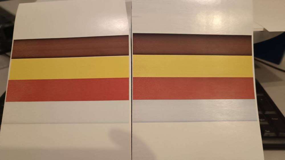

@ArtCeramo к сожалению, подсыпка тонера не дала результатов. Слева - до, справа - после.
Скрытый текст
Разница есть, возможно совсем незначительная
А сколько досыпали? Возможно совсем мало, если у вас смесь была совсем бедная.
В рабочей пропорции должно быть примерно 10 грамм тонера.
Это визуально отлично видно. В вашем случае смесь должна быть почти черная если в этом проблема и смесь была максимально обедненная, а в идеале она должна быть синяя.

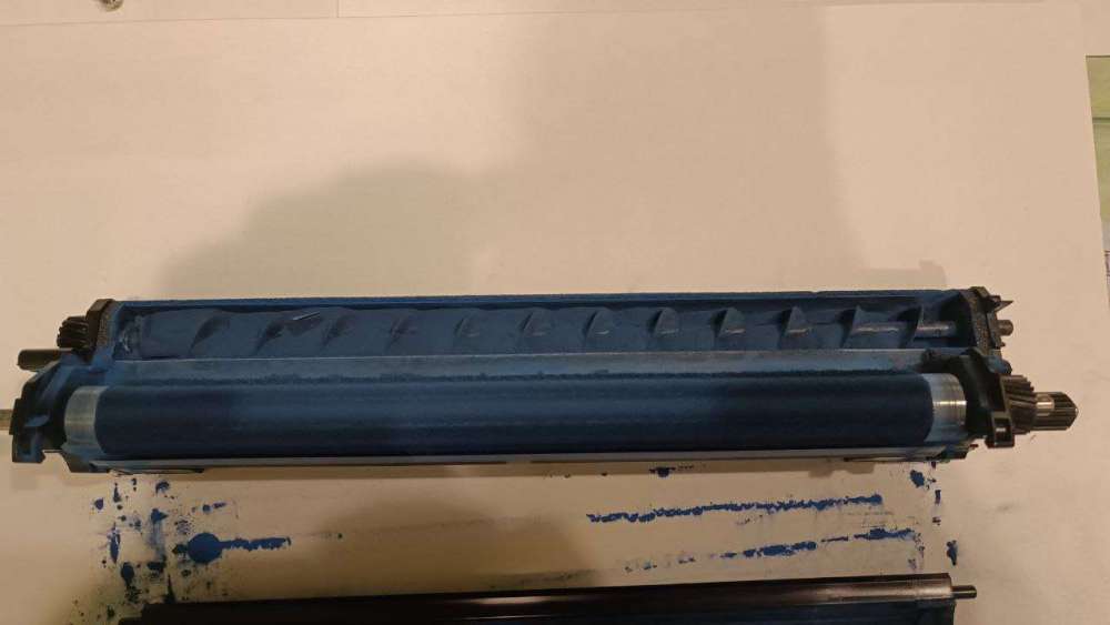

Сфотографируйте "шубу" на магнитном валу.

@ArtCeramo такая картина была до подсыпки. Насыпал примерно две столовых ложки, шубу "после" сфотографирую чуть позже
Скрытый текст
не забудьте ссыпать смесь в емкость, хорошенько перемшать и засыпать обратно с прокручиванием вала

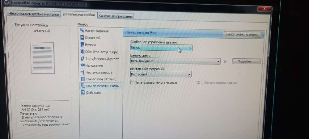

В 07.11.2023 в 14:35, Алексей04 сказал:
а в какой версии драйвера можно отключать?

У тебя драйвер на Ricoh 440, а у него 430, а они разные.
2 часа назад, basilok сказал:
Понятно. Ну я примерно показал где отключить управление цветом. Думаю он разберется же наверное в 430 драйвере. Где его скачать знает.
