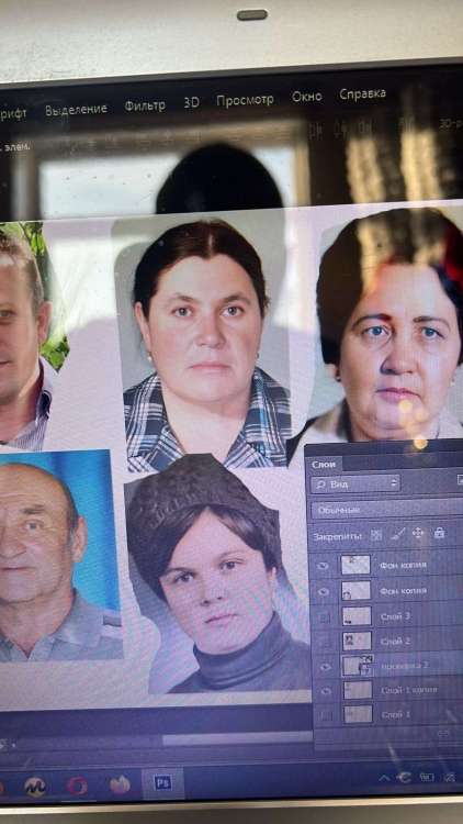

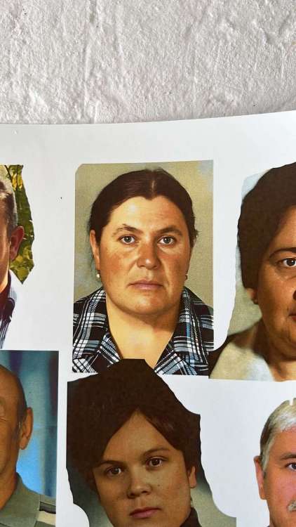

Диана96 Опубликовано 8 декабря, 2023 Опубликовано 8 декабря, 2023 Доброго всем дня! У меня вопрос Принтер Ricon sp c 440dn На компьютере отличная светлая фотография ,после печати тёмная и засветы ужасные на коже как пятна . В чем дело?
basilok Опубликовано 8 декабря, 2023 Опубликовано 8 декабря, 2023 @Диана96 Любое печатное оборудование должно быть настроено . Цифровая печать, это система и косячить может любая составляющая: операционка, рабочая программа печати, сам принтер.....
Диана96 Опубликовано 8 декабря, 2023 Опубликовано 8 декабря, 2023 @basilok 59 минут назад, basilok сказал: @Диана96 Любое печатное оборудование должно быть настроено . Цифровая печать, это система и косячить может любая составляющая: операционка, рабочая программа печати, сам принтер..... Это может быть из за профиля ? Может нужно поменять профиль
basilok Опубликовано 8 декабря, 2023 Опубликовано 8 декабря, 2023 Только что, Диана96 сказал: Это может быть из за профиля ? Вполне и с большей вероятностью.
severnyi Опубликовано 8 декабря, 2023 Опубликовано 8 декабря, 2023 12 часов назад, Диана96 сказал: Доброго всем дня! У меня вопрос Принтер Ricon sp c 440dn На компьютере отличная светлая фотография ,после печати тёмная и засветы ужасные на коже как пятна . В чем дело? Профиль. Засветы,пятна и т.д не должны быть ,если все нормально в принтере настроенно.
