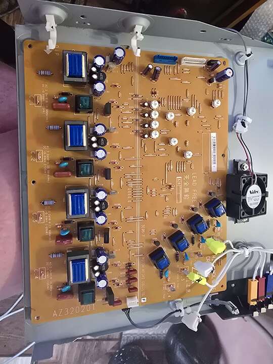

kotkluch Опубликовано 3 ноября, 2024 Опубликовано 3 ноября, 2024 Всем Привет! Кто нибудь сталкивался с sc314 на ricoh 430? Только включаю, и эта ошибка.. Контакты проверил почистил, драм другой синий ставлю который на втором принтере работает, рабочий, такая же ошибка вылетает! Аппарат не новый может кто сталкивался с подобным?
basilok Опубликовано 3 ноября, 2024 Опубликовано 3 ноября, 2024 @kotkluch Тогда возможно глючит HVPS – плата высокого U. Нужно замерить напряжение по контрольным точкам по схеме аппарата. Не шаришь, не жадничай и иди к сервисникам.
kotkluch Опубликовано 3 ноября, 2024 Опубликовано 3 ноября, 2024 11 минут назад, basilok сказал: @kotkluch Тогда возможно глючит HVPS – плата высокого U. Нужно замерить напряжение по контрольным точкам по схеме аппарата. Не шаришь, не жадничай и иди к сервисникам. Я тоже склоняюсь к hvps, перед этим сигий начал непроизвольно запечатывать лист, ну печатаешь что нибудь получается на листе засыпаным синим. А HVPS только аод замену идет?
severnyi Опубликовано 3 ноября, 2024 Опубликовано 3 ноября, 2024 SC314 — ошибка вывода заряда голубого цвета. Скорее всего, проблема в голубом PCDU (фотопроводник и блок проявки) — особенно если он был недавно заменен. Извлеките голубой PCDU, а затем аккуратно установите его заново, убедившись, что он зафиксировался на месте. Затем перезагрузите принтер и посмотрите, исчезнет ли ошибка.Если ошибка возвращается, замените голубой PCDU. Если ошибка сохраняется даже с новым PCDU, возможно, неисправна плата высоковольтного блока питания или защемлен или поврежден жгут, ведущий к плате. Меняй плату, если замена синего драма не помогла решить проблемму! Или искать спецов кто шарит в теме ремонта плат и смогет с помошью лабораторного блока питания, понять что там сгорело или глючит.
basilok Опубликовано 3 ноября, 2024 Опубликовано 3 ноября, 2024 33 минуты назад, severnyi сказал: Скорее всего, проблема в голубом PCDU (фотопроводник и блок проявки) — особенно если он был недавно заменен. Извлеките голубой PCDU, а затем аккуратно установите его заново, убедившись, что он зафиксировался на месте. Затем перезагрузите принтер и посмотрите, исчезнет ли ошибка.Если ошибка возвращается, замените голубой PCDU. Если ошибка сохраняется даже с новым PCDU @severnyi Ты читать умеешь???? 1 час назад, kotkluch сказал: драм другой синий ставлю который на втором принтере работает, рабочий, такая же ошибка вылетает!
kotkluch Опубликовано 3 ноября, 2024 Опубликовано 3 ноября, 2024 36 минут назад, severnyi сказал: Меняй плату, если замена синего драма не помогла решить проблемму! Думаю да, плата глючит, благо нашёл за 5 тыс.
basilok Опубликовано 3 ноября, 2024 Опубликовано 3 ноября, 2024 1 час назад, kotkluch сказал: А HVPS только аод замену идет? Не факт. Может какой нибудь конденсатор вздулся и визуально увидишь.

kotkluch Опубликовано 4 ноября, 2024 Опубликовано 4 ноября, 2024 Странно, но видимых повреждений, вздутий и тп нет...
basilok Опубликовано 4 ноября, 2024 Опубликовано 4 ноября, 2024 (изменено) @kotkluch Не тормози !!! Ставь от другого принтера и тогда делай вывод !!! Если бы все дефекты было бы видно визуально, спецы по ремонту были бы не нужны. Каждый бы сам все выявлял и устронял. Изменено 4 ноября, 2024 пользователем basilok
kotkluch Опубликовано 4 ноября, 2024 Опубликовано 4 ноября, 2024 50 минут назад, basilok сказал: Не тормози !!! Ставь от другого принтера и тогда делай вывод !!! Боюсь в итоге оба работать не будут!
basilok Опубликовано 4 ноября, 2024 Опубликовано 4 ноября, 2024 (изменено) @kotkluch Драм , который в разы дороже , убить не боишься, а плату за 5 т.р, как сам написал, жалко? Изменено 4 ноября, 2024 пользователем basilok
severnyi Опубликовано 4 ноября, 2024 Опубликовано 4 ноября, 2024 (изменено) Да правильно Дмитриевич говорит надо плату от донора попробывать перекинуть, если есть такая возможность,может вообще дело не в ней, какой смысл тогда 5 рублей на ветер выкидывать. Изменено 4 ноября, 2024 пользователем severnyi
kotkluch Опубликовано 5 ноября, 2024 Опубликовано 5 ноября, 2024 В 04.11.2024 в 20:20, severnyi сказал: Да правильно Дмитриевич говорит надо плату от донора попробывать перекинуть Правильно говорит, спору нет. Но я как то обратился с каким то вопросом на форум ремонта принтеров, типа купил принтер все работало, почистил его как в видео, а там непомню что но что то нетак, как исправить? И получил один ответ какого то матерого на этом форуме специалиста, он ответил - работает не лезь! Пусть рабочий работает, а второй подождет запчасть. За 5 тыс я наверное одну такую плату нашел,она с разбора а так они по 19-40 тыс. Поэтому пусть будет! Но и сомнений что это она мало, так как она полетела когда я полез регулировать Ac/Dc н, ачало лист синим засыпать, а потом ошибка 314 помоему, этот плата виновна или драм. Драм я ставил рабочий, таже ошибка, выходит плата высокого питания эта.
