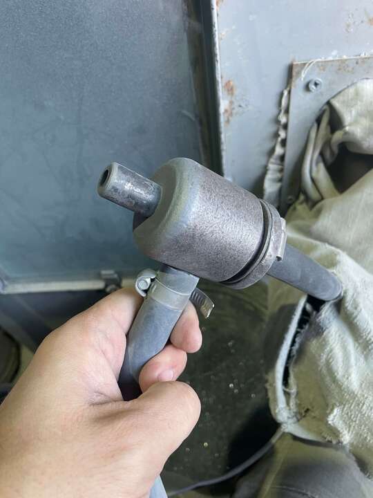

rome Опубликовано 19 ноября, 2024 Опубликовано 19 ноября, 2024 7 часов назад, mrmeskys сказал: По теории для 7 мм сопла подойдет, но будет пробивать даже толстую пескоструйную пленку...7 мм сопло-инжекторная пескоструйка? Да , инжектор . Не тянет почему-то . И пистолет другой купил , китайский сопло 7мм , как будто тяги не хватает . Даже 8 мм сопло . Пистолет вот такой Как-то слабо засасывает когда этот китайский поставил
mrmeskys Опубликовано 20 ноября, 2024 Опубликовано 20 ноября, 2024 Производительность компрессора какая? Если хватает воздуха, надо В пескоструйном пистолете регулировать расстояние между соплом воздушным и абразивным. А сам пескоструйный аппарат как выглядит?
rome Опубликовано 20 ноября, 2024 Опубликовано 20 ноября, 2024 13 часов назад, mrmeskys сказал: Производительность компрессора какая? Если хватает воздуха, надо В пескоструйном пистолете регулировать расстояние между соплом воздушным и абразивным. А сам пескоструйный аппарат как выглядит? Компрессор такой 13 часов назад, mrmeskys сказал: Производительность компрессора какая? Если хватает воздуха, надо В пескоструйном пистолете регулировать расстояние между соплом воздушным и абразивным. А сам пескоструйный аппарат как выглядит? А пескоструйного аппарата как такового нет , завтра буду на работе , сфоткаю наш чудо аппарат )))
rome Опубликовано 21 ноября, 2024 Опубликовано 21 ноября, 2024 5 часов назад, rome сказал: @rome Вот такой пистолет , сбоку воздух подходит а снизу абразив засасывает , вот и весь аппарат , сопло черное внутри пистолета (видимо карбид бора или что-то подобное , около двух/трех лет не меняли его ) , в принципе со своей работой хорошо справляется , но сопло съедается , большой износ , а где такой пистолет с соплом заказать - незнаю . А тот китайский пистолет просто от воздуха совсем плохо тянет любой абразив. 1 минуту назад, rome сказал: Вот такой пистолет , сбоку воздух подходит а снизу абразив засасывает , вот и весь аппарат , сопло черное внутри пистолета (видимо карбид бора или что-то подобное , около двух/трех лет не меняли его ) , в принципе со своей работой хорошо справляется , но сопло съедается , большой износ , а где такой пистолет с соплом заказать - незнаю . А тот китайский пистолет просто от воздуха совсем плохо тянет любой абразив. Из расходников - быстро съедается металлический наконечник . А сопло внутри долго очень служит.
mrmeskys Опубликовано 22 ноября, 2024 Опубликовано 22 ноября, 2024 Сколько был изначально диаметр сопла на старом пистолете ? За три года в любом случай диаметр сопла стал больше...Дальше нужно разобрать пистолет и проверить воздушное сопло тоже скорее потеряла свою начальную форму и размер...На новом пистолете, если оба сопла подобранны китами правильно, нужно регулировать расстояние между соплами...Мощности компрессора должно хватать... Я уже не помню соотношения диаметров абразивного и воздушного сопла (в гуглах все можно найти), но сколько покупал таких пескоструйных пистолетов, всегда приходилось уменьшить диаметр воздушного сопла...
