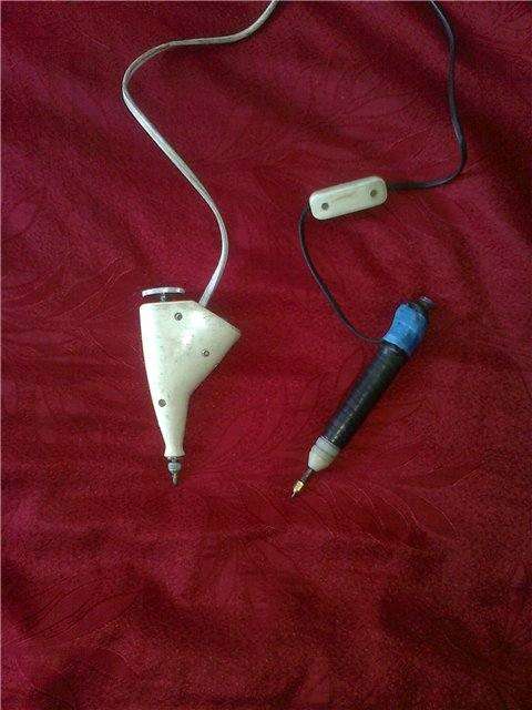

Каюр Опубликовано 27 марта, 2011 Автор Опубликовано 27 марта, 2011 Совершенно справедливые замечания,долбил двумя машинками.Фон и буквы американским Burgess 50мгерц,игла ВК сам поял,заточка круглая под конус.Остальное простой машинкой,опять фото не получилось скинуть.Это весь инструмент.Пучки уже заказал Зенону.Конкуренции нет,с одной стороны плохо,нет такого стимула как у вас на материке.Мои образцы на кладбище,есть на что посмотреть,люди с отпусков привозят.Да еще не знаю как текст составить обьявления в газете на таблички.Работать хочу,на 2 города я один,надо раскручиватся,тоесть набиратся опыта.Жду гранит из Иркутска-и в работу поуши,с учотом ваших замечаний.Спасибо.Александр.

Каюр Опубликовано 29 марта, 2011 Автор Опубликовано 29 марта, 2011 Я понял...я бы туда на летний сезон сьездил с лоточком да с бутарой.На старых отработках (отвалах) еще кое что осталось.Некому закон о вольноприносительстве продвинуть,одни потуги.А ведь людей незанятых да без работы немало...Руслан,там выше по ветке мое фото,на красном фоне две машинки.Та что белая слева жестковато долбит,хотя регулируется.Ее применение в гравировке?
