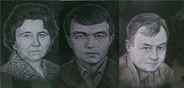

escapeddf Опубликовано 2 апреля, 2011 Опубликовано 2 апреля, 2011 От начала до конца машинкой можно, но НЕ НУЖНО. Мое мнение - машинкой можно тока светлые пятна выбелить, остальное все пучками. Если надо в понедельник могу выложить портреты сделаные только машинкой.
Каюр Опубликовано 2 апреля, 2011 Автор Опубликовано 2 апреля, 2011 Надо,уважаемый,надо.Буду очень благодарен

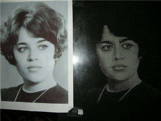

Каюр Опубликовано 3 апреля, 2011 Автор Опубликовано 3 апреля, 2011 Не выдержал.Начал делать без пучков,волосы не трогал пока только лицо.Нос не ее,как исправить?Губы доработаю
AndreyTar Опубликовано 3 апреля, 2011 Опубликовано 3 апреля, 2011 Нос надо понять, как там строятся объемы. У Вас получилось, будто взяли за ноздри и задрали их кверху. При этом крылья носа "вырезали". Смотрите на себя в зеркало и попробуйте понять, как они устроены, потом посмотрите как сделано на камне.
Каюр Опубликовано 3 апреля, 2011 Автор Опубликовано 3 апреля, 2011 Спасибо.А нос исправить можно?До бела вроде не выбивал-оставлял для пучков.Хотя если кропотливо-можно и машинкой подчистить.Как градация?Фон бить не буду.Еще шрифт не знаю какой подойдет,и где взять?
AndreyTar Опубликовано 4 апреля, 2011 Опубликовано 4 апреля, 2011 Нос можно, крылья опустить можно и приподнять. Вы под копирку делали, где то упустили видимо черточки, сейчас можете ошибиться, может линейкой померить, например от угля глаза до одного края, потом до другого. От другого угла глаза до этих краев и так далее. От угла нижней челюсти до угла рта, от угла рта до нужной части носа. Заодно проверьте размер зрачка правого глаза.
ирин@ Опубликовано 4 апреля, 2011 Опубликовано 4 апреля, 2011 я бы на глаза ещё обратила внимание, вернее на правый глаз, а точнее на его размер. Судя по фото - он намного меньше!
Каюр Опубликовано 4 апреля, 2011 Автор Опубликовано 4 апреля, 2011 На счет померить линейкой-сам бы сроду не догадался.Спасибо!Глаза тоже надо подправить.Дааа... Я был прав-с такими спецами и ОЛЕНЯ можно научить портреты в тундре делать!Буду исправлять
escapeddf Опубликовано 4 апреля, 2011 Опубликовано 4 апреля, 2011 Вот обещанные фото портретов сделанные только машинкой.Я полностью только за ПУЧКИ. Машинка только для выбеливания и фона.Маленький тебе совет, когда переводишь через капирку, делай на памятнике или плитке маленькие царапинки-метки по углам листка который переводишь. Чтобы в дальнейшем просто положить листок обратно на свое место и перевести заново или доперевести те места какие пропустил.
Юлия Опубликовано 5 апреля, 2011 Опубликовано 5 апреля, 2011 Да, машиночные портреты намного грубее получаются,как мультяшные. Пучки придают изображению объем и фотографическую схожесть. Импровизируя пучками разных размеров можно хорошо передать переходы свет-тень с градацией серого и передать неоднородность кожного покрова, и очень важная вещь-фон, в большинстве случаев он просто необходим.
Каюр Опубликовано 6 апреля, 2011 Автор Опубликовано 6 апреля, 2011 кое что поправил,волосы не делал.Что скажете свежим взглядом? Только машинкой.
Костя Опубликовано 6 апреля, 2011 Опубликовано 6 апреля, 2011 Если честно - непохожа. Я не художник, первое, что в глаза бросается, с овалом лица не угадал. Или искажения на выставленной фотке?
ирин@ Опубликовано 6 апреля, 2011 Опубликовано 6 апреля, 2011 ....а я опять про правый глаз.....чёрную подводку под глазом тоньше надо сделать, мягше чтоли, а про овал лица..да, округлый получился. А вообщем уже лучше!!!
Каюр Опубликовано 6 апреля, 2011 Автор Опубликовано 6 апреля, 2011 правую подводку на веке чуть подбелил и опустил подбородок,ну и левая ноздря нета
Юлия Опубликовано 6 апреля, 2011 Опубликовано 6 апреля, 2011 Под глазами нужно убрать черное, а то вид, как у шахтера. Второе: расстояние между бровями на фото больше, да и сами брови чуть повыше и потоньше, плюс засветлить их не мешало бы. А нос все равно неестественный получается. Ноздря левая очень большая и круглая, должна быть немного плоская. Да и кончик носа, как пятак круглый. Попробуй машинкой прорисовать горизонтальный блик по кончику носа, сделать его немного острее. Опусти левую ноздрю, но ее надо сделать немного темнее. Подкорректируй черным корректором или акриловой краской и потихоньку пробей заново. и светли весь портрет. Да и подбородок надо сделать треугольным, опусти пониже немного его и лицо станет овальным.
AndreyTar Опубликовано 6 апреля, 2011 Опубликовано 6 апреля, 2011 Возможно буду где неправ, но то что вижу и понимаю :на фотографии вижу спокойное, задумчивое лицо, при этом губы слегка напряжены. На камне напряженное лицо.Губы у вас более раслаблены, на верхней губе вы изобразили среднюю её часть расплывшейся, она же округлая и выступающая вперед. Перед зеркалом сядьте и поделайте гримасы губами, постарайтесь понять как они и от чего меняются. Пытайтесь понять там объемы, отчего и как они формируются.Ноздри у вас круглые, как будто просто вырезали, они не бывают такими. Посмотрите на свои в зеркало, попробуйте понять как они построены. Про брови вам написали, сделайте их меньше снизу и взгляд станет мягче, они как бы встанут на свое место, у вас же они сведены к носу, напряжены. Глаза тяжелее, левый зрачок сместить бы немного вправо, верхнее веко справа немного опустить около зрачка, глаз открыт более чем на фотографии, от этого слегка кажется напряжен. Нижнее веко слевой стороны у вас не окутывает круглый глаз, а уходит куда то влево дальше. Отсюда ощущение что окружность глаза больше.По округлости лица, по моему вы не показали переходы форм на лице, а просто сделали округлое. Но есть даже на фото видимые объемы подбородка. скулы и челюстей. Под нижней губой с обоих сторон есть объемы мышц. С объемами только не увлекайтесь, слегка их можно показать, лицу придаст это форму. Возможно гдето неточен был, смотрите сами, учитесь, главное думайте! думайте от чего и почему тут вот так, а там вот так. Слепо копировать, много не добьетесь, понимать старайтесь как построена голова.
escapeddf Опубликовано 7 апреля, 2011 Опубликовано 7 апреля, 2011 Брови слишком толстые и черные, попробуй сделать потоньше и чуток пробить тон посветлее. Зрачки глаз осветли, слегка и одной спицой. У левой ноздри стер тень - перестарался. Когда я учился, брал обычный серый карандаш или черный и подкрашивал. И видел уже в чем моя ошибка.Может волосы доделаешь будет более похожа, волосы рисуй спицой - царапалкой (как бы расчесывай ее, но не перестарайся а то она у тебя посидеет).
